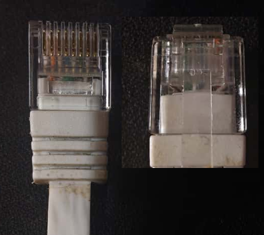

Ich habe einfache CAT6 Flachkabel um meine PCs mit dem Router zu verbinden.
Eins ist mir kaputt gegangen und ich würde gerne einen neuen Lan-Stecker dranbauen.
Könnt ihr mir Stecker empfehlen? Bei Amazon gibt es Sets mit Crimpzange etc. aber muss das?
Grüße
Ralf
Du solltest beide Stecker dann machen, damit du auch sicher gehst, dass die Belegung stimmt. Ich kann mir nicht vorstellen, dass die so einfach ersichtlich ist, wenn du das eine Ende abknipst.

Ja, sowas. Wobei die recht teuer sind. Mit nem Set kommst du billiger weg. Da hast du dann auch noch nen Tester dabei. Der ist unheimlich nützlich. Die feldkonfektionierbaren Stecker sind auch größer als die normalen, prüfe VORHER, ob das bei dir passt.
Aber das mit der Zange ist gar nicht schwer. Kannst ja an einem alten Kabel vorher mal üben. Ich würde die Zange nehmen.

Bedenke, dass die Kabeleinführung der konfektionierbaren Stecker (egal ob jetzt die mit Gewinde uas em Einzellink oder die Gummiteile aus dem Set) nicht für Flachbandkabel ausgelegt sind.

Die in #3 verlinkten Stecker sind CAT7 ich habe CAT6 - ist das egal?
Die Funktionsweise des Sets verstehe ich leider nicht...
Ja, beide Seiten machen wäre wohl klug.
Ich habe auch noch CAT6 Stecker in der Schublade gefunden, glaube aber, dass die irgendwie nicht wirklich händelbar sind... Goobay steht drauf.
Konkret ist das Problem: Ich kann die Adern in die jeweilige Rille einlegen, da aber nicht fixieren, weswegen die Adern wieder rausrutschen wenn ich mich um die weiteren Adern kümmere. YT-Videos zeigen, dass andere Stecker eine Hülse haben in die die Adern eingeführt werden und nicht verrutschen können.
Das wird dir bei fast allen Steckern passieren. Vorkonfektionierte Kabel sind dünner als Verlegekabel und deshalb halten die Stecker nicht.
quasi 100% der Patchkabel sind nach "B". also 1+2 orange 3+6 Grün.
Die Adern in den meisten Patchkabeln sind so dünn, das du die nicht crimpen kannst.
Die Feldmontagestecker brauchen meist wesentlich dickere Adern.
Neues Patchkabel wohl einfacher.
Fertiges Kabel geht leider nicht, da die Kabel durch Löcher in der Wand geführt werden müssen, da gehen die Stecker kaum durch.
Ich hatte früher auch schon mal die Lösung mit dem Lötkolben probiert, funktioniert, dachte aber, ein Selbstmontagestecker wäre einfacher.

Also ich nehm die flachen Kabel nur, wenn ich die unsichtbar verlegen will, also unterm Laminat oder hinter den Fußleisten. Sollte das der Fall sein ist es oft einfacher einen neuen Stecker dranzumachen. Wenn das hier nicht der Fall ist, rate ich auch zu einem neuen Kabel.
Das geht mit diesen günstigen Crimpsets schon ganz gut, einzig die einzelnen Adern richtig einzufädeln ist ein bisschen nervig. Schau, dass Du genug Spielraum bei der Kabellänge hast, um bei Problemen das Kabel ein paar Zentimeter zu kürzen und neu anzufangen.
