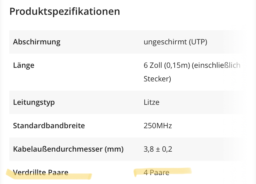

Weshalb sind die 4 Adern verdrillt statt wie üblich 8 Adern einzeln? Was ist der Vor oder Nachteil. Braucht es geschirmte oder unbeschirmte Patchkabel?
Was meinst du? 8 Adern "einzeln" verdrillen ist nicht, äh, möglich. "Verdrillen" impliziert, dass zwei oder mehr Adern miteinander verdrillt werden.
In Cat/LAN-Kappeln sind das typischerweise immer zwei Adern, paarweise, Daher auch der Begriff "Twisted Pair".
Welche "die 4 Adern" meinst du? 4 Adernpaare macht Sinn. In jedem Paar sind die Adern miteinander verdrillt.
wie ist die Qualität von fs.com Patchkabel?
Ausreichend, ansonsten würden sie die nicht in Masse verkaufen und auch nicht die Fluke-Zertifizierer bestehen.
Solange du nicht ständig Kabel über längerere Strecken parallel zu allen möglichen Störern vorbeilegst, sind ungeschirmte Kabel ausreichend.

@t-6 Ich habe verdrillte 4 Adern Paare gemeint.
Ich möchte nur Switch und Patchfeld verbinden. Somit sind die geschirmte Kabeln nicht zwingend notwendig oder?
