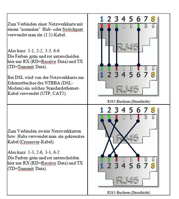

So sollte es Aussehen.
Kabellänge bis 100 Meter, 120 Meter gehn wahrscheinlich auch noch..:D

theoretisch isses egal wie man es auflegt hauptsache man verdreht nix..sprich es muss an beiden seiten gleich aufgelegt sein...der farbcode dient meist nur zur orientierung...

Wie schon gesagt, eigentlich sind die Farben egal.
Und schnelle Hilfe ohne "dumme" Kommentare gibts bei dem Thema bei gugscht du guggel.
*dummeskommentar* Wäre schneller gewesen als hier einen Fred aufzumachen ;) *dummeskommentarende*
man Sollte sich aber immer an einen Standard halten.
will man später mal was erweitern und legt das nach dem Standard auf, hat man eventuell ein Problem....
und schlaue Menschen werden sich bei dem Standard durchaus was gedacht haben, man macht das ganze ja nicht umsonnst "so komisch" überkreuzt.
für 100Mb ist es eigendlich egal! ob twistet pair oder ned! aber für 1000Mb muss es geau stimmen wellches adern paar wo hin und in welcher reien folge!
