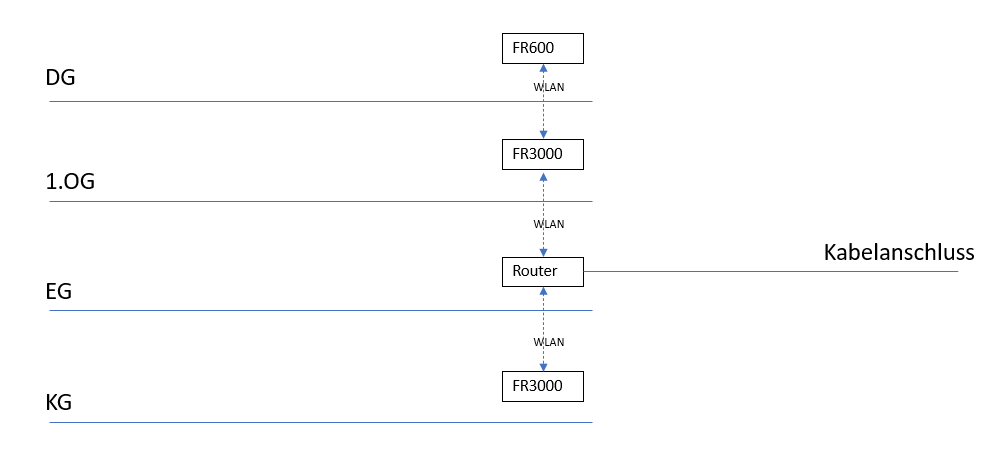

Also mit drei Fritzrepeatern (2 x FR3000 und 1 x FR600) bekommt man einiges ausgeleuchtet, den richtigen Router vorausgesetzt.
Wenn Du einen MESH-fähigen Router hättest, dann könnte diese Konfiguration eine Lösung sein:
MESH-Router (am besten Fritzbox) im Wohnzimmer (EG, richtig?).
Dann den FR600 in den Keller.
Dann eine "WLAN-MESH-Kette" vom Router im EG über einen FR3000 ins 1.OG und weiter zum zweiten FR3000 im DG.

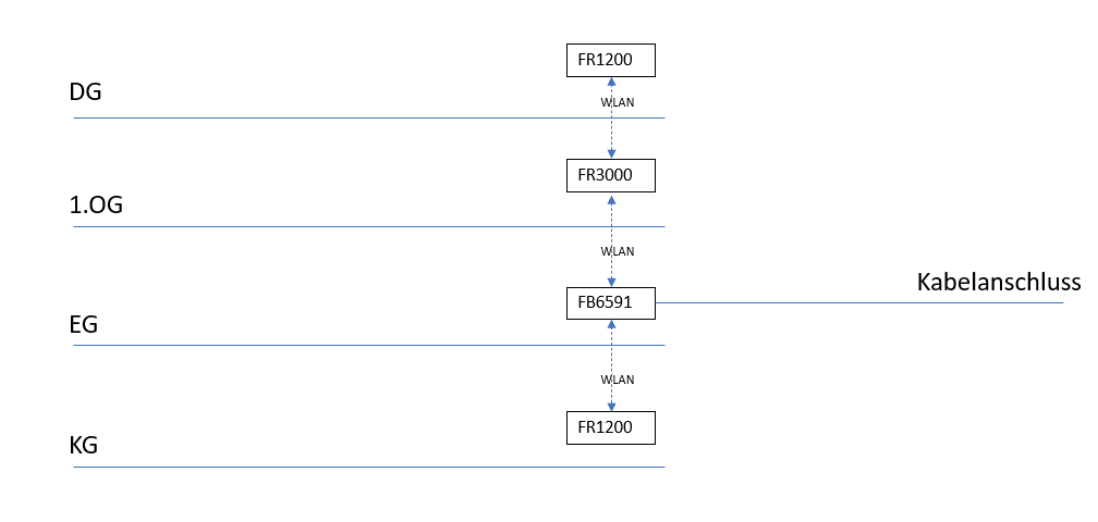

Dann eventuell so...

Dann hast Du eine "unglückliche" HW-Ausstattung, dann wäre das besser...
Aber auch wenn Du einen FR3000 verkaufst, wird das mit den 100 € Budget natürlich nicht funktionieren.

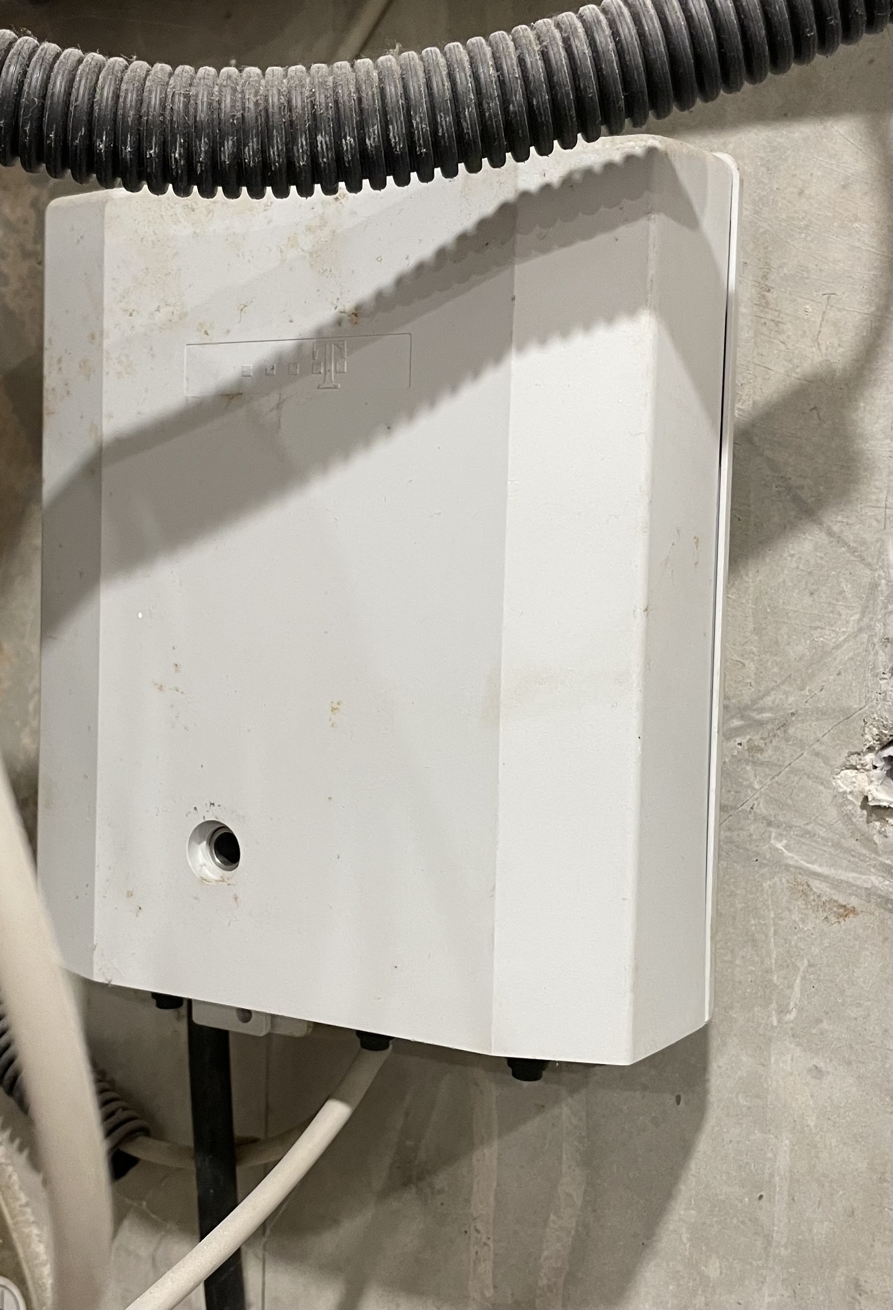

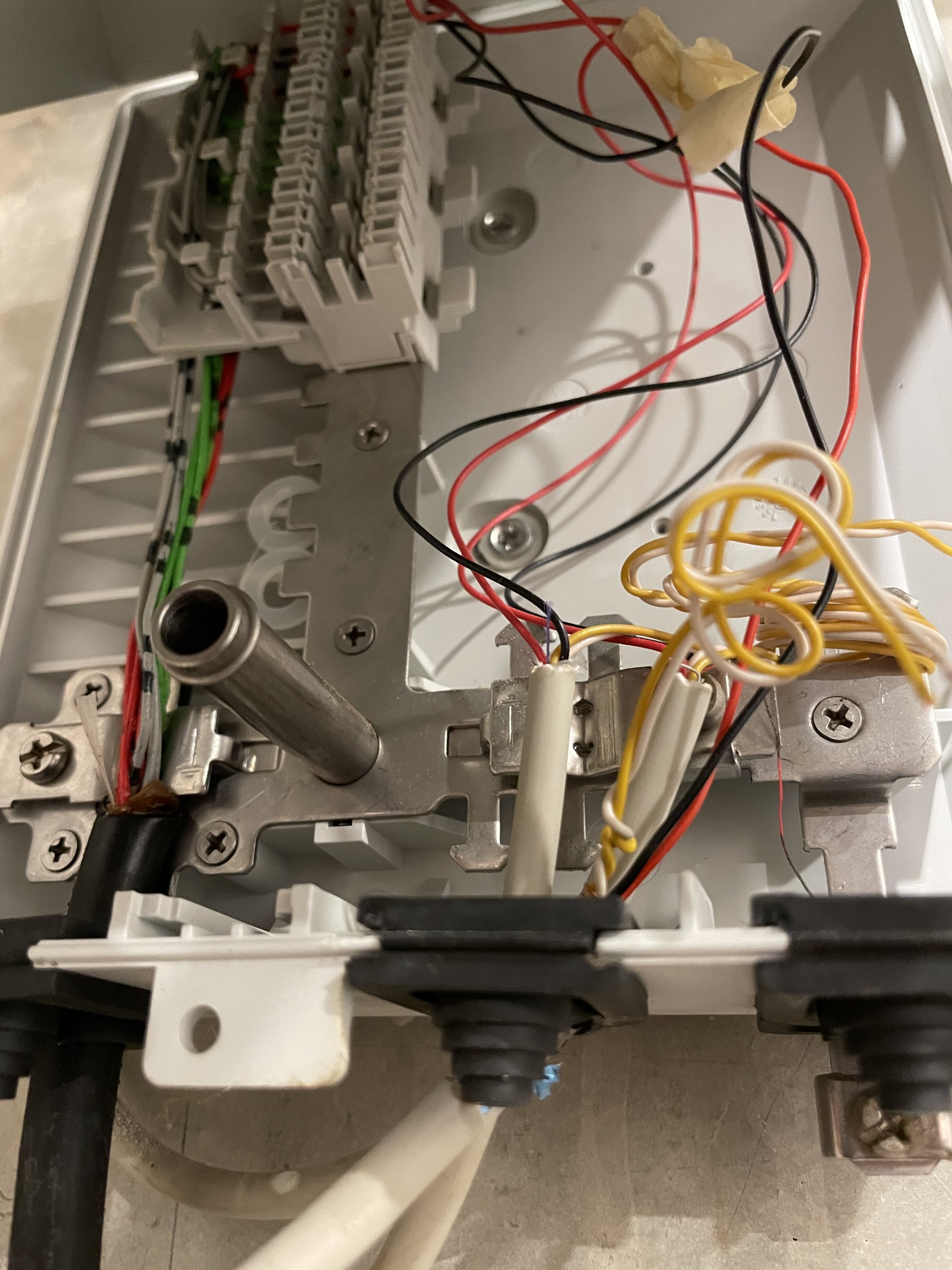

Das ist ein APL in (vermutlich) LSA-Ausführung von der Telekom. Das schwarze Kabel kommt von der Straße, so wie es aussieht sind zwei Telefonanschlüsse im Haus verdrahtet. Darüber kann man Internet über DSL (Telefonkabel) bestellen. Das Internet der Vodafonestation läuft über DOCSIS (Fernsehkabel).
Edit: Hab mich verzählt, es sind drei Telefonanschlüsse verdrahtet. Ansonsten siehe den Beitrag von @omavoss unter mir.
Edit2: Nein halt, es gehen drei Kabel raus, wieviele davon aufgelegt sind, seh ich nicht. Ahhhhh, wer war das
ich hab nen Knoten im Auge.
(Zählfehler korrigiert)
Dafür sollte man aber tunlichst die laienhafte (um es freundlich auszudrücken) Installation im APL überarbeiten. Sonst sind wiederum Störungen vorprogrammiert.beni_fs schrieb:Darüber kann man Internet über DSL (Telefonkabel) bestellen.
Ich sehe z.B. auf den Fotos in #35 keine Zugentlastung und unsachgemäße Drahtverbindungen (Isolierband?). Das aus der linken Gummi-Kabeldurchführung unten heraushängende Kabel könnte durch die Durchführung rechts daneben geführt werden. Auch scheinen die zwei Telefondosen im Haus parallel geschaltet zu sein, was eigentlich gänzlich unzulässig ist. Bei der Haus-Installation hat wohl jemand überhaupt keine Zeit gehabt . . . vom mangelnden fachlichen Wissen ganz zu schweigen.
Das hat aber jetzt wenig bis nichts mit dem eigentlichen Thema des Threads zu tun, ist alles nur nebenbei. Es wäre erst dann für das eigentliche Thema hier interessant, wenn vom Kabel-Internet auf A(V)DSL (FTTC) "umgeschwenkt" werden soll. Beim "Umschwenken" auf FTTB oder FTTH (Glasfaser) wird dieser APL obsolet, da kommt dann mit der Glasfaser ein neuer Anschlusspunkt in den Keller.
@One1010:
Der "gravierendste" Fehler bei der Installation in Deinem APL ist die Parallelschaltung zweiter Telefondosen.
Normalerweise und zulässig ist die Reihenschaltung ggfls. auch mehrerer Telefondosen. Ich nenne sie jetzt mal Dose 1 und Dose 2.
Steckt in Dose 1 ein Telefon, ist der ganze Rest, also ab Dose 2 (und ggfls. auch weitere Telefondosen in der Reihe) abgeschaltet. Niemand kann das Gespräch, was an Dose 1 anliegt, mithören. Dazu sind die kommenden Leitungen jeweils an die Klemmen 1 und 2 und die gehenden Leitungen an 5 und 6 anzuschließen, also an Dose 1 kommend 1+2, gehend 5+6, in Dose 2 die von Dose 1 gehenden Leitungen (5+6) an (kommend) 1+2 anschließen; weitere Dosen in ebensolcher Weise.
So wie es jetzt ist, nämlich mit der Parallelschaltung, kann jedermann, der auf Dose 2 zugreifen kann, das an Dose 1 anliegende Gespräch mithören, wenn dort ein Telefon angeschlossen ist. Umgekehrt natürlich auch. Ist an irgendeine Dose in der Kette ein Telefon angeschlossen, kann der Teilnehmer nach Annahme des Rufes ausschließlich an diesem Telefon das Gespräch führen; alle anderen Dosen sind quasi "abgeklemmt" und niemand kann mithören. Dose 1 (auch 1. TAE genannt) hat dabei immer Vorrang.
http://www.tocker.de/analoge-Telefone/normgerecht/normgerecht.html
Wer andere Möglichkeiten benötigt, wie z.B. Vermittlung von Gesprächen, makeln usw., braucht eine Telefonanlage. An diese Anlage werden die einzelnen Telefondosen sternförmig angeschlossen. Über die Anlage können dann auch Konferenzen eingeleitet und beendet werden, aber ungefragt kann niemand mithören.
Wenn Du also beabsichtigst, ganz gleich ob jetzt oder vielleicht später einmal, von Kabelinternet (DOCSIS) auf DSL umzusteigen, solltest Du die Installationsfehler im APL beseitigen (lassen).
