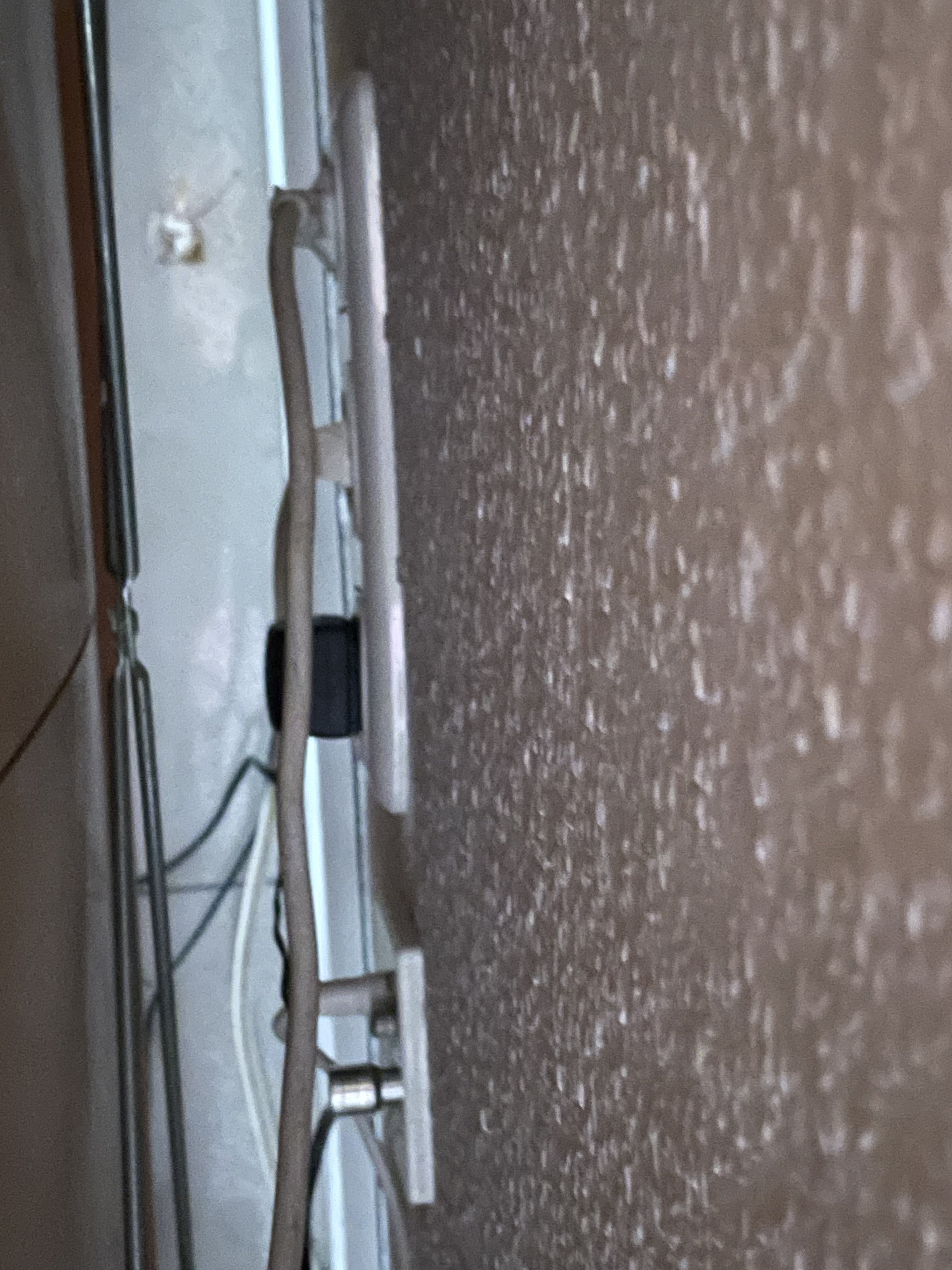

Wenn Du einmal beim Kabelziehen bist, zieh doch gleich zwei Kabel durch und setze an die Enden jeweils eine Doppeldose. Die Geräte werden dann mit Patchkabeln an diese Dosen angeschlossen.
Ich habe noch nicht angefangen.
Aber ich kann es doch nicht mehr machen, da ich im Wohnzimmer kein leer Rohr mehr habe, wo ich den lan Kabel durch ziehen kann.
Ich hatte ganz vergessen, dass es Anfang des Jahren das Loch durch eine Multimedia Dose besetzt ist.
Weißt jemand wie ich es noch machen kann?

Wie? bitte erkläre es für einen absoluten Anfänger
Reaktionen: chechnya
Irgendwas anderes da? Kamin, Regenrinne, ...
Im Kabelschacht wirklich kein Platz mehr?
Es ist leider ein Problem. Ich habe deswegen auch an einer Stelle auf PowerLAN zurückgegriffen, ging leider nicht anders.
Seither schieb die Fritzbox bei jedem DSL Ausfall die Schuld darauf aber wenn mans absteckt gibts diese Ausfälle auch (alle paar Wochen mal) und zumindest bis zur Fritz Box ist meine DSL Leitung eh geschirmt.
Klingeldraht-Internet :skull_alt:
