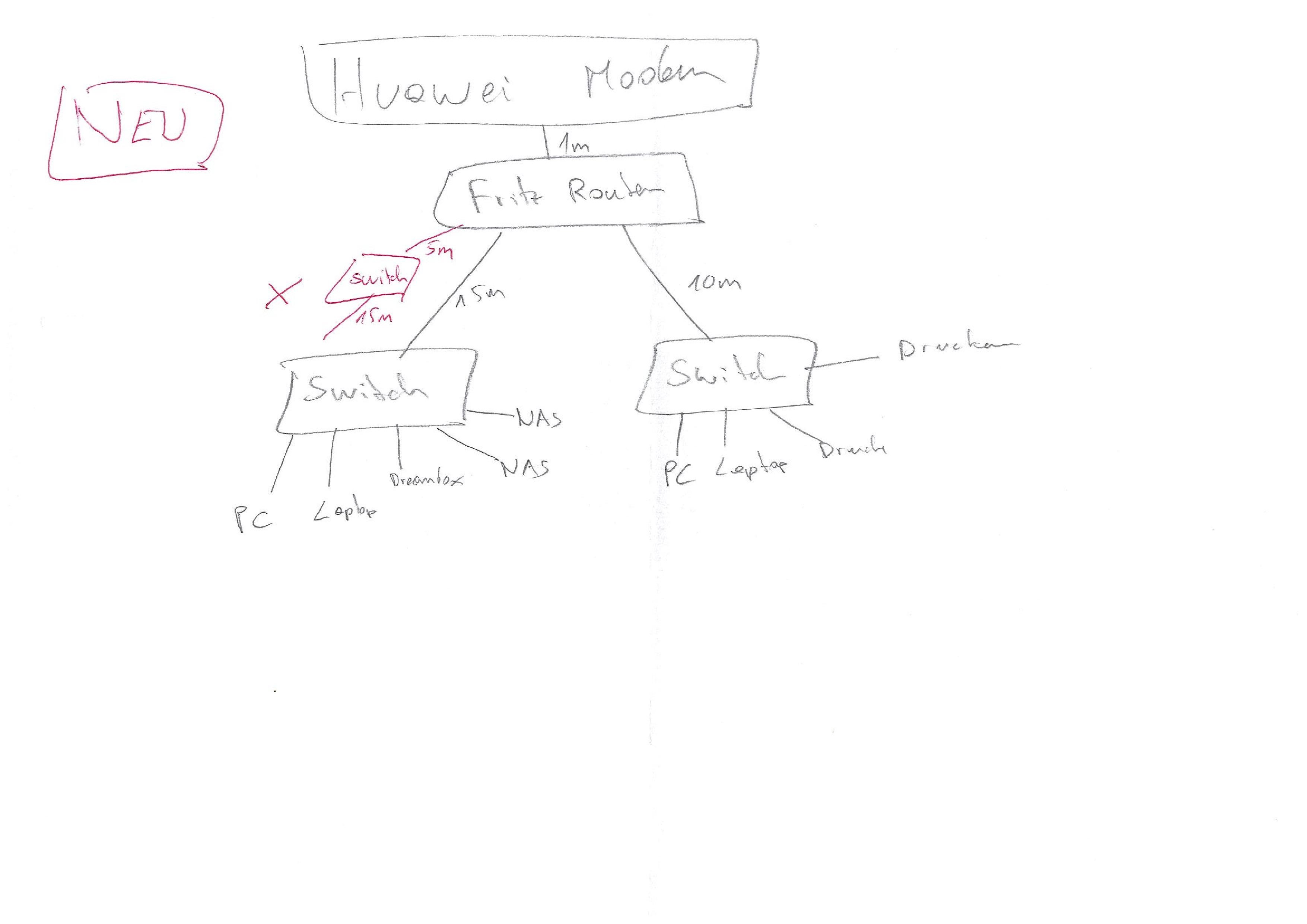

Jetzt habe ich vom Anbieter ein Huawei Modem bekommen. Wenn ich die beiden Switch an diesen anschließe, werden diese nicht angezeigt(auch nicht im Web-Interface). Also habe ich schnell noch eine Fritzbox 4040 als Router danachgeschalten und an diesem funktioniert alles prima.
Jetzt muss ich das Huawei Modem(LTE) umplazieren, damit mein Empfang besser wird. Die Kabel sind im Haus fix verlegt. Deswegen muss ich zwischen Fritzbox und einem Switch(15m) noch ein Switch(als Kupplung;TP-Link SG1008D; Alternative? 3m Kabel) dazwischen schalten. Dadurch wird aber das Switch, welches an einem 15m Kabel hängt vom neuen Switch nicht mehr erkannt. Windows zeigt: nicht "indentifiziertes Netzwerk", LED an den Switch "blinkt"/ leuchtet in unregelmäßigen Abständen.

Zeichne doch kurz dein Netzwerk als Skizze und stell es hier rein. Inkl. Was wo angeschlossen
Reaktionen: BFF
Das ist der Aufbau. Hatte nie ein Switch vor dem Router. Wenn ich den roten Switch dazwischen schalte, wird die linke Seite nicht mehr vom Router erkannt. Aber wenn ich statt dem roten Switch nur eine Kupplung anschließe, funktioniert es. Ich habe es jetzt mit der Kupplung gelöst. gibt es daduch Verluste? Und wieso funktioniert es mit dem Switch nicht?
