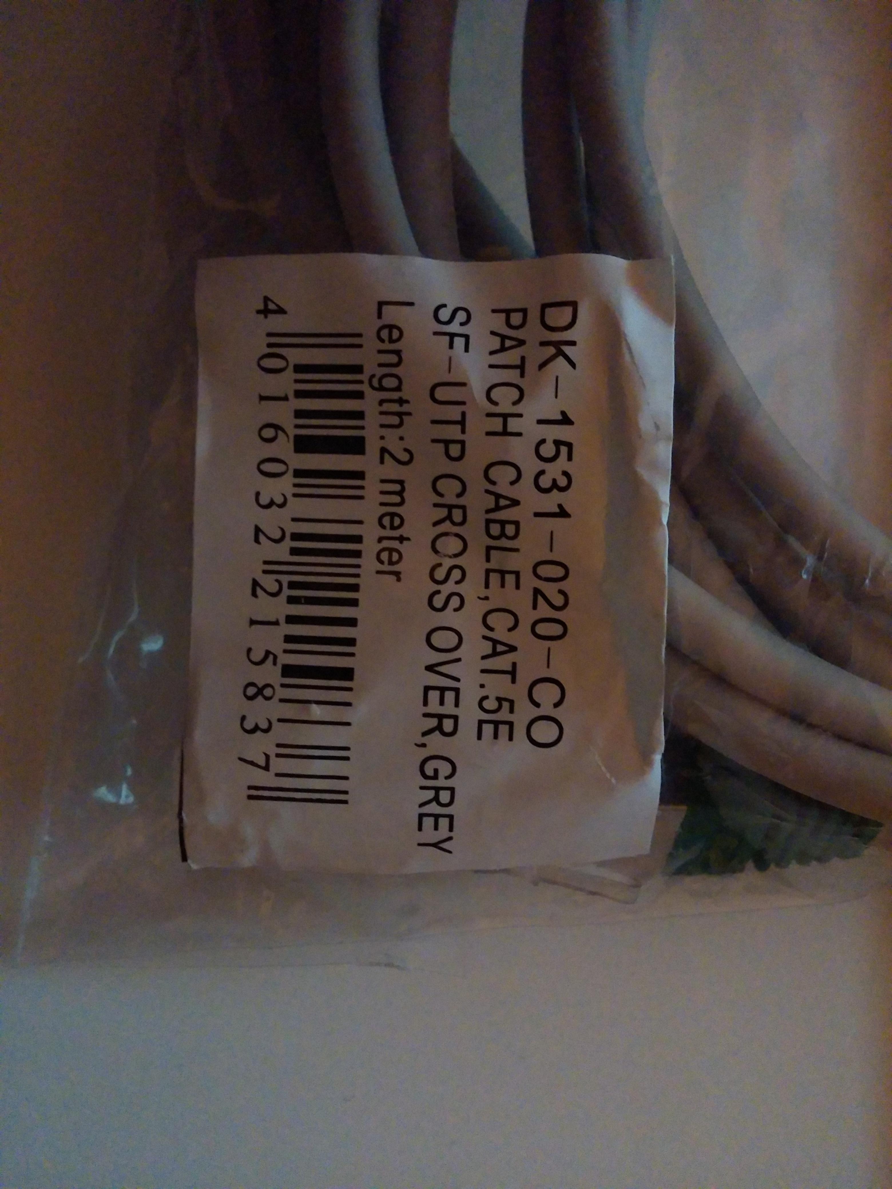

Komisch, ich habe hier direkt vor mir haufenweise Cat5e Kabel liegen, und die sind noch kein Jahrzehnt alt. Und direkt daneben liegt ein Cat5 Kabel und das kann nachweislich kein GBit Lan, mag sein das sich das mit den neuen Kabeln geändert hat trotzdem ist die Aussage nicht falsch, ich hab den Beweis schließlich direkt vor mir (bzw. unter meinem Schreibtisch) liegen.

also das kabel hier wurde vor 4 wochen gekauft
Cat5e SF-UTP
