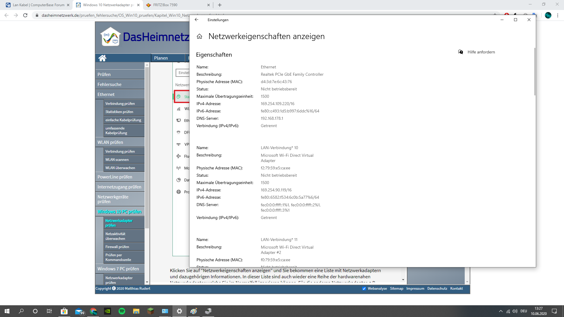

Habe aktuell kein Windows, habs daher mal gegoogled
https://www.dasheimnetzwerk.de/prue...0_pruefen/Kapitel_Win10_Netzwerk_pruefen.html
Dort dann Eigenschaften im letzten Abschnitt
Der Netzwerkadapter, bzw. die Netzwerkverbindung

excellent. Dein PC bekommt keine IP Adresse über DHCP zugewiesen. Das kann an den einstellungen im router und im pc liegen

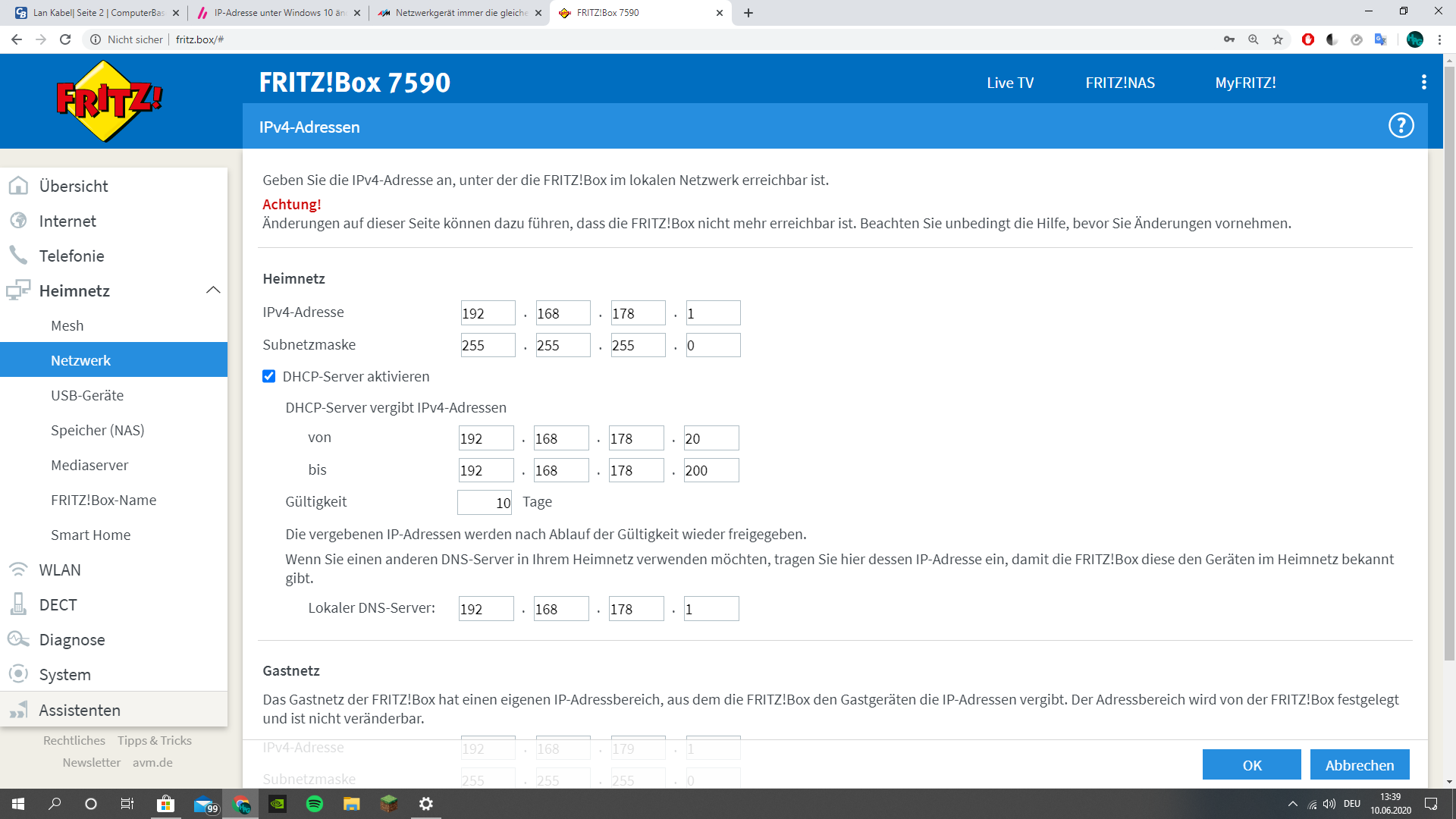

Fritzbox: https://avm.de/service/fritzbox/fri...che-IP-Adresse-von-FRITZ-Box-zuweisen-lassen/
Abschnitt 1. da gern mal yeigen wie es da eingesgellt ist.

Sein Rechner hat eine Fallback Addresse. Bei der Fritzbox wird höchstwahrscheinlich der DHCP deaktiviert sein.

Das mich etwas wundert, du hast einen DNS Server am PC mit 192.168.178.1 eingetragen obwohl keine IP vom DHCP gekommen zu sein scheint und der DNS wird ja für gewöhnlich per DHCP mitgeliefert. Ist der DNS am PC fest eingetragen?
Ist der DHCP Server in der Box aktiviert oder gibt es einen DHCP Konflikt mit dem Repeater/anderen Router? Wurde der LAN Adapter einfach mal komplett gelöscht und von Windows neu installiert?

Der DHCP ist in der Box Aktiviert da das Kabel mal ging wurde der DNS Server wahrscheinlich zu diesem Zeitpunkt dort eingetragen. den Lan Adapter hab ich noch nicht gelöscht weil ich keine Ahnung hab wie so etwas funktioniert.

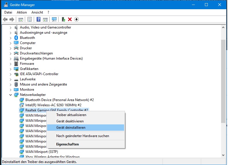

Ich glaube zwar nicht das es was hilft aber damit wir von einer sicheren Grundlage ausgehen können, setz bitte mal das LAN am PC durch löschen des Adapters zurück. Danach oben auf den Bildschirm mit Lupe, um den Adapter neu erkennen und installieren zu lassen.

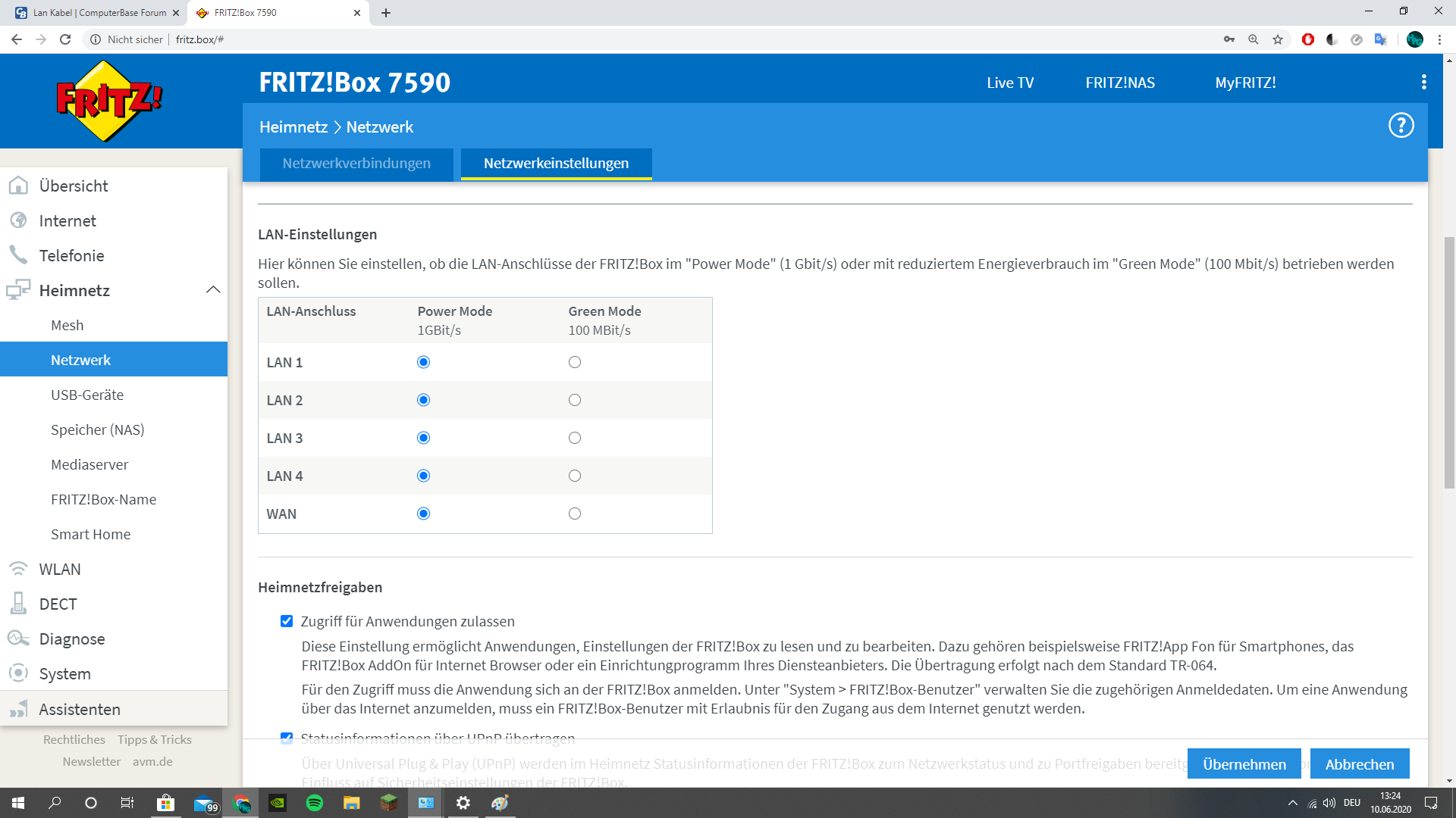

Ich könnte mir hier zB vorstellen, dass das Kabel einen weg hat aber 1 Gbit/s erzwungen werden soll.
Dies hat leider nicht geholfen
auf der Seite wird der Repeater Auf 100mbit herab gestuft und der Pc wird nicht mal angezeigt
cvzone schrieb:Ich glaube zwar nicht das es was hilft aber damit wir von einer sicheren Grundlage ausgehen können, setz bitte mal das LAN am PC durch löschen des Adapters zurück. Danach oben auf den Bildschirm mit Lupe, um den Adapter neu erkennen und installieren zu lassen.

ok, dann hast du vermutlich eine kaputte ader
darum auch ncohmal die frage: wie schaut es mit anderen netzwerkkabeln aus?

Wenn beim einstecken des LAN-Kabel am Lan-Anschluss des PC keine LED leuchtet, dann ist der LAN-Port nicht aktiv bzw. die Netzwerkkarte deaktiviert. Leider kennen wir die Hardware des PC nicht, Was genau verbaut ist (Mainboard usw.). Zudem welches Windows wird denn eingesetzt. Bitte die genaue Version nennen. Findet man indem man auf Start/ausführen "winver" eintippt und enter drückt.
Auf seinem Screenshot vom PC (Post 23 -> Screen pc.config) steht auch, dass der LAN-Adapter im PC nicht betriebsbereit ist. Scheint wohl eher ein Treiberproblem oder ähnliches zu sein.
Mal bitte einen Screenshot vom Gerätemanager des PC hier posten.

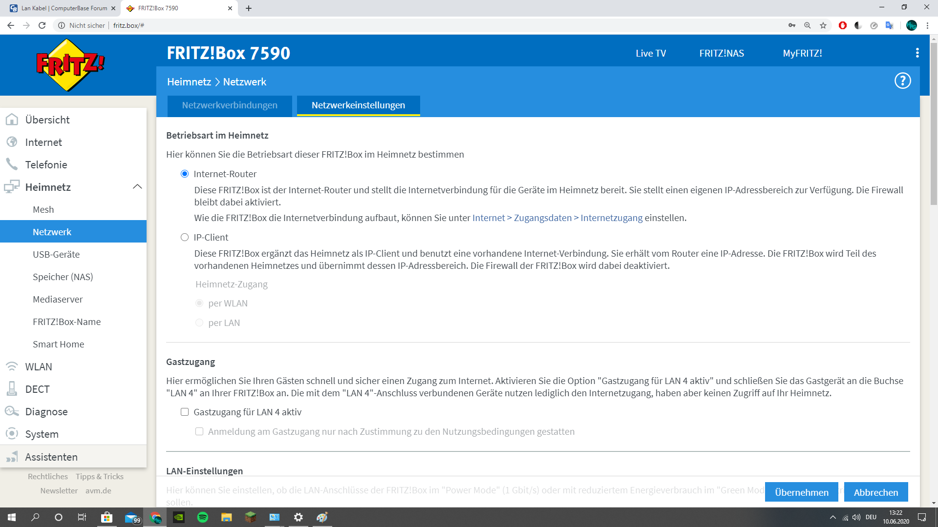

Dein Router sollte normal eine IP - per DHCP - an den Repeater vergeben. Und nicht auf diesem einen eigenen DHCP am laufen haben. Am besten noch mit dem gleichen Adressraum.
EDIT: Binde einfach die 7590 per Mash in die 6490 ein.

wirf es weg, das hat eine gebrochene ader. der fallback auf 100 mbit ist da ein klares indiz
