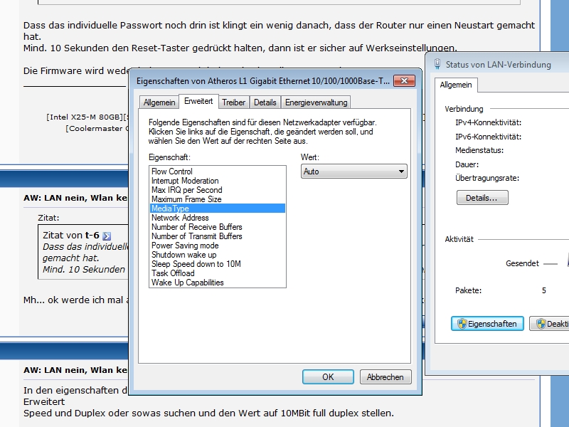

GigaBit LAN Adapter?
Setz den mal testweise auf 10MBit full duplex und teste an Router und Fritz!Box
Was genau meinste damit?

In den eigenschaften des LAN-Adapters mal auf Konfigurieren.
Erweitert
Speed und Duplex oder sowas suchen und den Wert auf 10MBit full duplex stellen.
Erweitert
Ich lade mal das Bild hoch, da kom ich nicht mehr hinterher welches es sein Könnte.

Du bist da bei MediaType schon ganz richtig, da sollte es eine Einstellung 10BaseTx geben, oder etwas anderes mit 10... Das ist dann der 10 MBit/s-Modus.
Du kannst aber auch den 100 Mbit/s-Modus probieren.
edit: Probier es doch einfach mal komplett UNübertaktet aus, dann weißt du, ob das das Problem ist.
OK ich gehe gleich mal ins BIOS und lade die Default einstellungen. Und das mit dem Duplex hat jetzt wenigstens mein Heimnetzwerk mit dem richtigen Namen erkennen lassen. Aber trotzdem kein Internetzugriff.
