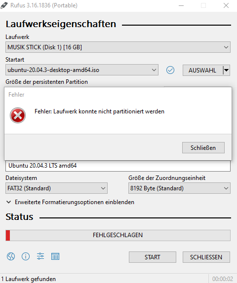

Ich habe versucht den USB Stick Bootable zu machen mit Rufus eine Software die Ubuntu selbst empfiehlt aber mein USB Stick ist ziemlich alt und ich weiß nicht ob es daran liegt das er alt ist aber er lässt sich nicht partitionieren und somit Bootable machen.

Ein USB-Stick, der nicht partitionierbar ist? WTF ist das für ein Teil? Das höre ich zum ersten mal. Ein USB-Stick ist meist ab Werk in FAT32 formatiert und mit Rufus, Ventoy, Etcher ist völlig problemlos ein Linux bootfähig draufzukriegen. Da braucht es keine händische Partitionierung!
Wenn Dein Stick nicht partionierbar ist (warum auch immer), dann ist er kaputt. Umtauschen und einen neuen holen. Rufus und Konsorten partitionieren selber, da braucht es keine händische Nachhilfe.
Zeig mal bitte einen Screenshot, worauf zu erkennen ist, das der Stick nicht partitionierbar ist.

Nun, es scheint fertig mit Musik bespielte USB-Sticks zu geben. Die scheinen einen Schreibschutz zu haben oder einen Schreibschutzschalter an der Seite.
Ist der Stick jetzt leer oder sind Dateien drauf?
Musst halt gucken, ob Du den Schreibschutz aufheben kannst oder einen normalen Stick besorgen.

Der USB Stick ist leer außerdem habe ich ihn nicht vorkurzem gekauft sondern in meinem Schrank gefunden.omavoss schrieb:@zDaito :
