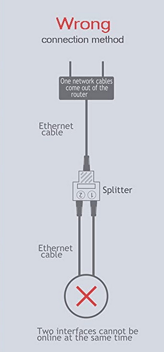

Ich hab solche schon auf Amazon gesehen, also wirklich nur so ein Splitter https://www.amazon.de/CERRXIAN-RJ45...ld=1&keywords=lan+split&qid=1589986929&sr=8-7
Ich habe mittlerweile zwei Streamingboxen (deutsches und ausländisches Fernsehen), habe vom Router aus aber nur ein LAN-Kabel dorthin verlegt und habe keine Lust jetzt noch ein zweites Kabel so zu verlegen, dass es gut aussieht und nicht durch die Mitte des Wohnzimmers durchwandert, deswegen dachte ich an so einen Splitter. Die Frage ist, ob sowas wie oben schon genug ist, oder man unbedingt so eine mit Strom betriebene Box braucht ? Die Bewertungen bei Amazon machen mich da etwas stutzig ob das denn alles so perfekt funktioniert.

Nimm bitte einen Switch anstatt sowas!
Man beachte außerdem das Bild!

Mit dem Ding teilst du die vier Doppeladern eines Kabels auf jeweils zwei Doppeladern auf. Damit wäre dann nur noch Fast-Ethernet (100MBit/s) möglich. Ohne weiter ins Detail gehen zu wollen, wie @leipziger1979 schon schreibt, kauf einen kleinen Switch und gut ist.

Oder die Bilder des Produktes anschaut. Die gab es früher nicht und es stand im Text. Da aber 90%+ der negativen Bewertungen darauf zurückzuführen waren, dass die Leute das Teil nicht verstanden haben, haben sie extra mit Bildern gemacht.
Es geht auch bei einem passiven Stecker auch nicht anders.
Der Support wird ihm wohl erklärt haben, dass er schon 2 Kabel braucht auf jeder Seite :D
edit: Ich korrigiere. Es könnte doch so einen bzw 2 Splitter nehmen, weil 100mbit reicht ja für so Streamingboxen. Da schiebt man ja keine Daten aktiv drauf, sondern holt sich nur irgendwas aus dem Internet. Dann müssen aber 2 Kabel vom Router an den Splitter und dann an das bereits verlegte Kabel.

Du brauchst 2 von den Splittern. Die beiden Boxen an den Splitter. Mit einem Kabel durch die Wohnung. Dann wieder ein Splitter zum verteilen und dann 2x in den Router gehen.
Man kann 2 Geräte an 2 Buchsen mit nur 1 verlegten Kabel verbinden. Nachteil: Netzwerk wird langsamer.
Wie schon oben dargestellt 1 Splitter funktioniert nicht!!!

Erst mal vielen Dank für die ganzen Antworten. Ich als Laie dachte natürlich es genau so zu machen, wie es nicht funktioniert(@leipziger1979 ). Gut, dass ich nochmal nachgefragt habe. Ich habe sowieso nur eine 50k Leitung, bei mir gibt es also sowieso kein sehr schnelles Internet.
Also nochmal zusammengefasst, habe ich folgende Möglichkeiten:
1.Diese 2 Splitter kaufen und sie so verbinden wie von @jenstv erläutert.
2.So ein Switch kaufen und dann brauche ich das Kabel vom Router nur mit dem Switch zu verbinden und die anderen beiden Kabel von den Streaming-Boxen kommen ebenfalls in den Switch und das wars ?
Mach die 2. Version mit dem Switch.
