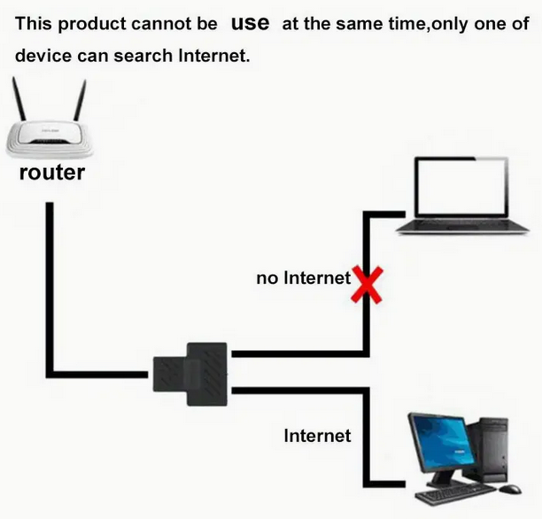

Die machen ja exakt das gleiche wie meine vermeintlichen Splitter, es auch tun sollten, nur dass die eine andere Bauform haben und ein ausgedrucktes Schaltbild.
Wie gesagt, kann ja schon sein, dass meine Splitter Schrott sind und nicht das können was sie laut Schaubild und Beschreibung versprechen und wozu ich sie brauche.
Der Hintergrund ist der, dass ich nur Platz fĂŒr ein Slim LAN Kabel habe, das hinter der Fußleiste gelegt wird. Es wĂ€re aber gut, wenn ich zwei AnschlĂŒsse hĂ€tte und daher wĂŒrde ich das Kabel gerne splitten und 100 Mbit reichen auch dicke.
Und einen Switch mit Netzteil will ich nicht haben.

Braucht er nicht, wenn die Splitter das machen wĂŒrden, was wirklich angedacht ist. Und bei 1:1-durchkontaktierten bringt das auch nix, weil dann trotzdem zwei GerĂ€te auf denselben 2 Adernpaaren funken und die anderen 2 Adernpaare unbenutzt bleiben.
Der untere wĂŒrde das machen, was du dir erhoffst, der obere nicht. Wer weiß was dir Temu da tatsĂ€chlich untergeschoben hat.

Und ich wĂŒrde auch einfach gerne verstehen warum das nicht funktioniert, denn das zweite Bild beschreibt doch eigentlich genau das, was es tun soll.

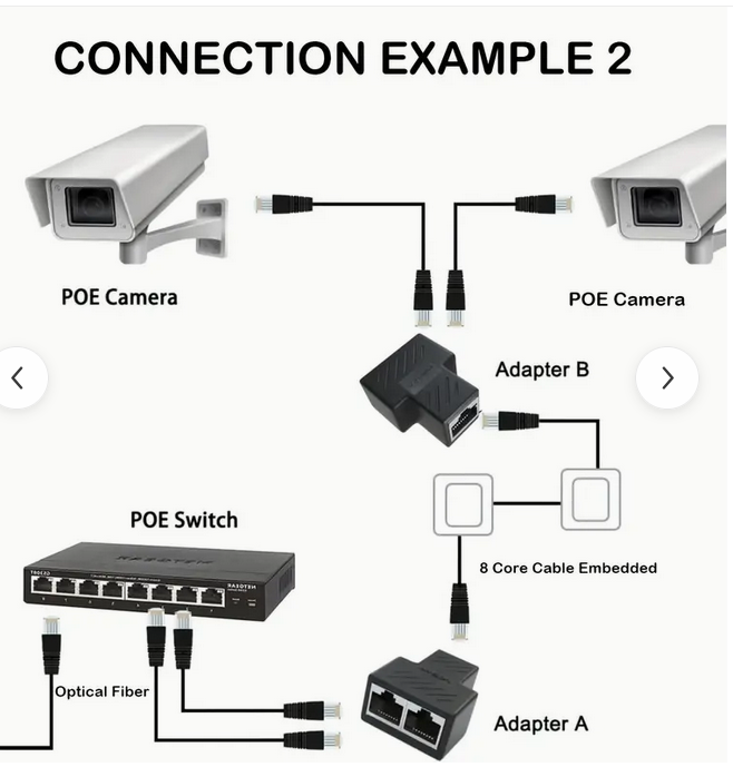

Da wĂŒrde ich empfehlen, mal mit dem Multimeter durchzumessen. Wenn es sich tatsĂ€chlich, wie hier schon mehrfach vermutet, um einen voll aufgelegten Splitter handelt, dann kannst du tatsĂ€chlich keine drei GerĂ€te gleichzeitig an diesem Ding betreiben, sondern eben nur zwei - wovon eines immer das ZielgerĂ€t, in deinem Fall der Router ist. Somit hast du weiterhin auf beiden AusgĂ€ngen Gigabit, aber eben nur mit jeweils einem aktiven GerĂ€t auf der gesplitteten Seite. Ich wĂŒrde jede Wette eingehen, wenn du das durchpiepst, dann stellt sich das auch genau so heraus.
Der Adapter dĂŒrfte genau dasselbe machen - auch wenn er was anderes verspricht.
Der zeigt auch so ein Beispiel - das geht aber nicht. 2 x PoE ĂŒber so nen Splitter, einfach zum Kringeln :-D :
Gewissheit hast du, wenn du - wie schon oben besprochen, jeweils nur 1 Kabel anschließt und schaust. Wenn Gigabit ankommt -> In die Tonne damit.
