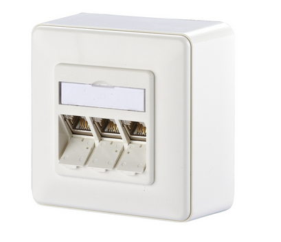

Handelt es sich um normale 3x Aufputzdosen? Da müssten dann ja eigentlich von hinten normale Verlegekabel angeschlossen sein, die in der Regel aus irgendeinem Verteiler (Keller oder Hausanschlussraum) kommen und in die einzelnen Räume zu den Dosen gehen.
Also sowas?

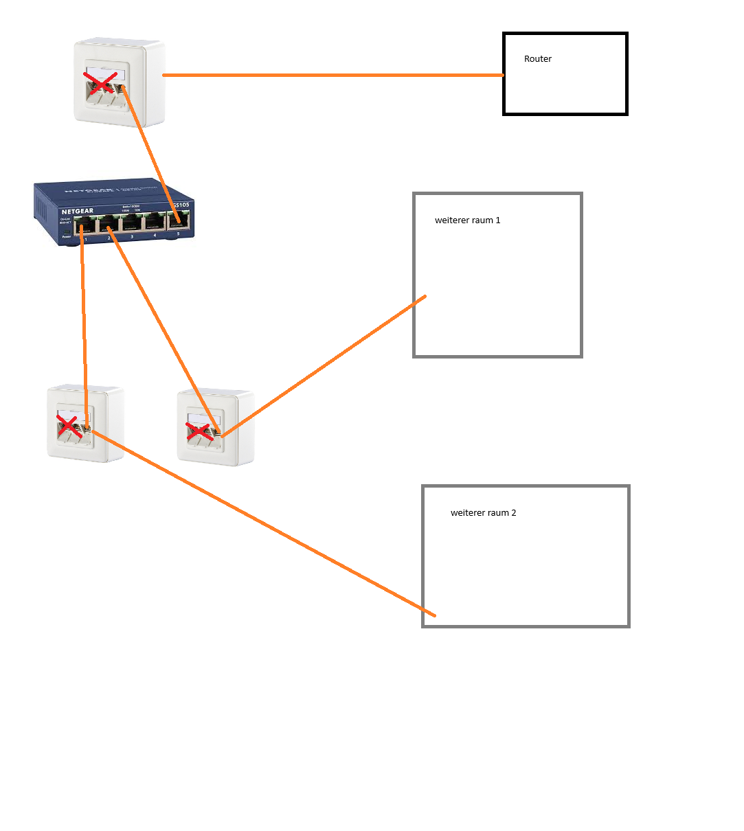

so in etwa?
ja aber die jeweils 2 freien Ports der 3-fach-Dose sind dann nicht nutzbar
in so einem fall müsstest du mehr kabel verlegen
Reaktionen: BarBaer

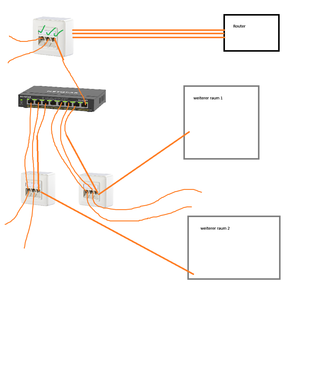

Normalerweise enden die Kabel von jeder Dose an einem Punkt der Wohnung (sternförmig).
Dort kommt dann der Switch hin.
Den Switch mit dem Router verbinden und du hast an den Dosen auch Internet.
Reaktionen: drago1401 und JumpingCat
Pro Netzwerkport in einer Dose ein Kabel, wenn also 3 Ports benutzt werden sollen müssen vom Switch 3 Kabel auf die Dose laufen
