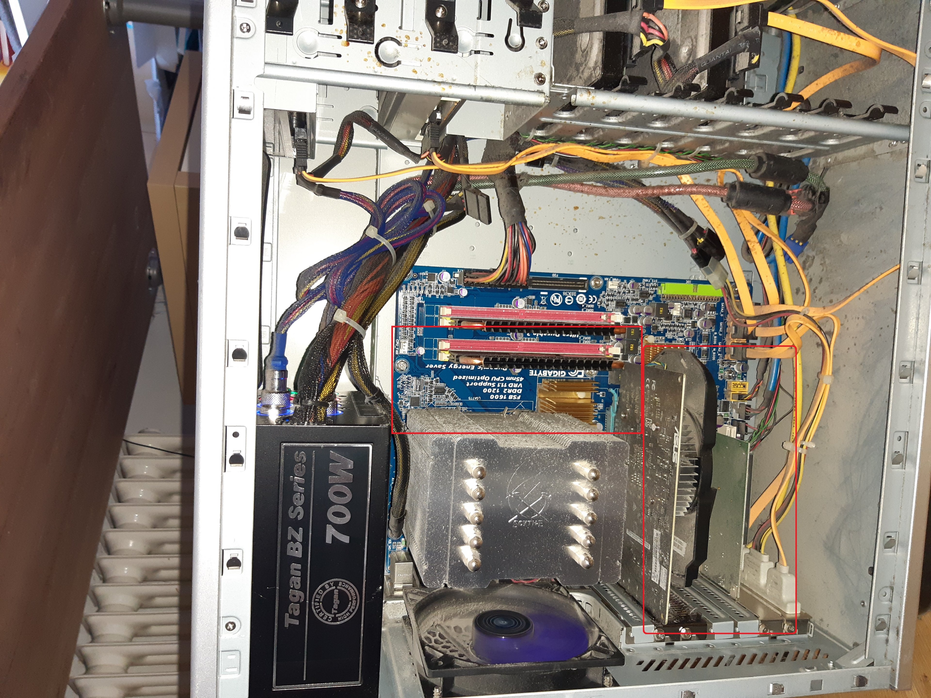

Naja das Problem ist das wir leider nicht wissen was das für ein PC ist. Helfen würd es, wenn du es dir zutraust, wenn du einmal das Seitenteil abnimmst und dann ein Foto vom Innenleben machst.

Kannst du noch ein Foto machen bei dem man die Eingesteckten Karten bzw. die Slots "dazwischen" sieht?
Etwas den Winkel kippen so das du senkrecht über der Seite vom PC bist.
Alternativ so das wir dei Bezeichnung vom Mainbaord erkennen können. --> Weiße Schrift auf Blauer Platine
Reaktionen: Jo_Bo
Ggf etwas Missverständlich gewesen, mir geht es um die in Rot eingerahmten Bereiche
Die Roten Bereiche senkrecht fotografieren, wir müssen sehen was unter/hinter dem "GIgabyte" steht oder eben was zwischen den Erweiterungskarten (rechts im Bild) für "anschlüsse" sind.#

Was ist das denn für eine Steckkarte in Grün ganz "unten"?

Die Bilder passen nun!
Du könntest für einen der schwarzen oder den orangenen Slot diese Netzwerkkarte kaufen:

für einen der weißen Slots
https://www.amazon.de/CSL-Gigabit-N...911&sprefix=pci+netzwerkkarte+,aps,153&sr=8-4
So eine...
traust du dir den Einbau davon zu? Die frage ist eben wieviel Platz da unten noch ist, besonders was eben die grüne Steckkarte ist und ob du die Durchführung ganz unten bräuchtest...
