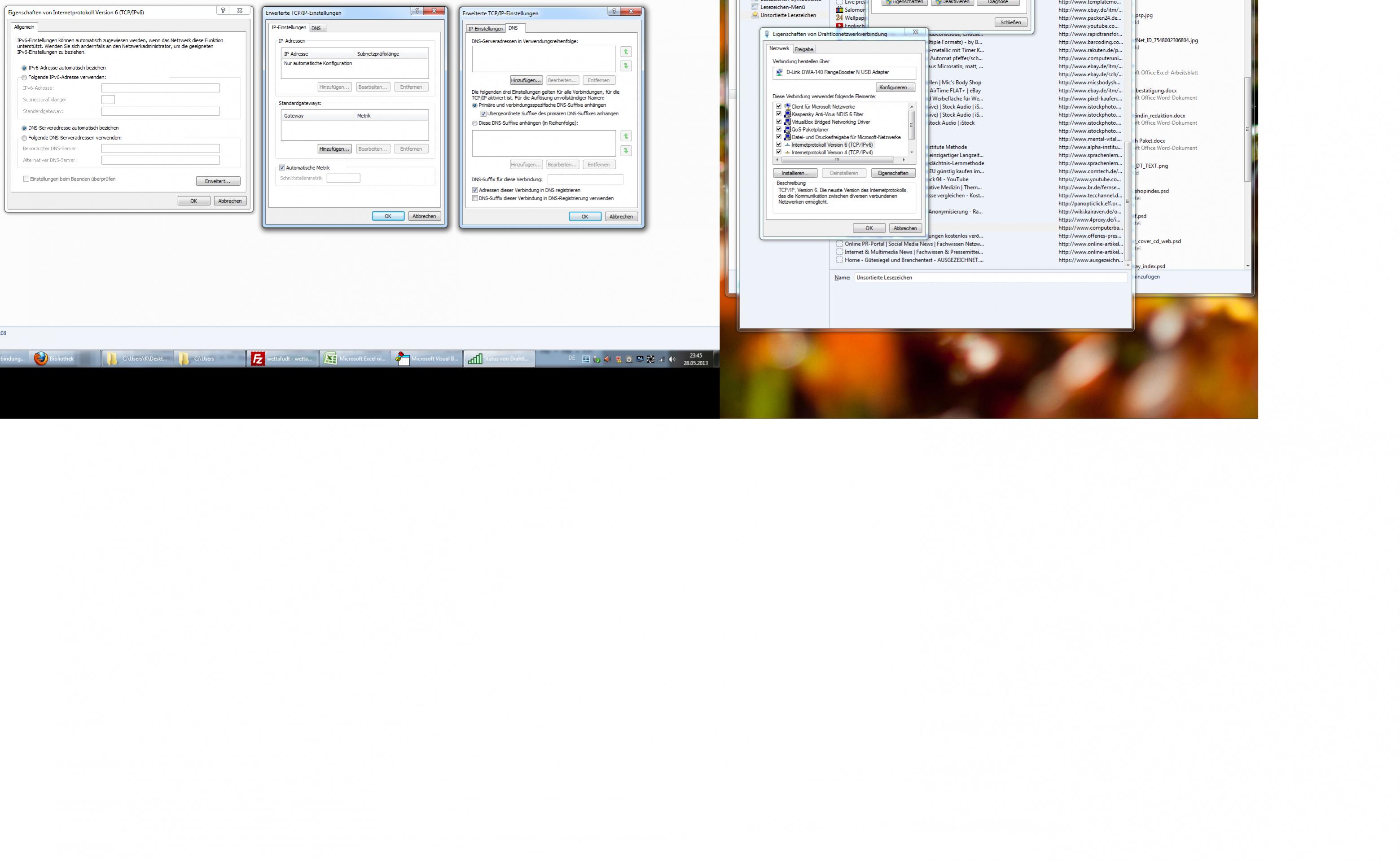

Mach mal den DHCP an. Im Win IPv6 aktivieren und die beiden Optionen auf Auto stellen. IPv4 das gleiche Spielchen und auch zweimal auf Auto stellen. Schau gleich ob unter ERWEITERT etwas in der DNS Tabelle oder in der WINS Tabelle steht und lösch es ggf.
so sieht das dann aus bei mir
@luxxx meinst du dieses Fenster? wenn ja, dann ist das schon alles richtig, weil sein PC keinen DHCP Server gefunden hat

genauso ist es bei mir eingestellt.

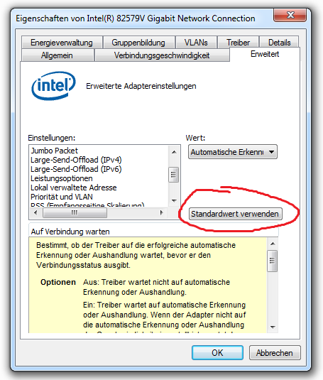

Hmm. Vielleicht was mit dem Treiber oder den Treibereinstellungen. Ich seh gerade, dass es da unmengen an Einstellungen gibt. Kannst du da die Standardwerte wieder setzen? Ich würde da mal ein bisschen rumspielen. Was VLAN anstellt weiß ich aber auch nicht...
