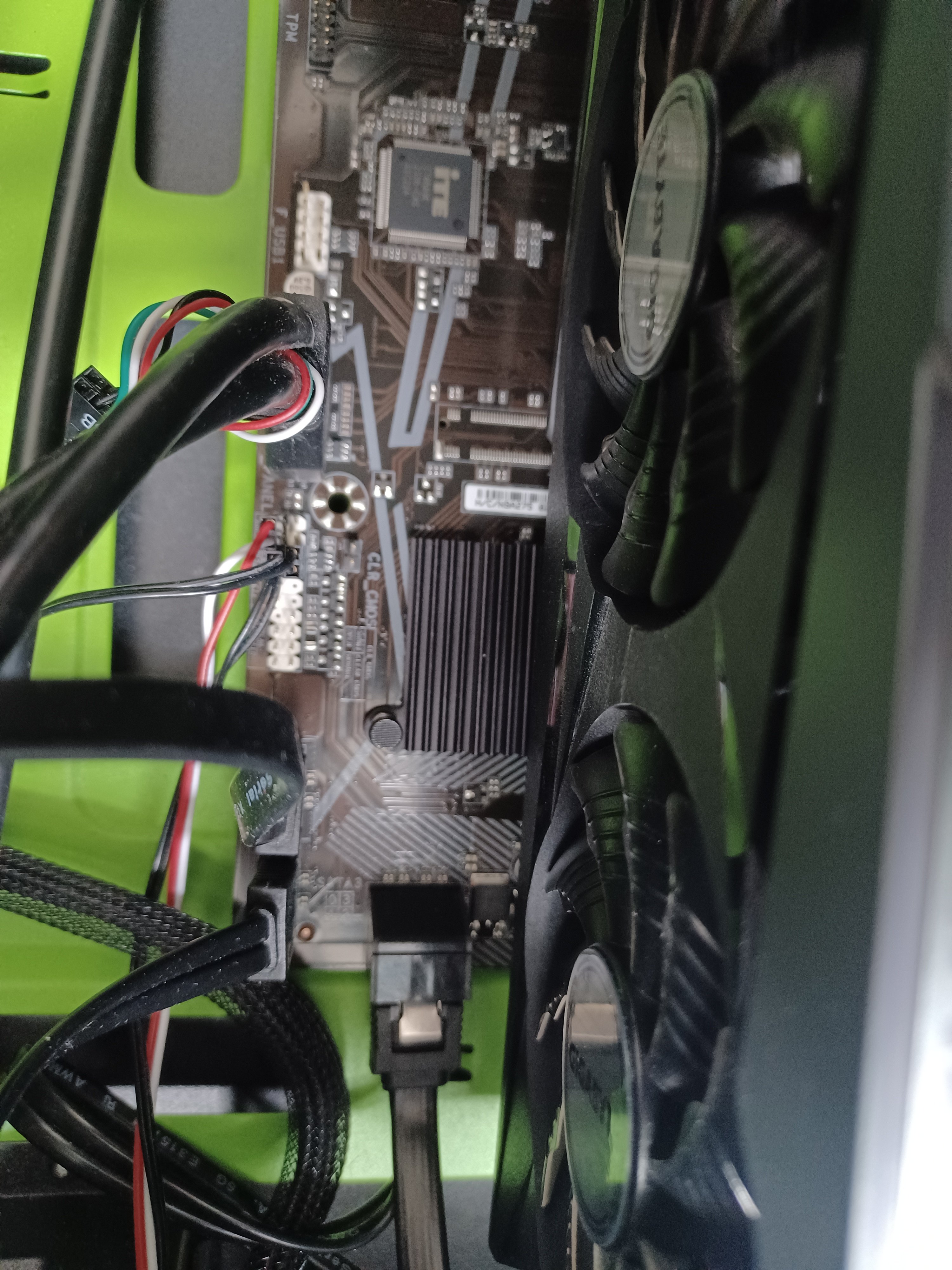

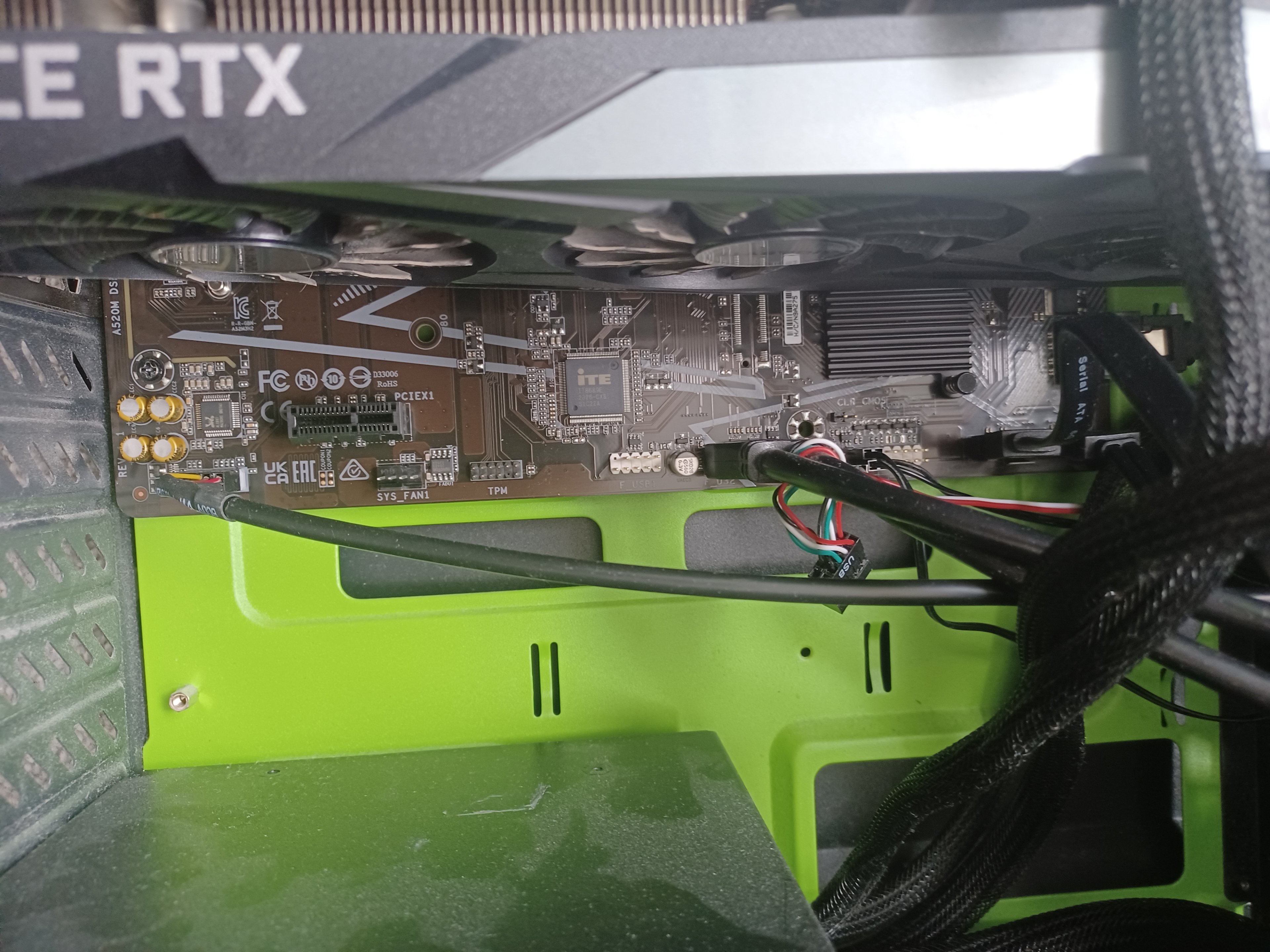

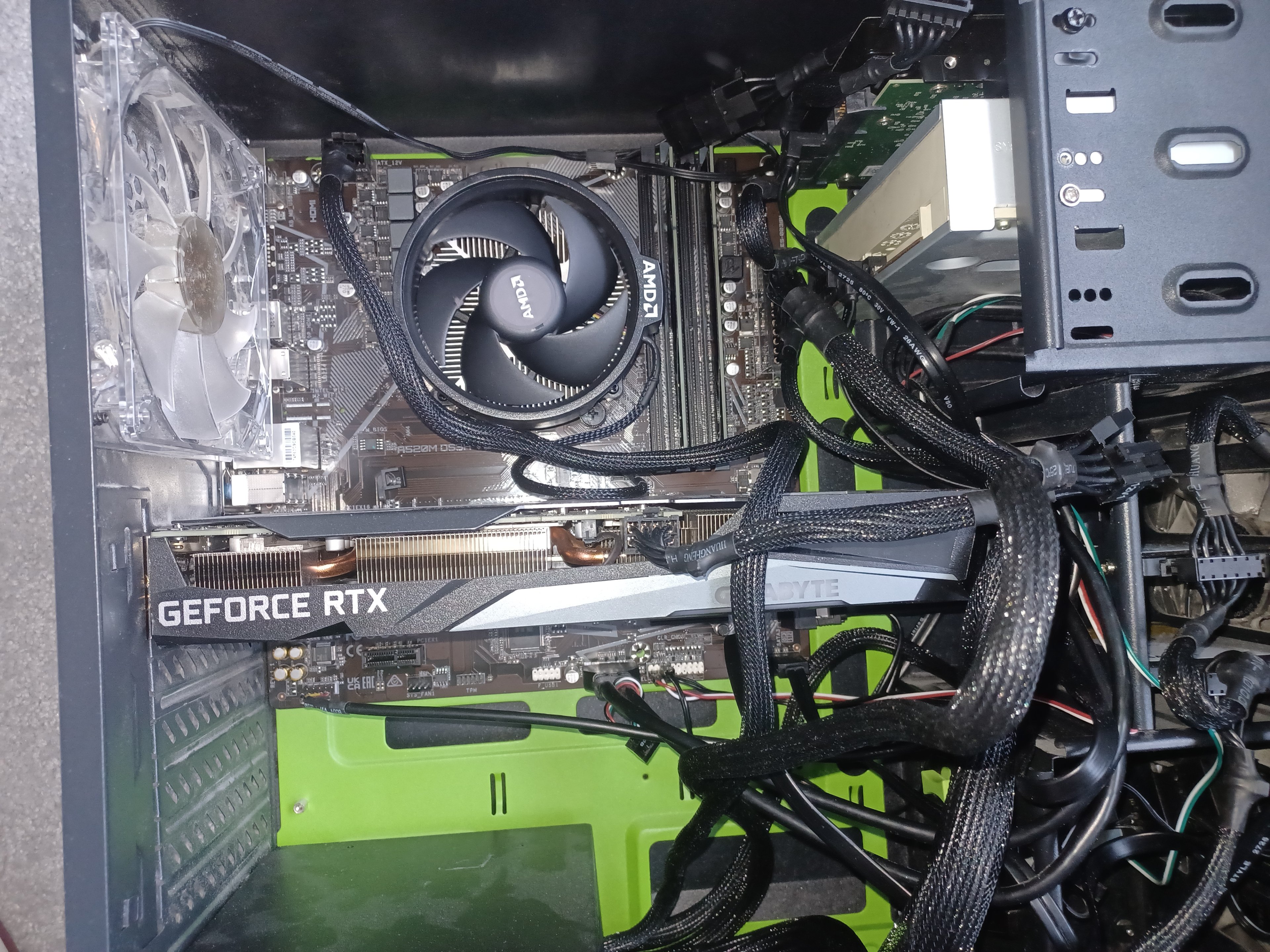

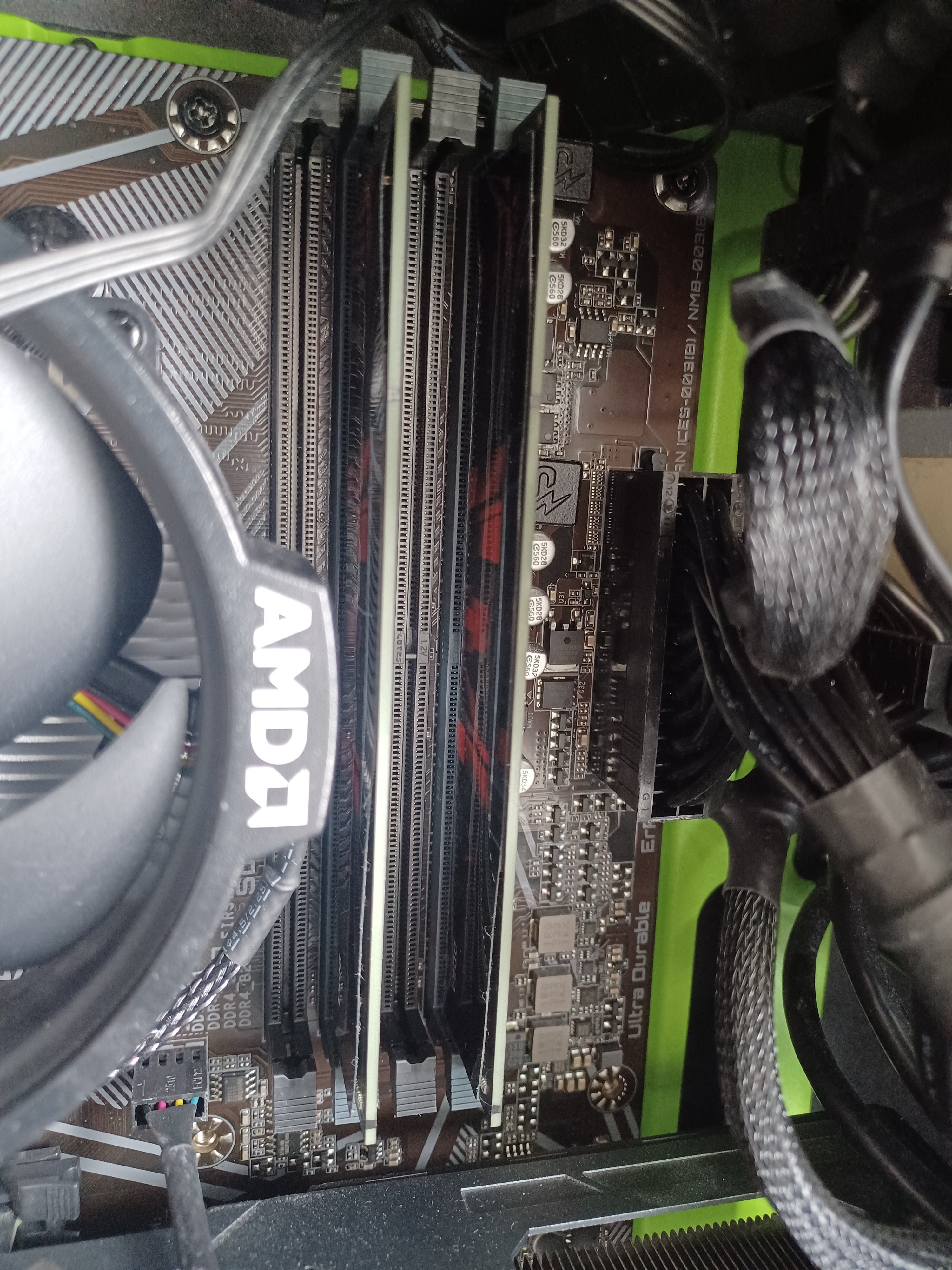

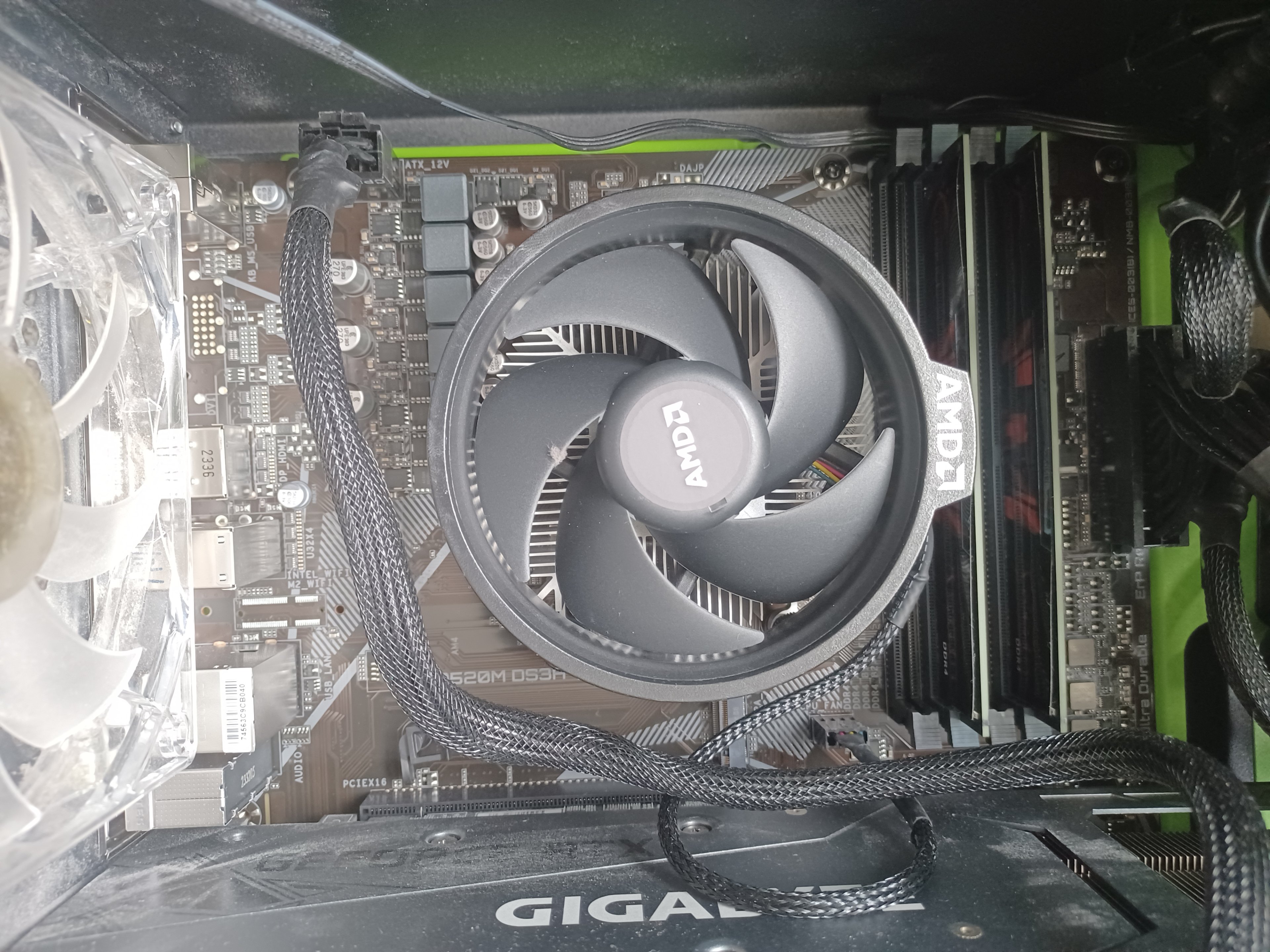

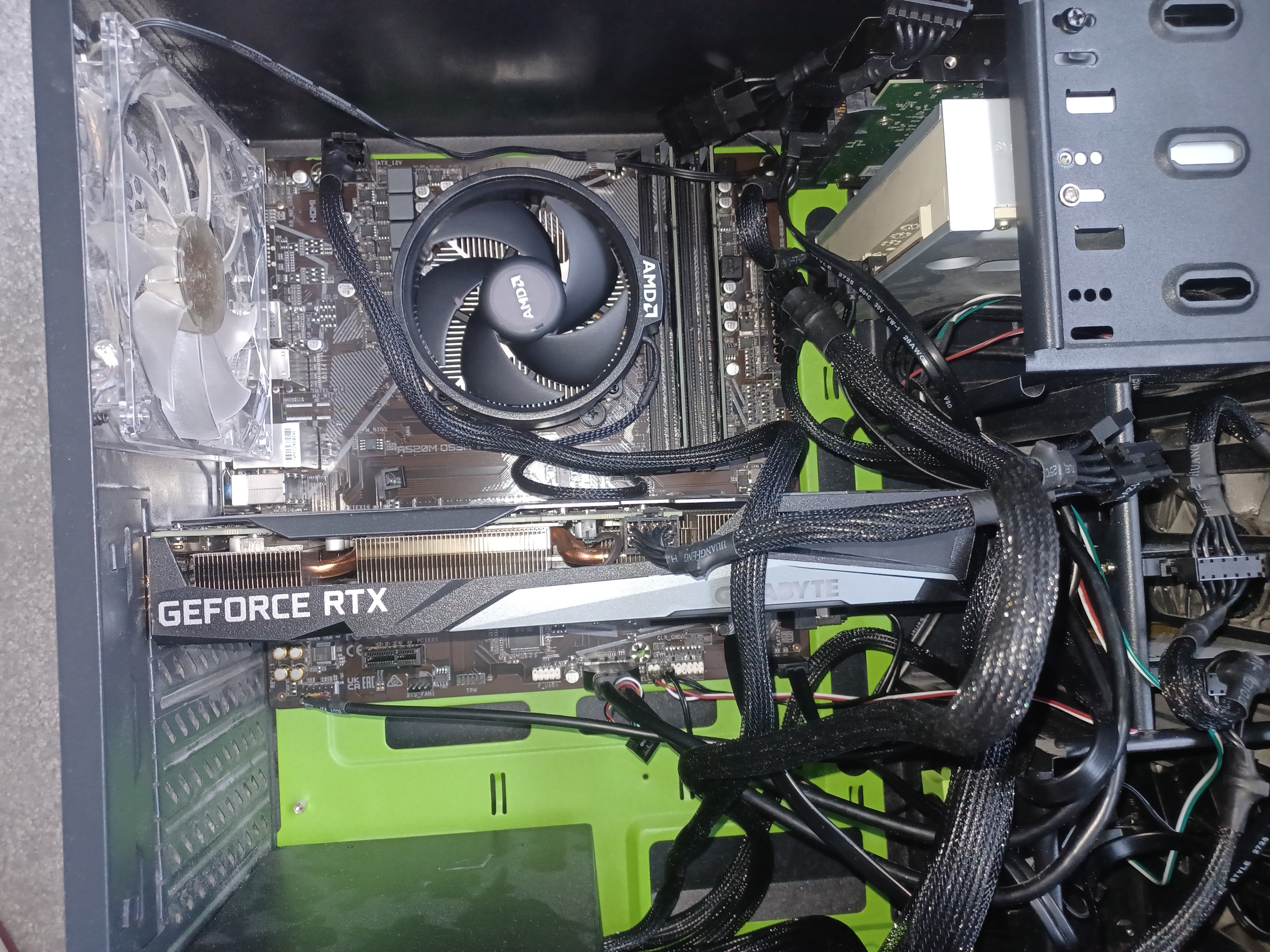

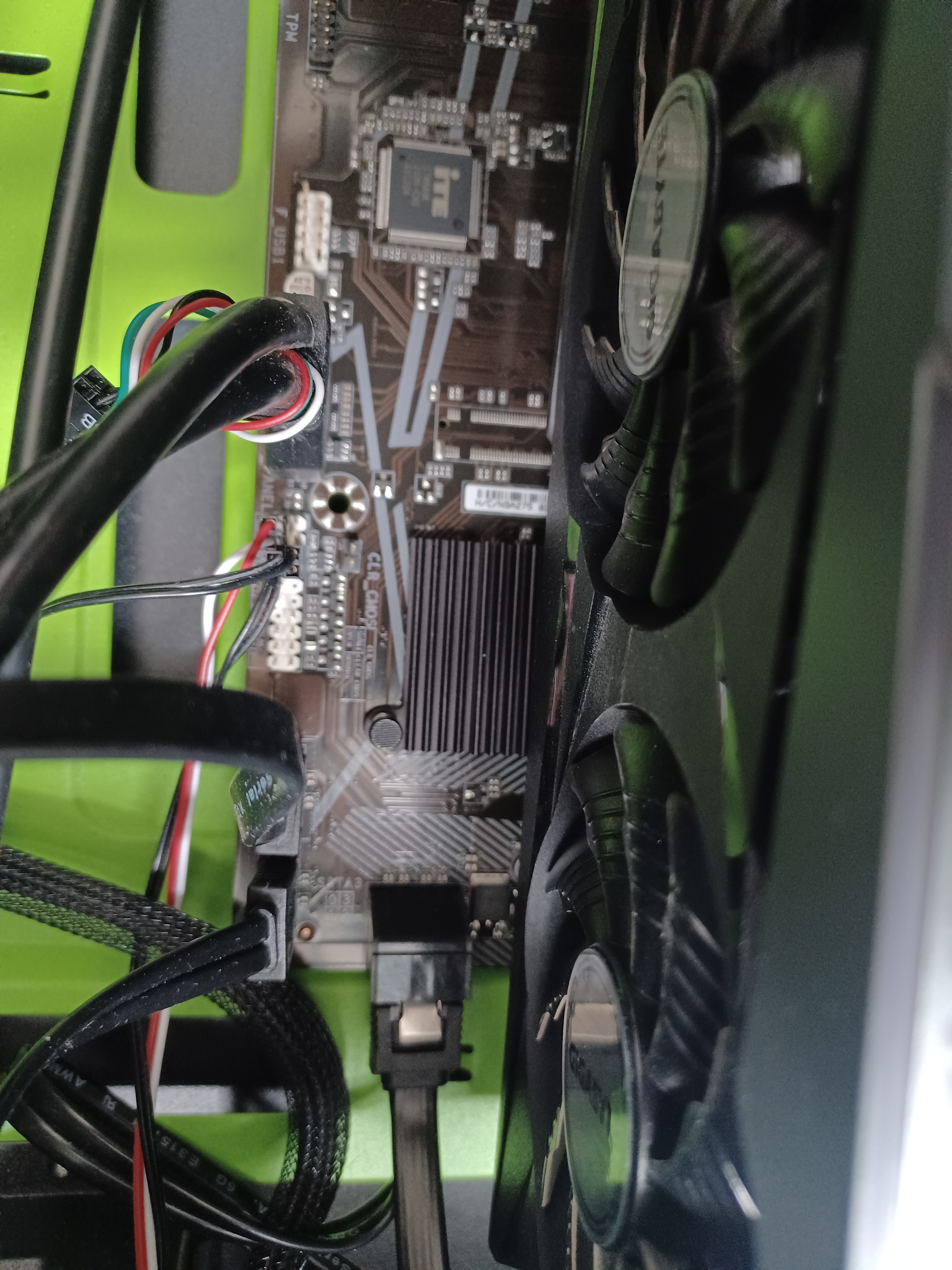

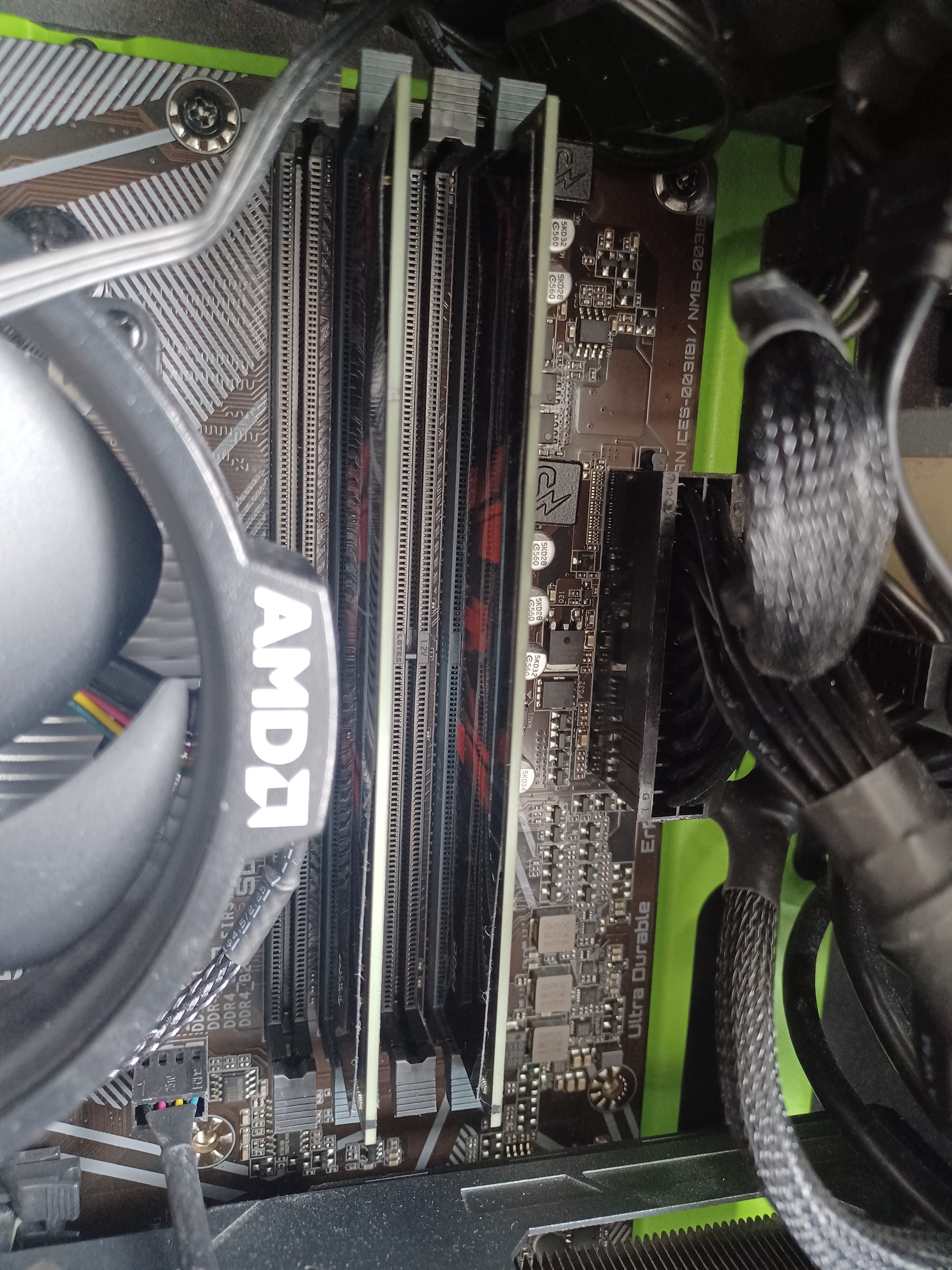

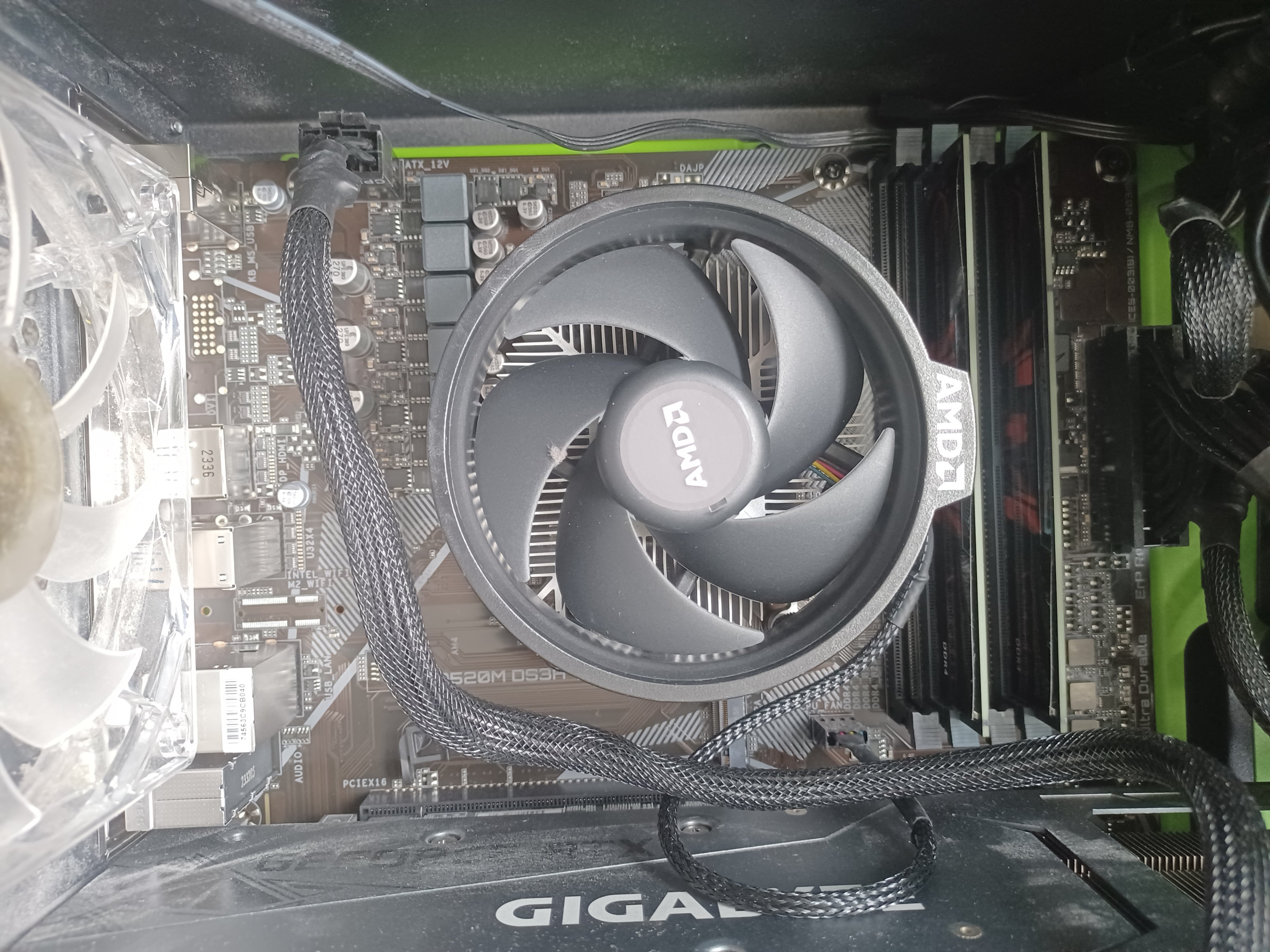

Frag bitte nicht nach dem Kabelmanagement xd soll ich die noch abmachen, dass man eine freiere Sicht hat?chrigu schrieb:Mach mal Fotos des mainboard von jeder Anschlussstelle
(Ergänzung)
Mal ne Frage: Bevor ich das mit Linux mache, teste ich jetzt mal meinen PC an dem WLAN Anschluss meines Vaters. Also von seinem PC alles umstöpseln auf meinen. Wenn er immer noch kein Internet hat, ist es ein Hardware Problem oder? Und wenn Internet funzt, dann muss es am Kabel oder den Powerline Adaptern liegen oder? Muss ich beim umstöpseln irgendetwas beachten, außer ganz ausschalten? Will bei meinem Dad ungern was kaputt machen.chrigu schrieb:Sieht soweit alles ok aus.
Also mit Linux mal testen. Geht der Adapter damit auch nicht, ist der defekt.
