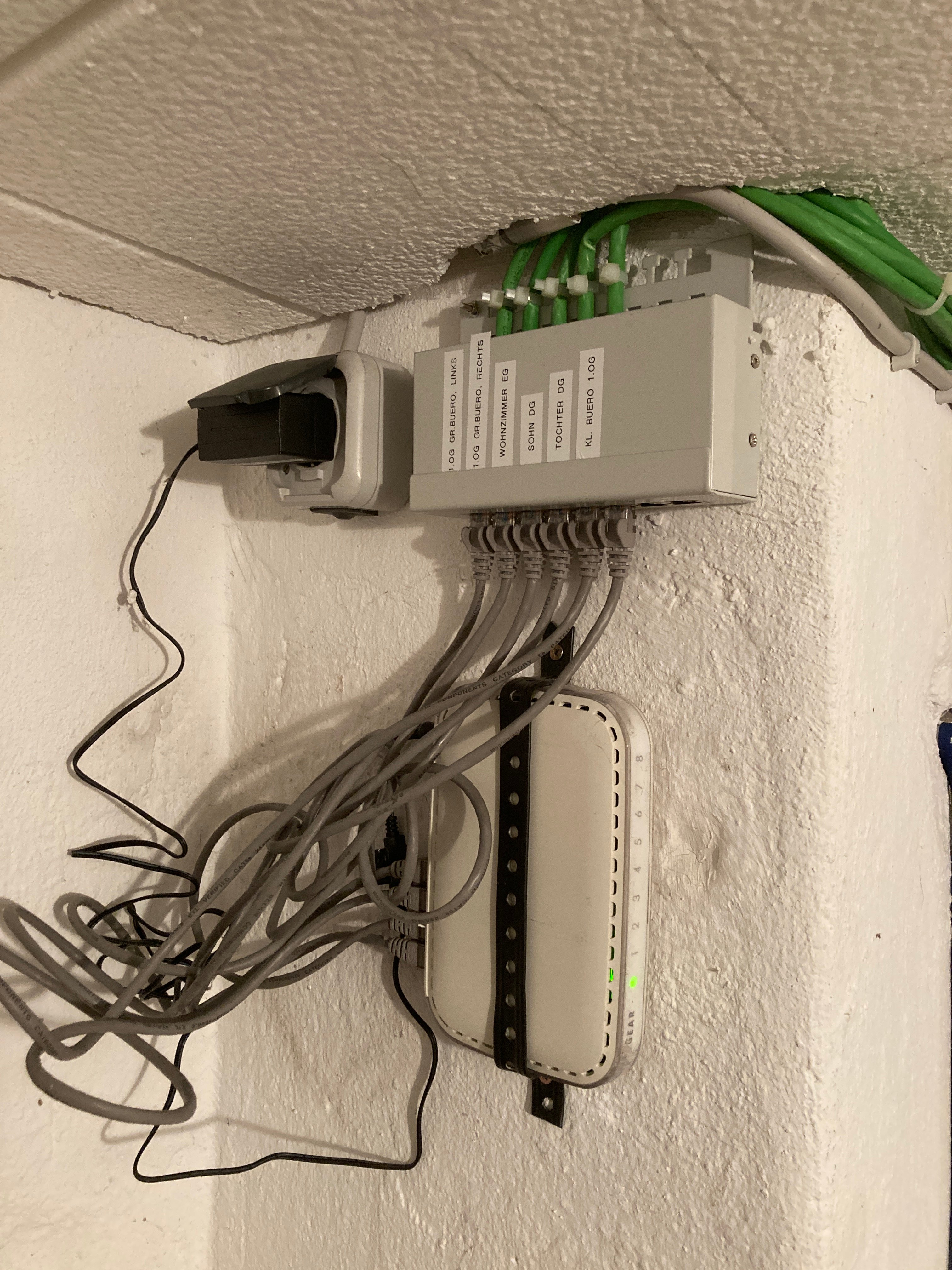

Hallo, Community,
ein Bekannter, der leider nicht mehr verfügbar ist, hat mir beim Einzug vor ein paar Jahren diese Patch/Switch-Kombo in den Keller gehängt. Vom Fritzbox-Router im OG wird ein Kabel zu der Kombi im Keller geschickt und von dort auf die Buchsen in den Zimmern verteilt. Seit ein paar Tagen kann ich mich mit dem Laptop nicht mehr über die LAN-Buchsen verbinden, sondern nur über WLAN oder direkt an der Fritzbox...
Ich habe keine Ahnung von Netzwerktechnik, muss ich mir da einen Techniker holen oder kann ich einfach den Switch tauschen (die grüne Netzanzeige ist nicht permanent an, sondern flackert... Stecker habe ich schon zweimal gezogen, bringt aber nix) oder den Patch (aber das sind ja nur Stecker, da kann wohl nichts altern, oder?)? Oder hat einer eine Idee, was es noch sein könnte?

Gut dass du das Video angehängt hast :)
Sieht wirklich nach Switch aus.
Den Switch müsstest du eigentlich einfach tauschen können (inkl. Netzteil), wäre vielleicht gut mal die Maße vom Switch zu nehmen und hier zu posten, dann können wir ggf. dir besser helfen, wäre ja ganz praktisch wenn er in deine vorhandene Befestigung passt.

neuer switch und ab dafür. geschätzt ist das verbaute Teil damals schon uralt gewesen
technische antwort: durchmessen bzw lassen.
alles andere ist schlicht trial/error.
aber wennst glück hast, isses nur eine kontaktgeschichte.
stecker rein raus is natürlich noch besser, ein geeignetes pflegemittel zur anwendung zu bringen.
empfehlung: "KONTAKT 60" von, erraten, "kontaktchemie". recht bezahlbar

Definitiv der Switch im Eimer.
Ein Netgear GS108E ist vollkommen ausreichend als Ersatz und hat an der Rückseite Laschen für eine Wandmontage.

Die sind alle etwas weniger breit als dein Modell, d.h. ggf deine bisherige Montagemethode etwas zurecht hämmern.
@SaxnPaule ja, aber wofür, der Aufbau ist doch hinreichend.
Ja, wem ein Metallwinkel als Befestigung zusagt, kann das natürlich weiterverwenden.
Wenn man aber eh was neues kauft, kann man es doch auch gleich ordentlich machen.
Mein innerer Monk hat schon aufgeschrien als er das Knäuel Patchkabel gesehen hat :P
Zumal der GS108E ja auch nicht teurer ist als deine Vorschläge.
Reaktionen: User007 und Tornhoof
Ja, ich persönlich hasse diese Führungen in Gehäusen wie die Pest, weil man sauber bohren muss, Schrauben mit Pilzkopf entsprechend haben muss usw. Aber zugegebenermaßen ist bei deinem Netgear Bild das nicht so schlimm wie bei einigen anderen Modellen, z.b. wo kein "Kreuz ist" oder nur so Plastikführungen.

Hi und (erstmal) willkommen im Forum!
Wie's aussieht, sind ja am PatchPanel sechs(!) LAN-Verbindungen installiert, aber am Switch wohl nur vier(!) Ports belegt, gell?!
Wie bereits angemerkt ist das mit dem Wuhling der Patchleitungen auch schwer zuzuordnen - sind da eh nicht alle LAN-Verbindungen verwendet und welche Leitung ist denn die Zuführung aus dem OG von der FB?
Steckt wohl im Port 1 des Switch, weshalb die Kontroll-LED da auch - zumind. temporär - fleißig Datenverkehr anzeigt.
Bei den anderen Ports könnte man mal testweise die Patchleitungen tauschen, ob sich da dann evtl. i-was tut, aber ansonsten scheint's so, als habe der Switch 'nen Defekt.
Einfach gegen einen anderen sog. "Unmanaged" (evtl. Smart-)Switch austauschen, ordentlich an der Wand montieren und die Patchleitungen vernünftig installieren - kann man durchaus auch mit Kabelbindern etwas sauberer zusammenbündeln.​
Das ist die Power LED. Da hat entweder das Netzteil oder der Switch ordentlich einen weg.
Ich würde das Ding in die wohlverdiente Rente schicken und nicht länger Fehlersuche machen. Höchstens noch ein anderes (passendes) Netzeil testen falls zur Hand.
Reaktionen: areiland
Ja klar, da wird der Switch defekt sein. Evt. ist es nur das Netzteil. Am besten komplett tauschen beides.
Aber was auffällig ist, es kommen oben 5 grüne LAN Kabel an. Die Beschriftung ist auch für 6 Ports. Unten sind 6 Patchkabel drin, 4 davon führen zum switch. Rein rechnerisch würde auch ein 5 Port switch reichen.
Deshalb glaube ich, das ein Kabel für 2 100 Mbit Ports geschaltet ist. Denke Port 1+2 laufen auf 100Mbit über das linke grüne Kabel.
Denke der defekte switch ist ein 100Mbit fast ethernet switch.
Das Kabel, das zu "Tochter DG" geht, sieht ziemlich abgeknickt aus. Auch sonst sehen die Kabel ganz gut verdreht aus. Ich würde deshalb Kabelschäden nicht ausschließen, wenn die Person, die das gelegt hat, so arbeitet.
Alle? Falls nein, mal andere ausprobieren. Falls ja, dann wäre wohl ein Switch-Tausch das Beste. Die kosten auch nicht mehr viel - zumindest mit GbE.
Würde aber trotzdem zumindest mal ein paar Pakete via Ping-Aufforderung senden, um die Kabel zu checken.

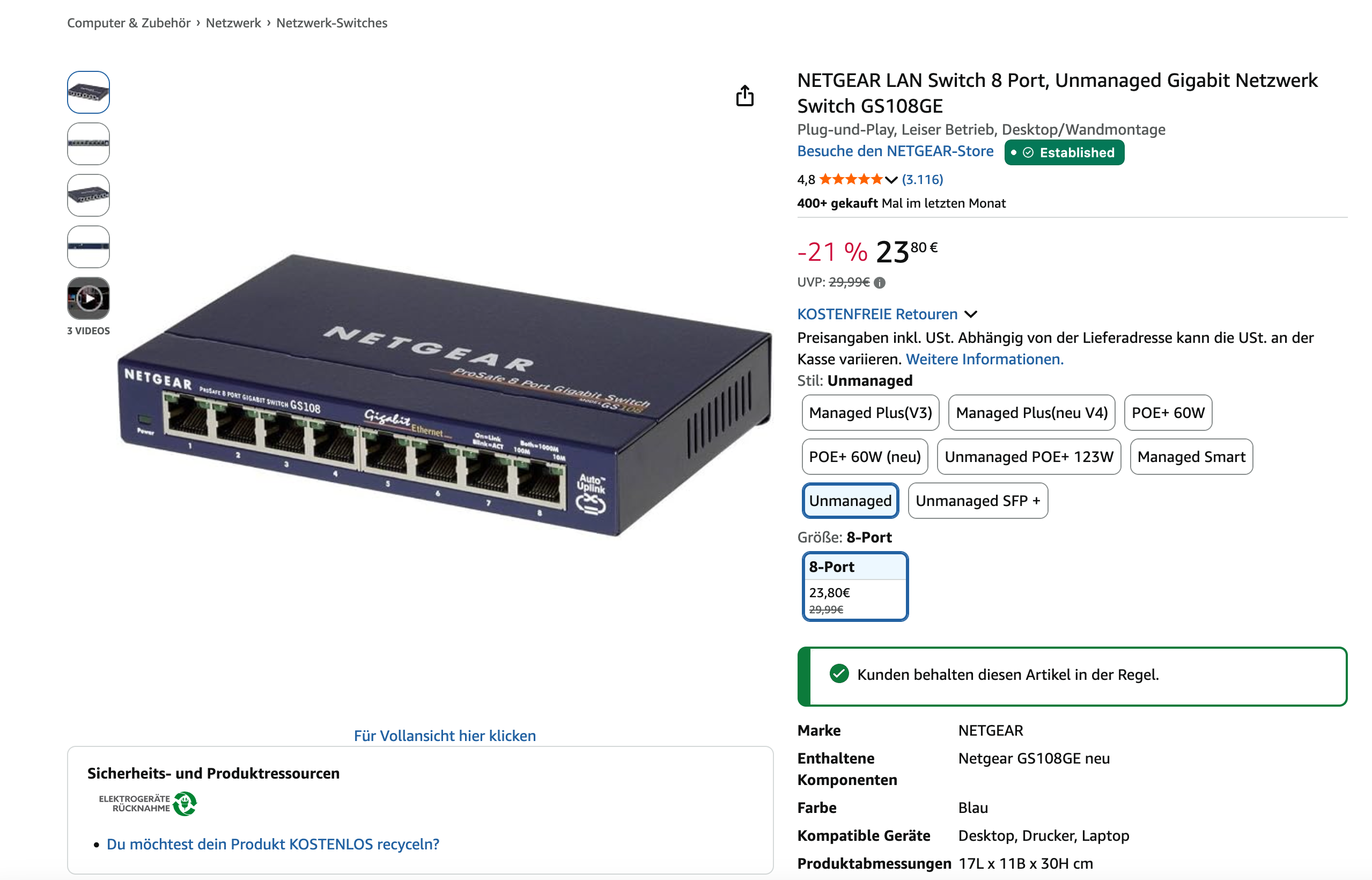

Super, danke für die Hilfe. Ich hab den Netgear GS108GE gefunden, der wird ja überall gut besprochen, dann besorge ich mir den mal... und kann dann auch gleich die Kabel entknäueln ;-)
