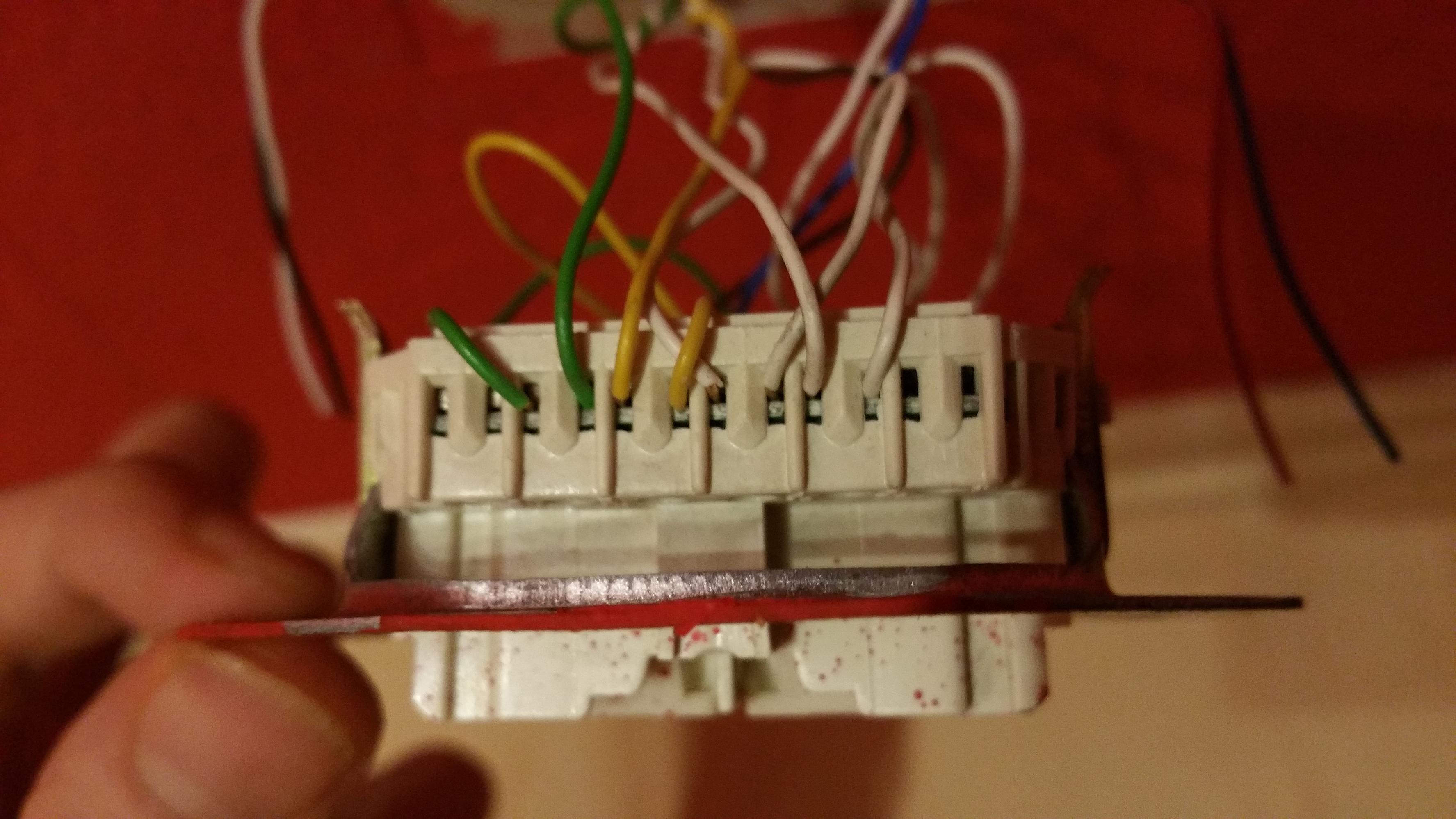

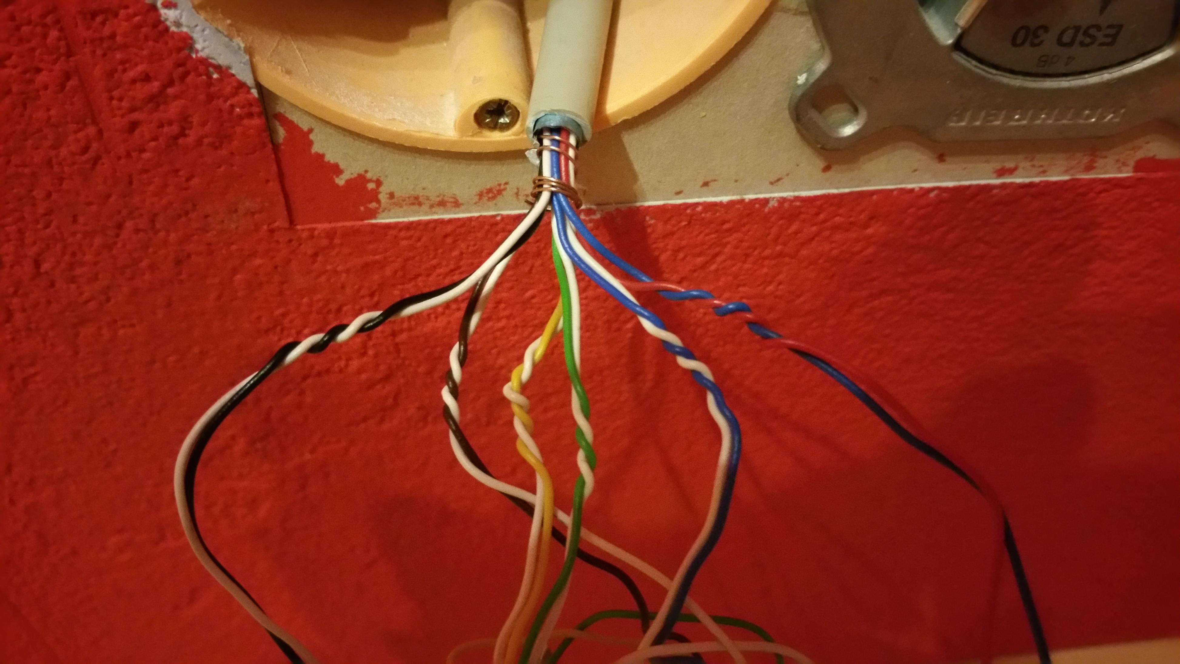

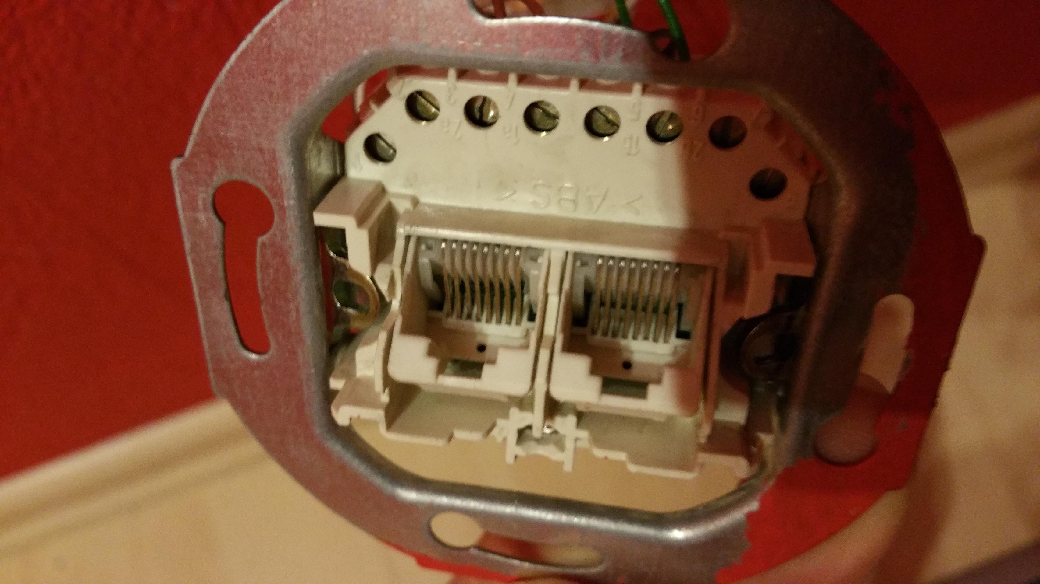

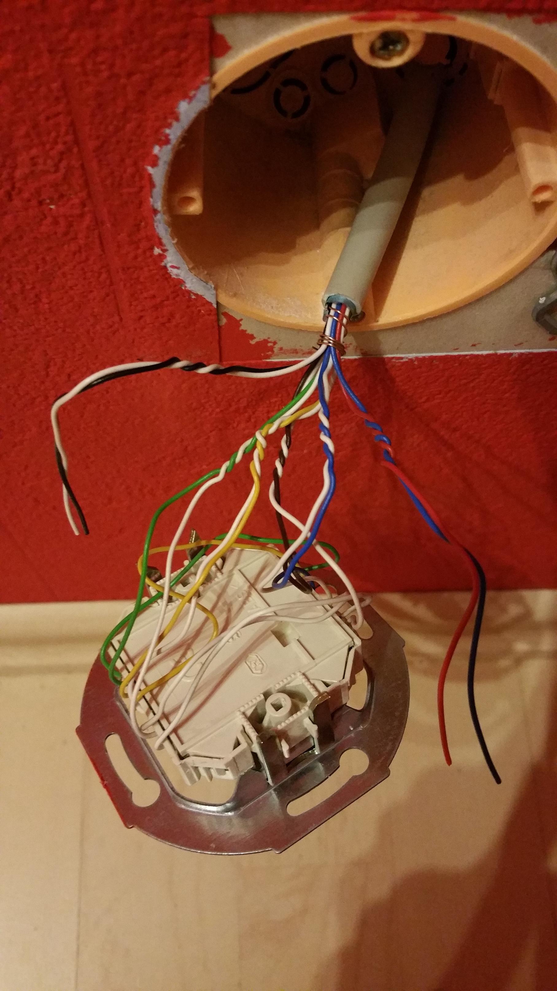

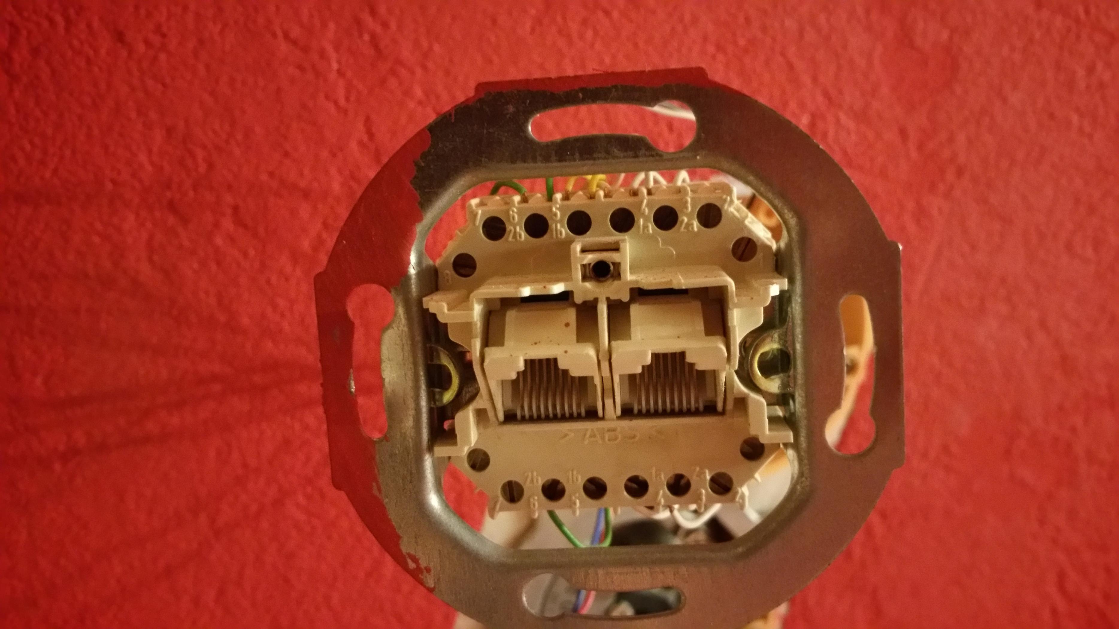

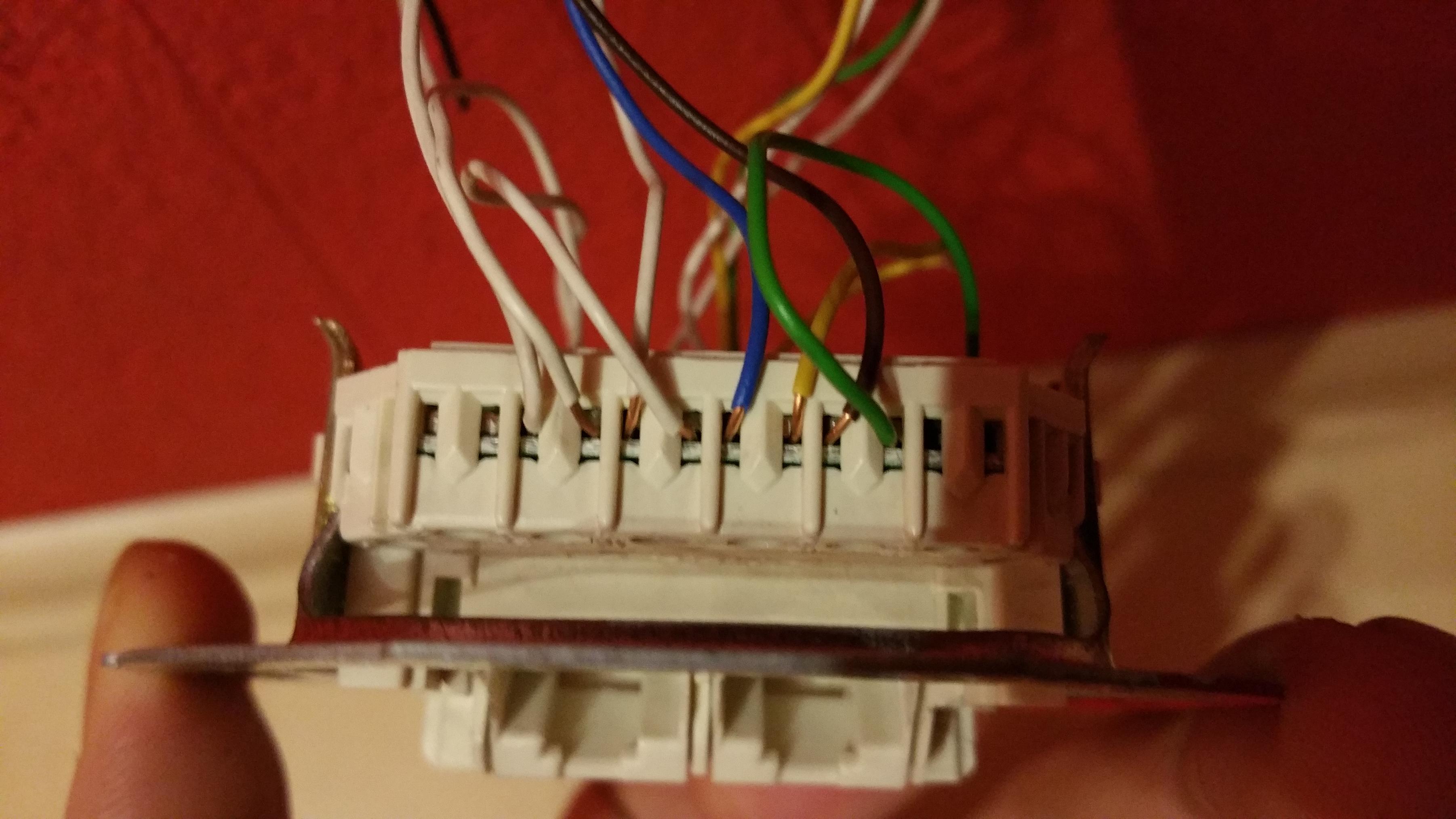

Ich habe hier in meinem Zimmer neben dem TV-Anschluss & paar Steckdosen einen Anschluss, der für mich als Laie wie ein LAN-Anschluss aussieht. Ein normales Cat5-Kabel passt wunderbar rein. Ist das einer? Hier einige Bilder davon:
20150208_032858.jpg20150208_034828.jpg20150208_032733.jpg20150208_032822_001.jpg20150208_032837.jpg20150208_040236.jpg
Problem ist dann: Ich hab keine Ahnung wo das graue Kabel überhaupt hinführt. Ich müsste es ja an den Router anschließen, wenn ich es wirklich als LAN-Kabel verwenden kann. Ich hab meinen Dad mal gefragt und er meinte nur, dass es beim Hausbau (Haus ist genau 10 Jahre alt) wohl für einen eigenen Telefonanschluss gedacht war. Leider hat er genau so wenig Ahnung von dem ganzen Zeug wie ich und irgendwelche Pläne die zeigen wo das Kabel hinführt gibt es auch nicht.
Daher meine Frage: Wo führt denn ein solches Kabel hin? Und ist das wirklich nur für ein Telefonanschluss gedacht oder kann ich das auch als LAN-Kabel bzw. LAN-Dose verwenden? Führen ja immerhin noch paar ungenutzte/abgeschnittene Kabel raus.

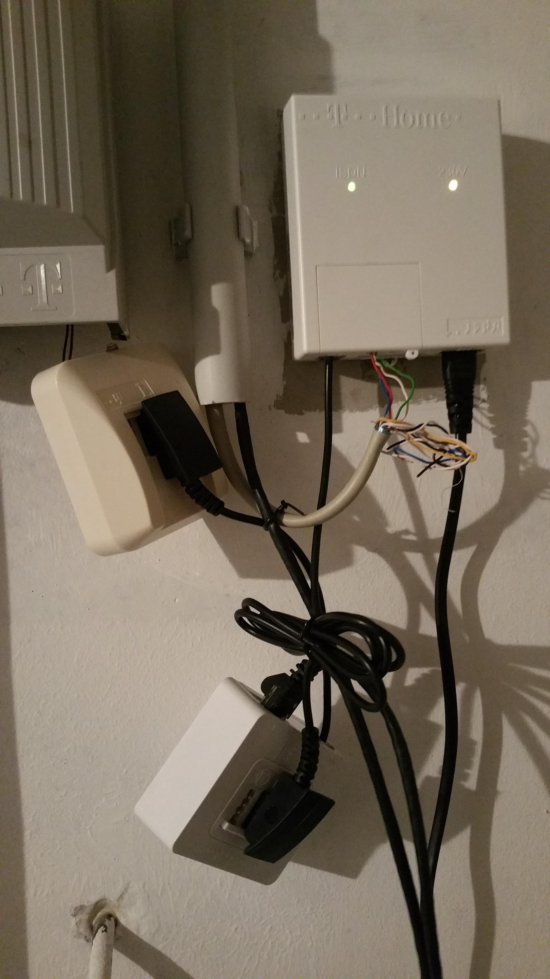

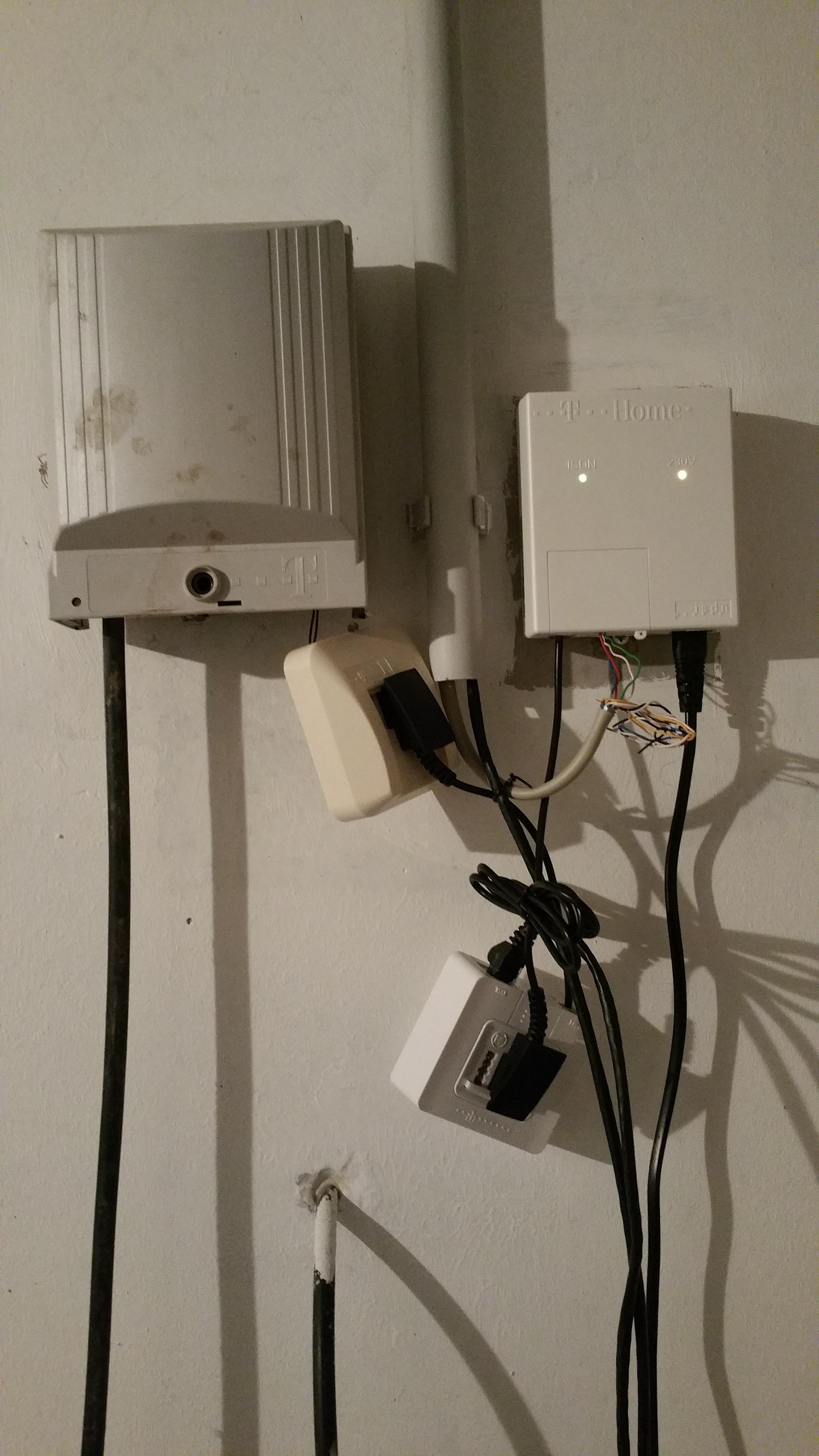

Hier mal zwei Bilder der Verkabelung vom DSL-Zeugs im Keller:
Das eine schwarze Kabel im grauen Kabelkanal führt zum Router einen Stock drüber, vom Rest hab ich wenig Ahnung. Aber das graue Kabel von meinem Zimmer ist nirgends zu sehen.
Genau den selben Anschluss wie in meinem Zimmer (und damit wohl auch das gleiche graue Kabel) gibts übrigens noch im Nebenzimmer und im Hausgang. Daher sollten wohl drei von den grauen Kabeln irgendwo rauskommen. Doch wo?

die Dosen könnte man schon für eine LAN Verkabelung nehmen. Allerdings sieht die Verkabelung nach ISDN aus, da nur 4 Adern je Buchse angeschlossen sind und von Buchse zu Buchse"gebrückt" sind. Wenn ihr ein ISDN Telefon habt, würde ich es dort anschließen um zu schauen ob es wirklich ein ISDN- Anschluss ist, der angeschlossen ist.
In dem Kabelkanal, wo das schwarze Kabel zum Router geht, ist auch noch ein graues Kabel was am NTBA (rechter weißer Kasten) angeschlossen ist. Das ist das ISDN Kabel. Geht das auch in das Zimmer zum Router oder zu einer ISDN-Anlage? Da solltest du mal schauen, ob du so ein Kabel wie bei dir im Zimmer in der Dose findest.
Wenn beim Router auch die ISDN-Anlage steht und das Kabel von deinem Zimmer dort auch rauskommt, kannst du das für dich als LAN-Verkabelung umbauen. Allerdings solltest du erstmal über alle dieser Dosen im Haus vertraut machen, nicht das du euer Telefonsystem lahm legst.

Dort unten im Keller steht das ganze Zeugs (den Router haben wir extra einen Stock höher gestellt, an dem hängt aber wie gesagt nur das schwarze LAN-Kabel), theoretisch müssten die Kabel doch da irgendwo rauskommen.

Schau mal alle Dosen nach, ob du eine ähnlich Adernbenutzung wie am NTBA (Rot, Blau, Weiß, Grün) findest. Das wäre dann ein weiteres Indiz für die ISDN Verkabelung.

Also ist das Kabel was am Telefon angeschlossen ist das graue Kabel, was unten im Keller aus dem Kabelkanal rauskommt?
Dann müssten die anderen ja auch irgendwo da rauskommen, wenn die für ein Telefon-ISDN-Anschluss gedacht worden sind.
Edit: Ich bin eben nochmal runter und hab geschaut. Ich hab echt kein Plan wo die Kabel rauskommen sollen, ich seh keine. Das kann doch nicht sein. :S
das ist Telefonkabel und kein LAN! du könntest daraus zwar ein LAN basteln, da aber weder die Adernpaarverdrillung noch die Schirmung passt hast du dann nen recht instabiles Netzwerk mit mehr Störungen / Probleme als dir lieb ist. Du könntest höchstens wenn die Leitungen da in Leerrohren liegen diese Kabel rausziehen und LAN Verlegekabel einziehen ;p
Und da du davon ja keine Ahnung hast: Fachmann kommen lassen!
Die ISDN-Telefone wurden in Reihe geschaltet, also von Buchse zu Buchse, da es ein Bus ist, siehe hier
Das graue Kabel im Kabelkanal ist der Anfang davon. Von daher schau alle Dosen nach, ob du eine Dose findest wo eine Adernbenutzung wie am NTBA (Rot, Blau, Weiß, Grün) ist. Um die Leitung zu verfolgen, ist ein Multimeter mit Durchgangsprüfer nötig klick. Habt ihr sowas?

Wenn ich das Bild richtig verstanden habe, müssten die 4 ISDN-Dosen (eine unten an dem das Telefon hängt, eine im Hausgang, eine in meinem Zimmer und eine im Nebenzimmer) doch die selbe Kabelanbindung haben oder hab ich da was falsch verstanden?

Klar ist doch inzwischen das die ISDN-Telefone im Hause per S0-Bus verkabelt sind, also 4-Draht-Technik.
Jedes Telefon wird einfach mit denselben Adern parallel auf diesen Bus geklemmt. Wenn die aktuellen Telefone weiter genutzt werden sollen, dann den S0-Bus direkt an den VoIP-Router anschließen zum Telefonieren.
LAN-Verbindungen verbieten sich über diese Art Leitungen zu schalten wegen der Qualität der Leitungen.
