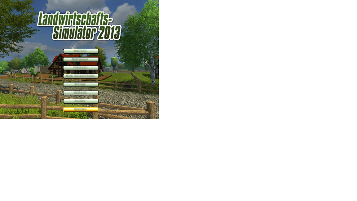

Ein Freund hat sich den lfs 2013 gekauft und hat nun das Problem das beim Menü und Untermenü die Buttons mit Text verschwommen und nicht lesbar sind. Hoffe ihr kennt das Problem und eine Lösung habt.

mal nen neueren treiber nehmen !
Hast vielleicht einen Download Link für mich
Bitte.
morphologische filterung - haken ist weg müsste ausgeschaltet sein
Haben ihm Installiert doch im Geräte manager zeigt er noch immer den alten an
Habe nun die Intel Grafik deaktiviert und das spiel lässt sich nicht mehr starten es schreibt eine Fehlermeldung hin shader model 3.0 fehlt Grafikkartentreiber installieren
Kann es sein das der Laptop nicht mehr auf die AMD umschaltet
Scheint wohl so, gibt es eine Option um das Benutzen der AMD Graka standartmäßig zu erzwingen?
Danke an alle, es funktioniert.:)
1.Habe ein Profil angelegt.
2.Ich glaub es hies ltsimulator.exe habe es: auf Höchstleistung eingestellt. :pcangry:
