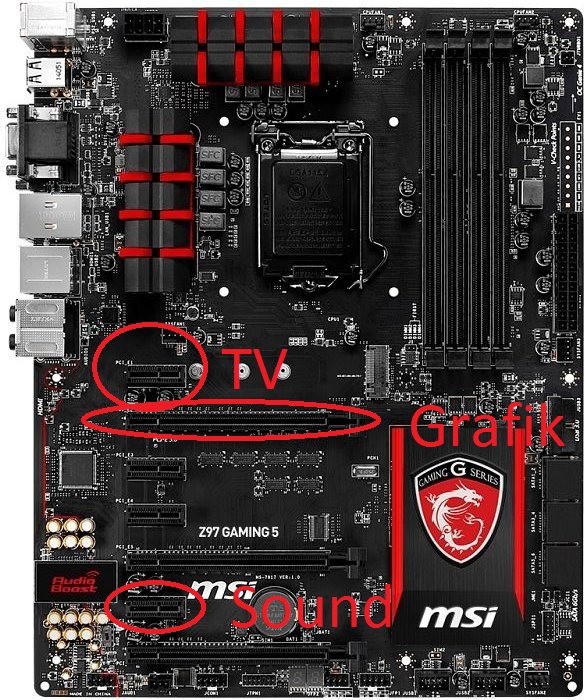

ist es möglich so wie auf den Bild Grafikkarte und erweiterungs Karten zu stecken ohne das die Grafikkarte auf x8 oder weniger läuft.
sprich ist es egal welchen der grafikkarten anschlüsse ich nutze alle geben 16x raus solange nur 1 ner belegt ist ? die kleinen sind freibelegbar ohne die 16 lanes beeinflust werden ?
Grafik in den 1. PCIe Slot ... TV und Sound Karte in die PCie 1x darunter. Versteh nicht warum du die Graka in den 2. Slot packst oder verdeckt sie den unteren 1fach Anschluss ?
Laut tech. Details bietet nur der 1. Slot x16
" Erweiterungsslots: 3x PCIe 3.0 x16 (1x x16, 2x x8),"
http://geizhals.de/msi-z97-gaming-5-7917-001r-a1109504.html
geht um temperatur verteilung
also würde das nicht gehen wenn grafikkarte in slot 2 steckt also keine 16 fach ?
Korrekt. Du solltest die TV/Sound karte aber auch in den 8x PCie Slots betreiben können. Da hättest du mehr Platz zwischen den Karten zwecks Temp.
ja allerdings hat die grafikkarte dann keine 16x mehr und das seh ich an meinen zweit rechner das dies doch was ausbremst :(

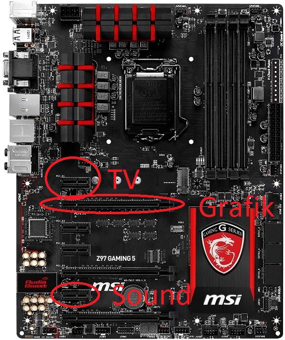

aber es würde dann gehen wenn sound oder tv an den ersten anschluss grafikkarte in den 2 ten und sound oder tv in den 6ten anschluss ?
Ja sicher ... der 1. PCie sollte aber eig. auch nicht auf x8 gehen sobald ein anderer belegt ist.
