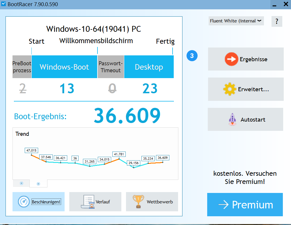

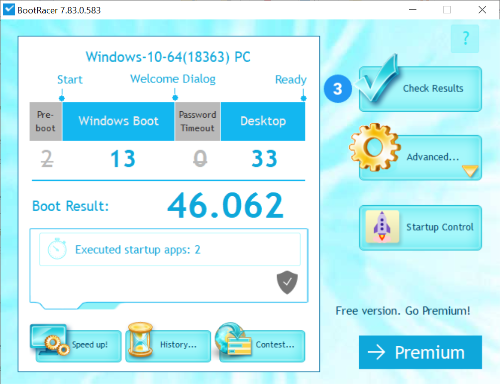

Unterschied bei 2004 zu 1909 oder 1903 kann ich nicht feststellen und bei jeden Start kommt auch mal was anderes raus.
