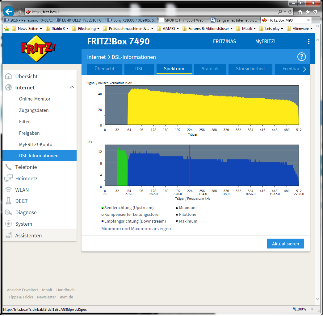

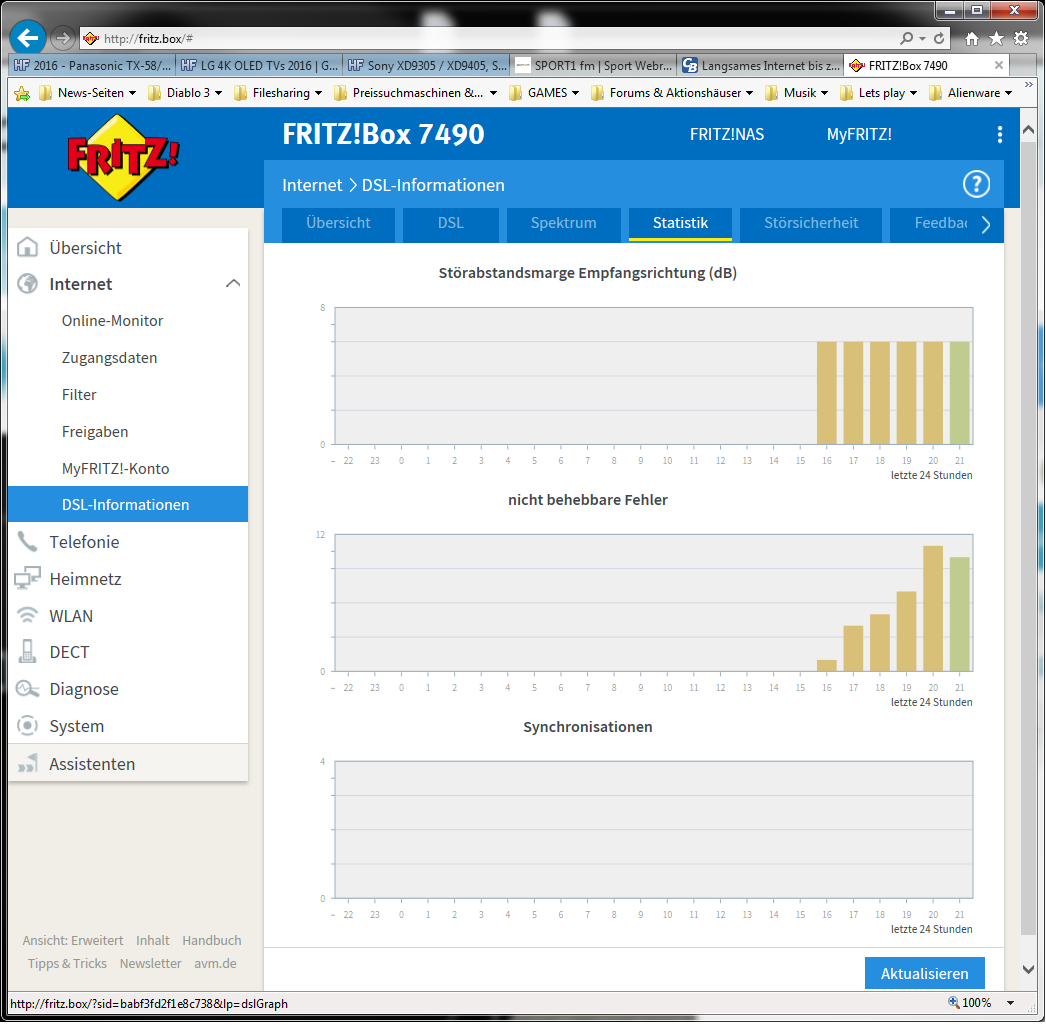

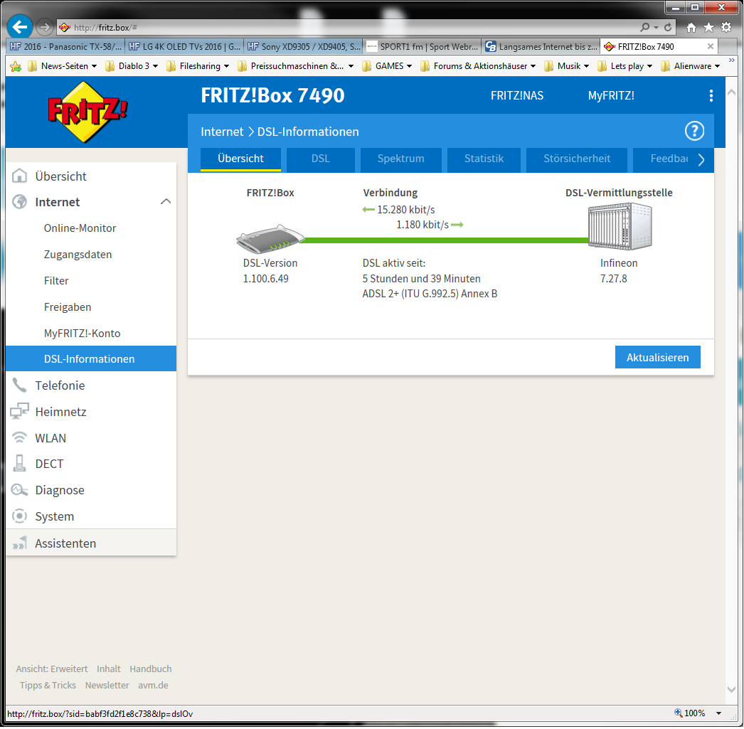

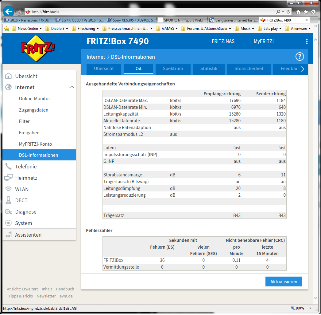

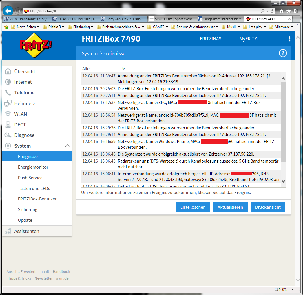

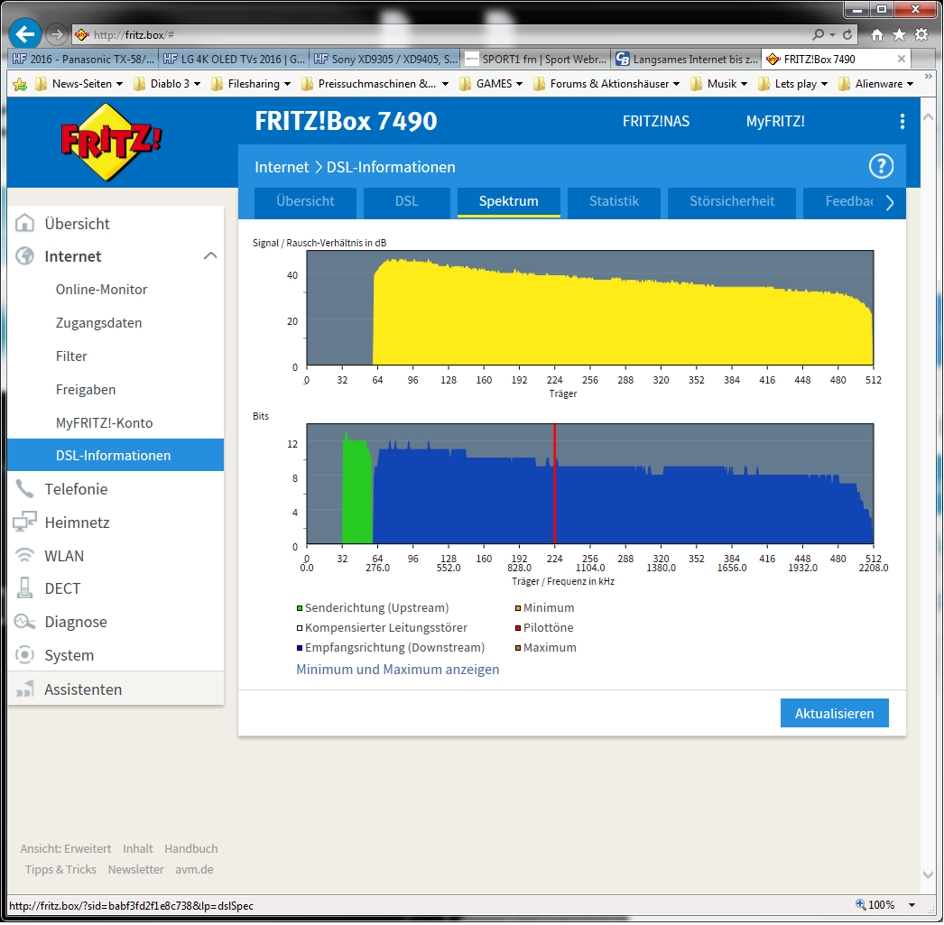

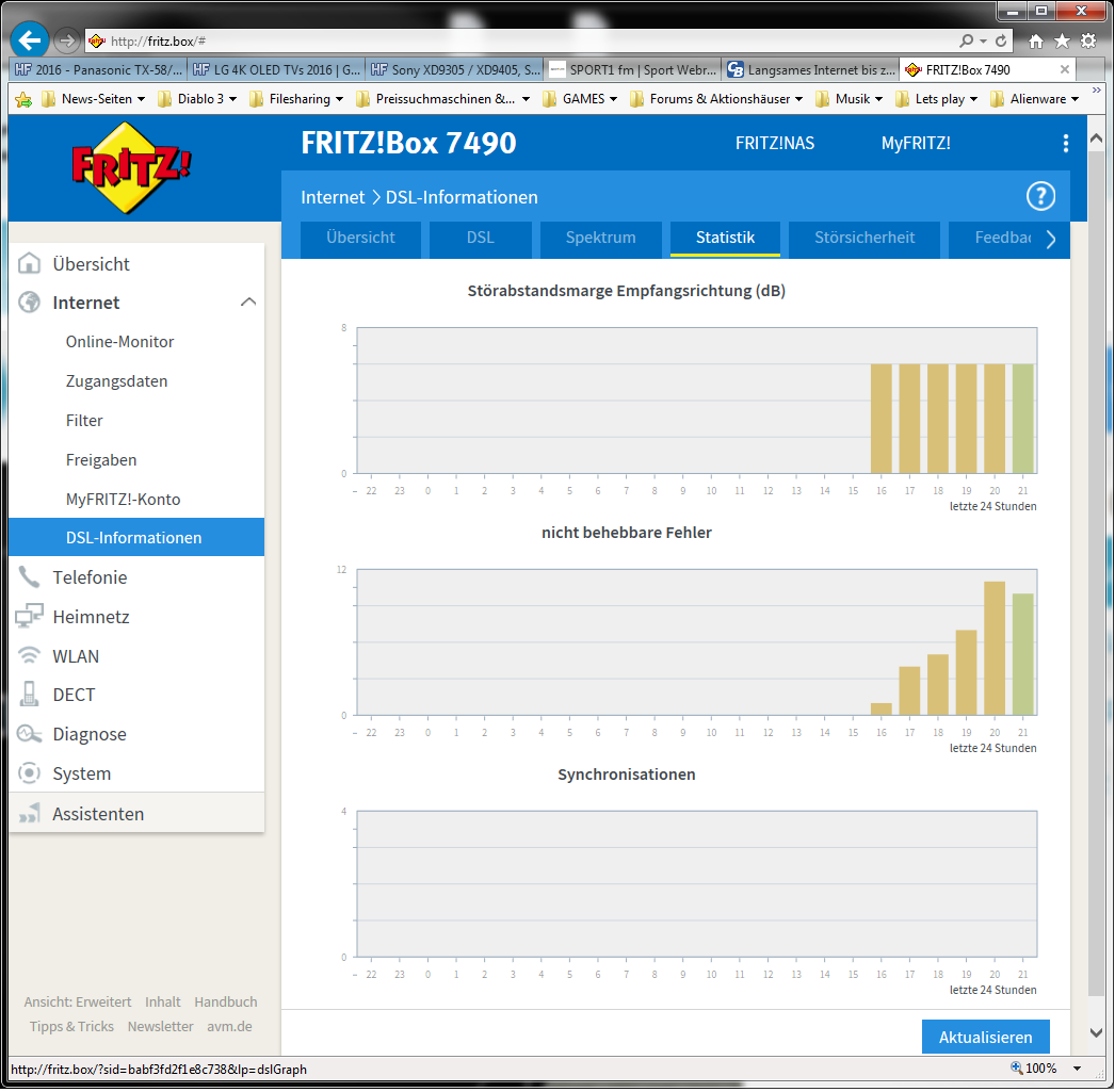

Update 1:
So gerade wieder Internetausfall gehabt mit Fritzbox 7490 (OS: 6.51) um 21:37 bis 21:39 Uhr. DSL-Sync vorhanden. Internetverbindung laut Logdaten vorhanden. Nach dem Internetausfall keine neue externe IP vom Server erhalten.
