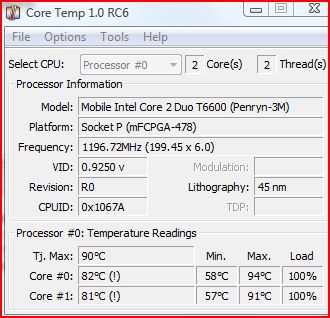

CoreTemp an, Prime95 mit 2 Threads, Small FFTs an und max. Temperatur auslesen.
Da ist es
Sauber machen, die Temperatur ist für den Chip zu hoch.
Da der Laptop ein kombiniertes Kühlsystem hat, bei welchem CPU und GPU gemeinsam gekühlt werden, würden die Temperaturen bei GPU-Last noch höher sein was einerseits die Grafikfehler bringt (GPU-Fehler/VRAM-Fehler) und zum Absturz führt (CPU-Fehler)

So nun ist alles okay komme auf 65 Grad ca.
Trotz der Reinigung und dem Test geht es wieder auf die 90+ Grad hoch ...
