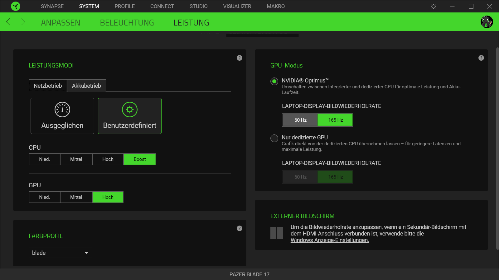

Ich bin kein Fan der Razer Software weil alle Einstellungen an Razer geschickt werden und z.b leuchtet die Tastertur nur immer wenn die Software aktiv ist. Die Software von Razer braucht auch immer eine Internet Verbindungen was noch schlimmer ist.
In der Razer Software bzw. und im Biso hab ich eingestellt das bis max 55% des Akkus geladen werden sollen.
Wenn ich in der Razer Software auf Boost stelle, verbraucht der Laptop 226 Watt.
Normalerweise läuft der Laptop immer in der Razersoftware mit Ausgeglichen, da ich vom lärm sonst erschlagen werde.
