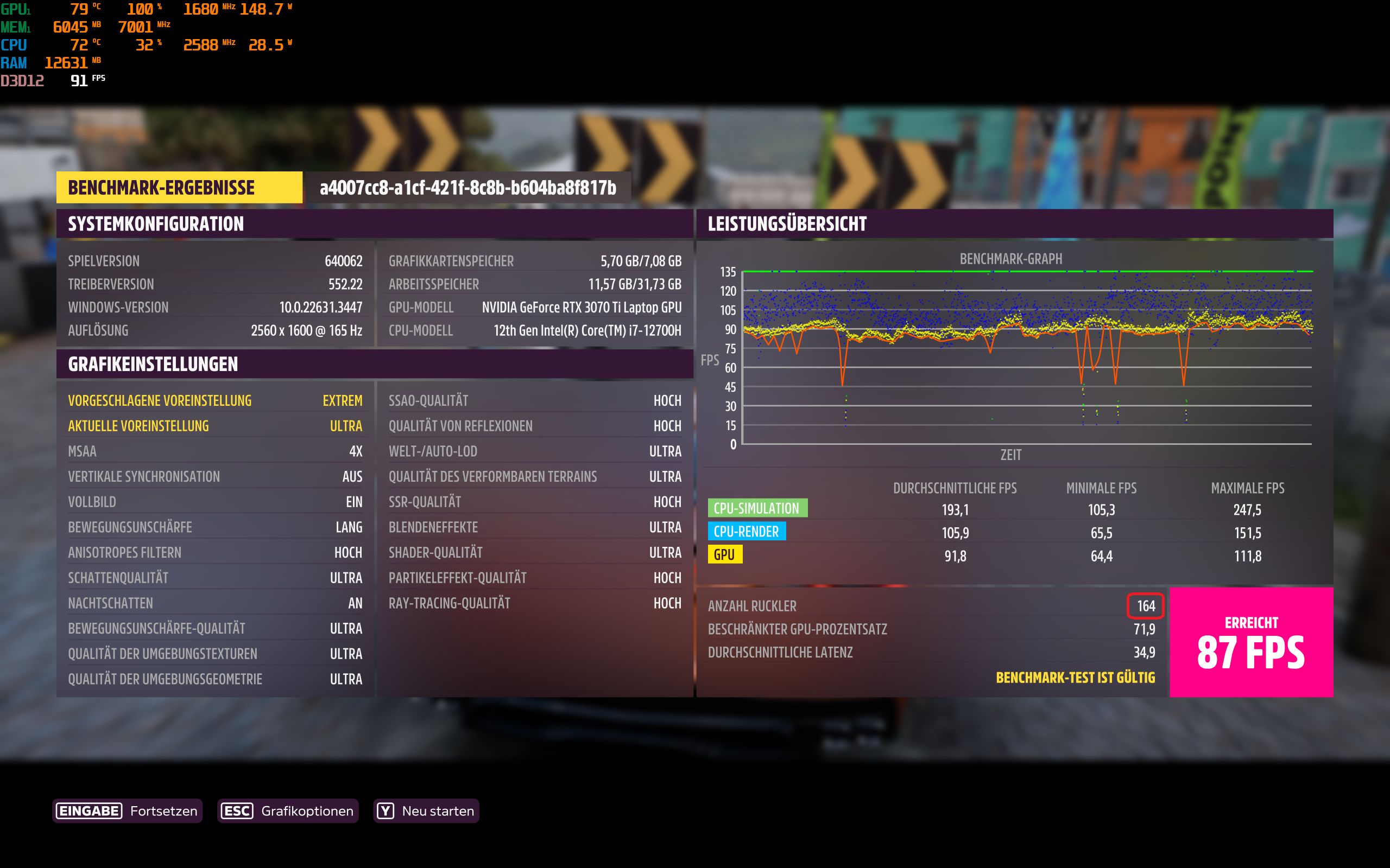

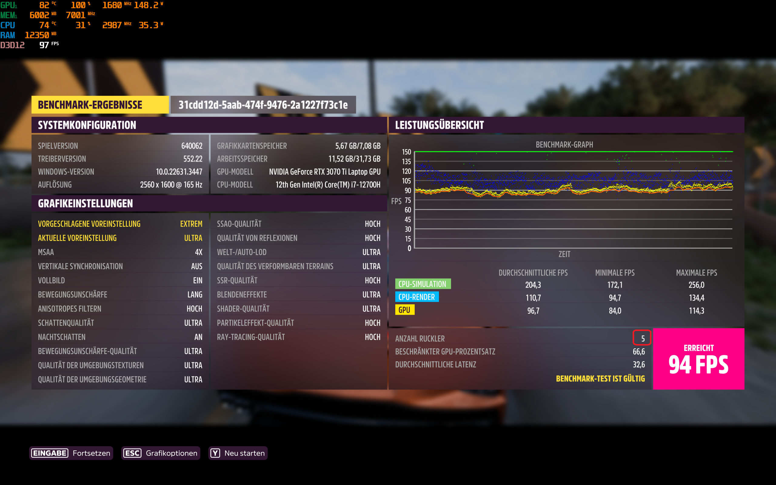

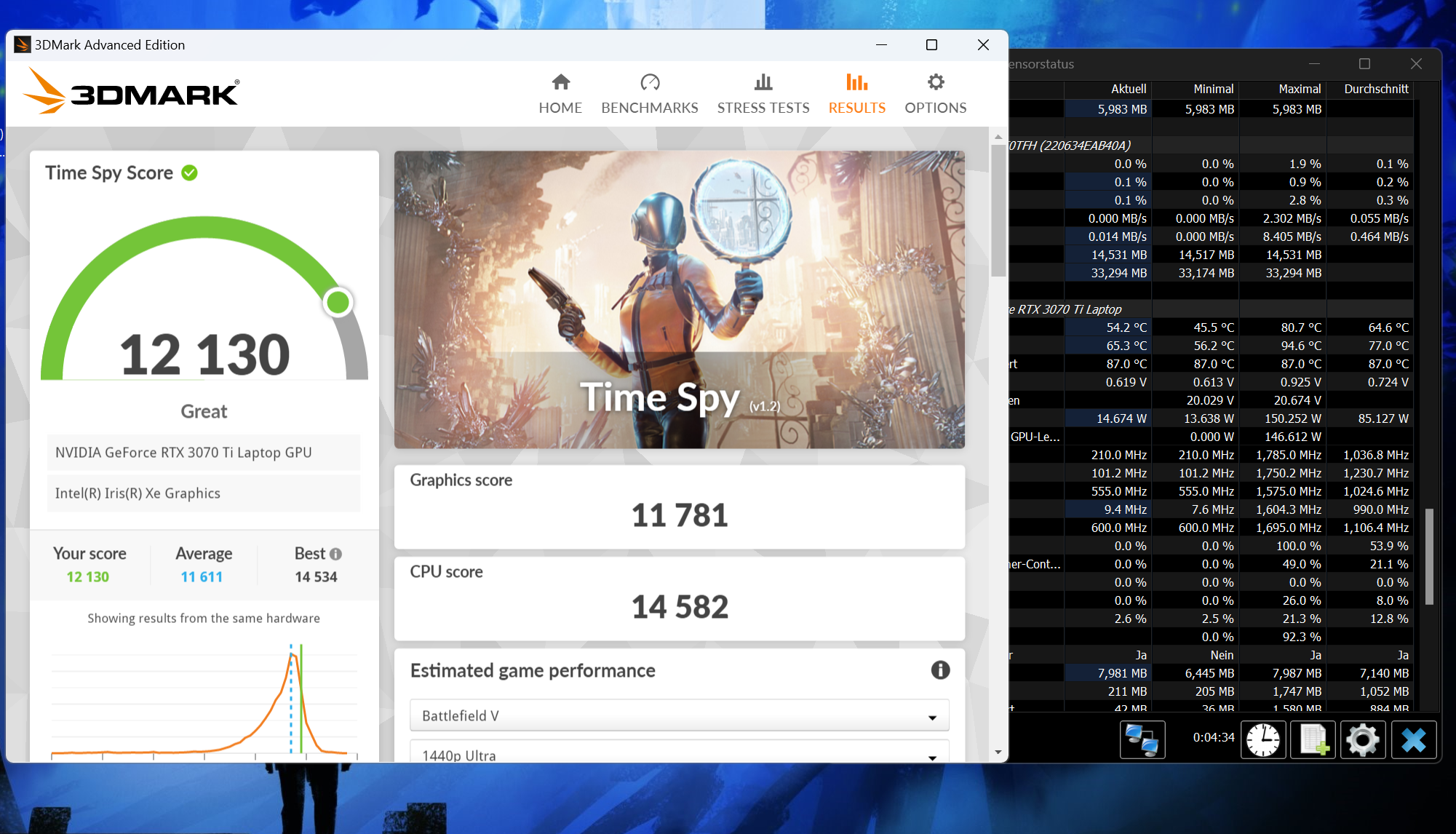

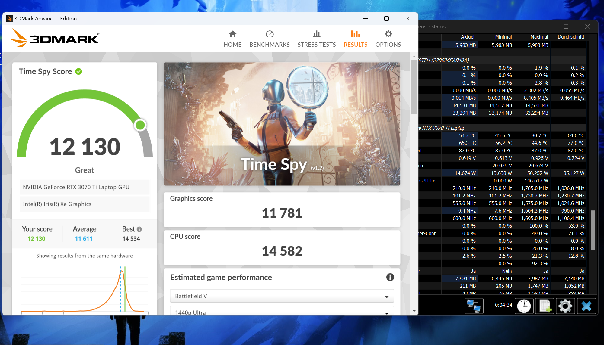

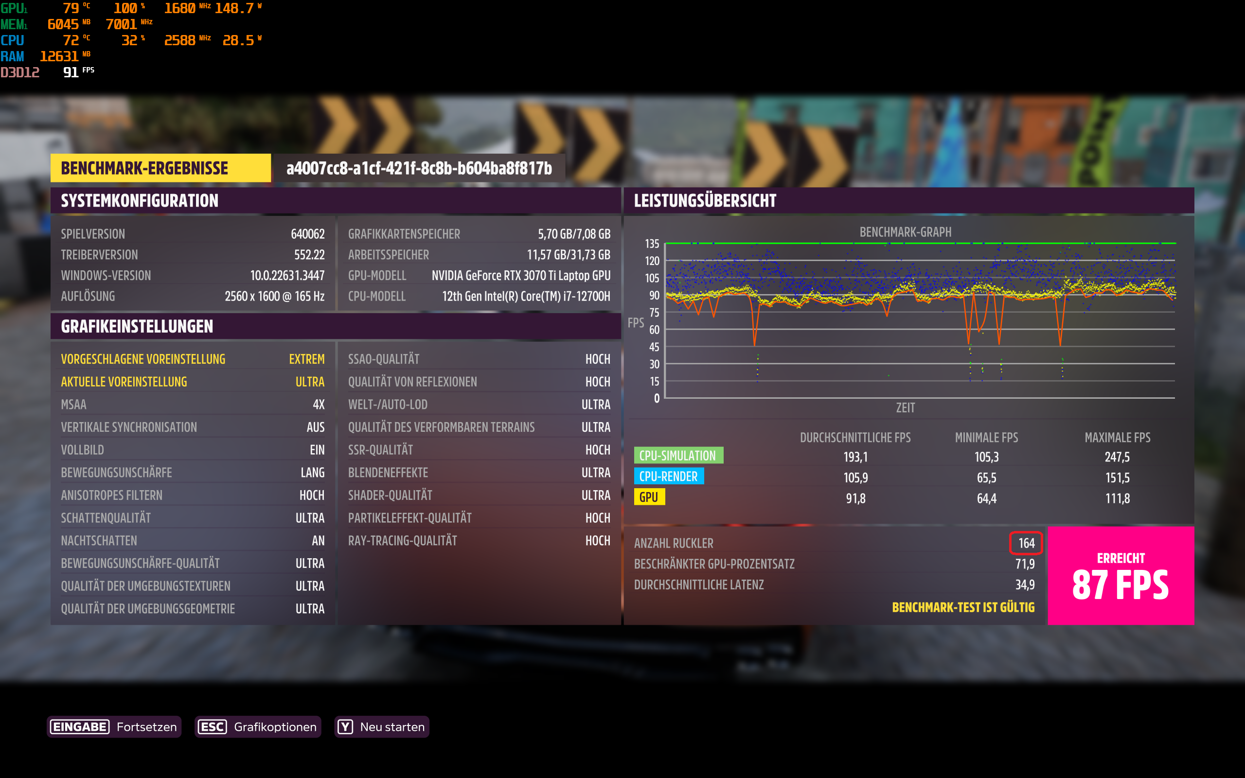

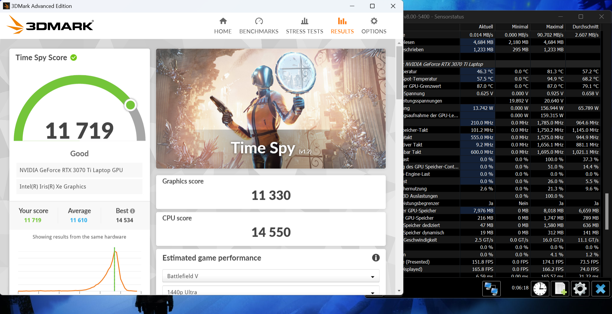

Es hat mich getriggert und ich hab es mal getestet was passiert wenn man auf einem "relativ" aktuellen Gamingnotebook ohne Akku Spiele spielt.
Ersten 2 Bilder sind mit Akku die anderen 2 mit abgeklemmtem Akku: Fazit ohne Akku nicht ohne weiteres spielbar wegen extremen Leisungsdrops.

Ja. ausprobiert anfangs mit 65 Watt Handy-Ladegerät( Mein erstes Reisenetzteil, nur ein USB-C-Port für den Laptop). Surfen, Youtube und so keine Probleme . Bei leichtem Gaming jedoch immer eine Energiewarnung. Mit einem 100 Watt USB- C Ladegerät (Mein jetziges Reisenetzteil, Jetzt kann ich Laptop 65Watt und gleichzeitig Handy mit 35 Watt laden) ein Game mit 45 FPS getestet, beim Starten vom Game Energiewarnung, die während des Games jedoch verschwand. MSI Afterburner sagte im OSD 20 Watt CPU und 40-50 Watt GPU. Also geradeso ausreichend. Danach die Powerbank zusätzlich am 2ten USB-C Port angekemmt und die Energiewarung ist nichtmehr aufgetaucht. Also V-ync off, getestet. Beim Starten vom Game keine Energiewarnung, die jedoch während des Games immer mal auftauchte. OSD: 35 Watt CPU und 60-80 Watt GPU.
Erst mit meinem Orginal 230 Watt Netzteil, verschwanden auch diese. OSD: 40 Watt CPU und 80-110 Watt GPU.
Hier jedoch tauchten jedoch die normalen und erwarteten Meldungen auf : Throttlesttop: Warnung PL1 und PL2. MSI Afterburner: Voltage und Power. Die Graka ist ist Gleichzeit in das Limit: Max 1830 Mhz Boost-Limit als auch mit 130 Watt In das Powerlimit geraten.

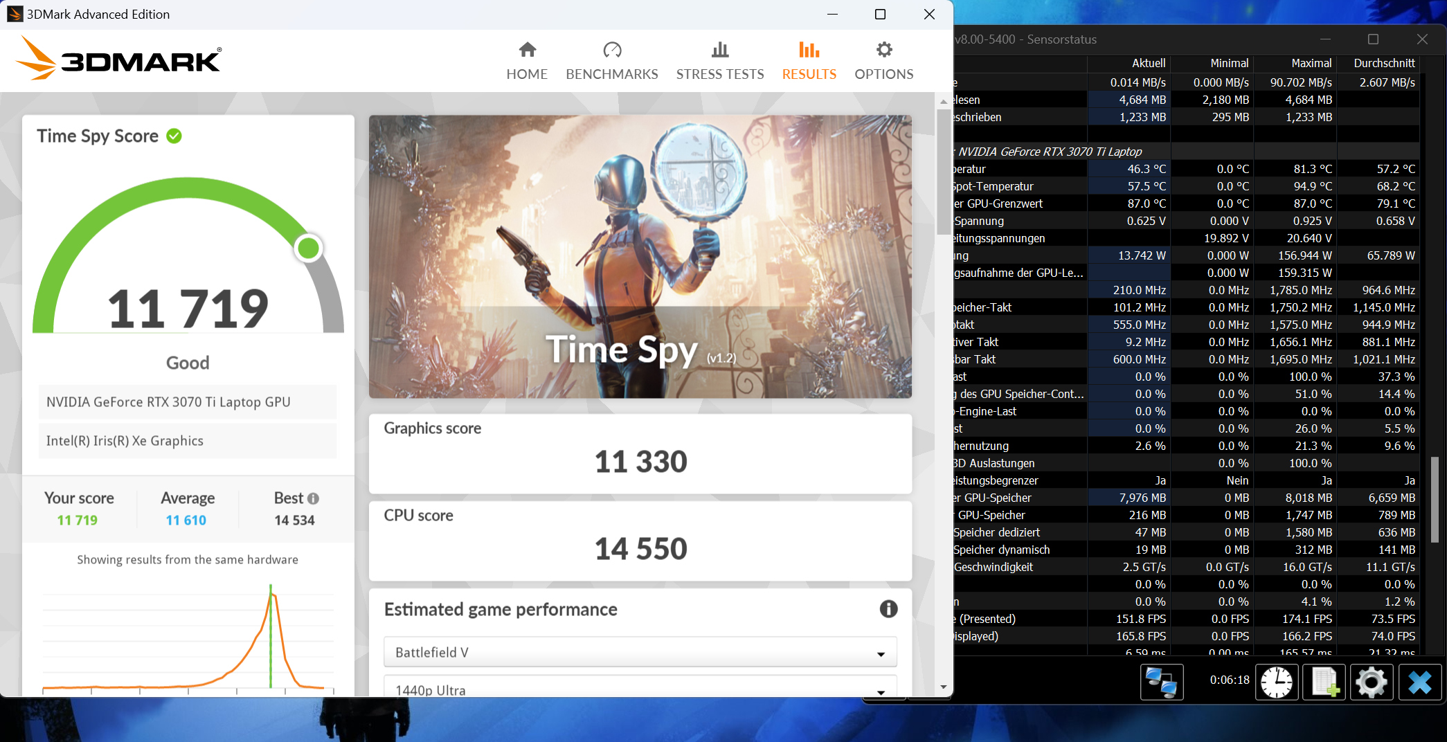

Das Limit hat mit (Combined Powerlimit GPU+ CPU) 105 Watt+ 25 Watt (TGP + Dynamic Boost 2.0) zu tun, gut zu sehen am 3Dmark( da sehe ich tatsäcklich 130 Watt GPU aber nur 15 Watt CPU) . Mir scheinen die Werte und Warnungen plausibel.
Das Netzteil scheint genug Reserven zu haben, das sogar der Akku beim Spielen aufgeladen wird, nicht so schnell wie beim Surfen, 90 -120 Minuten sind da meist in der Akkuanzeige zu sehen, aber immerhin noch einigermaßen zügig
Beide Ports sind übrigens ThunderBolt 4.0
Allein durch Throttlestop und MSI Afterburner konnte ich fast alle negativen Punkte im Test beheben.
Ich habe jedoch ein Modell mit QHD Monitor.und 165 Hz

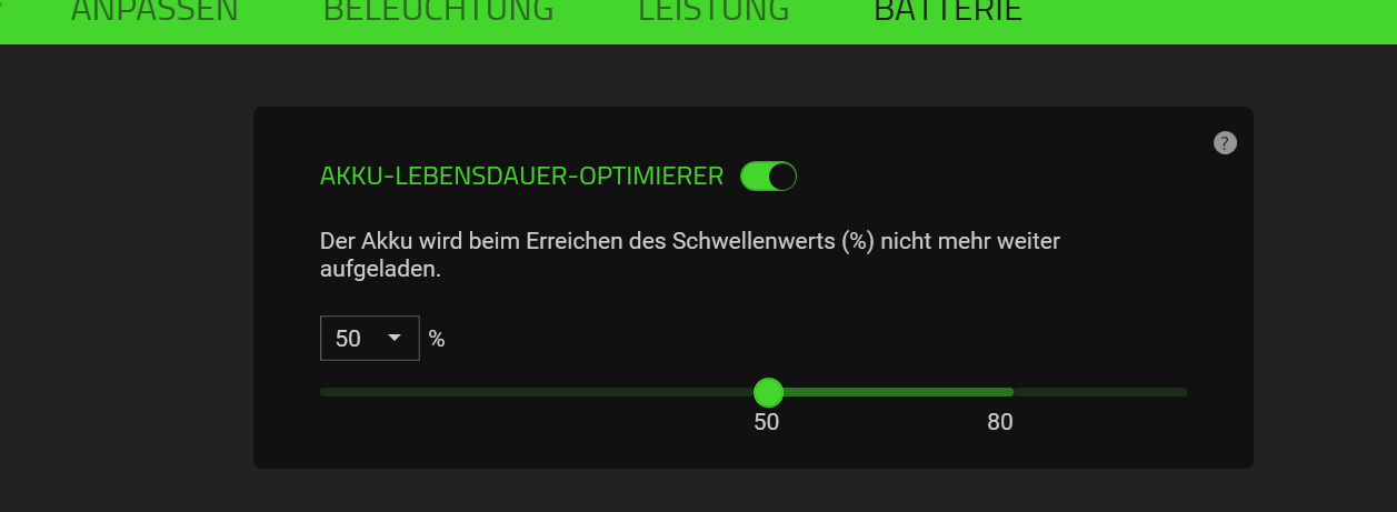

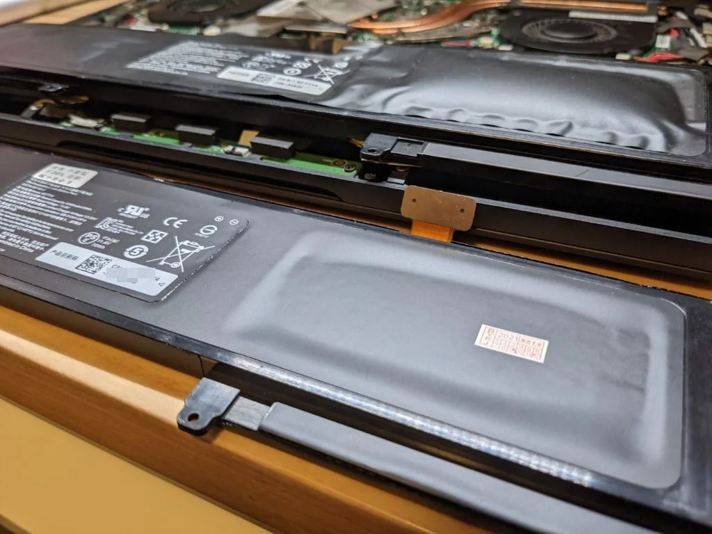

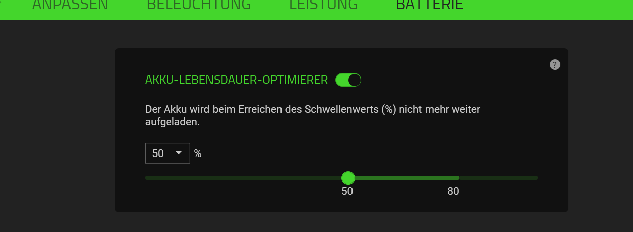

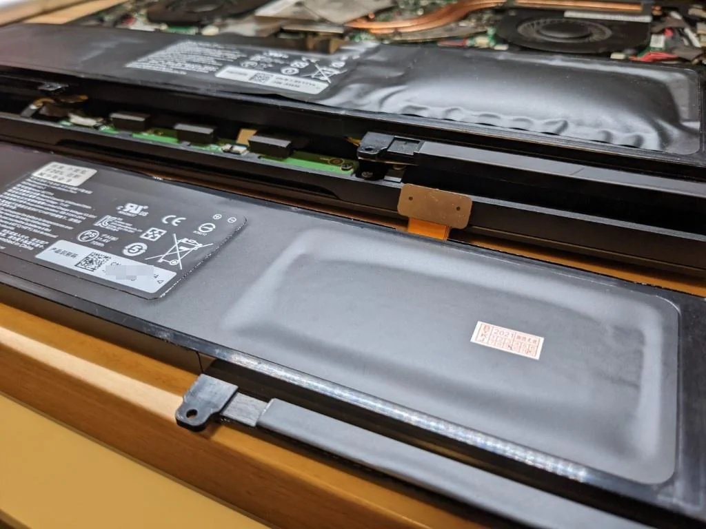

Der Support von Razer empfiehlt einen Akkuzustand von unter 80%, um die Lebensdauer des Akkus zu verlängern. Auf Reddit gibt es viele Bilder von Akkus, die nach drei Jahren anfangen aufzublähen.

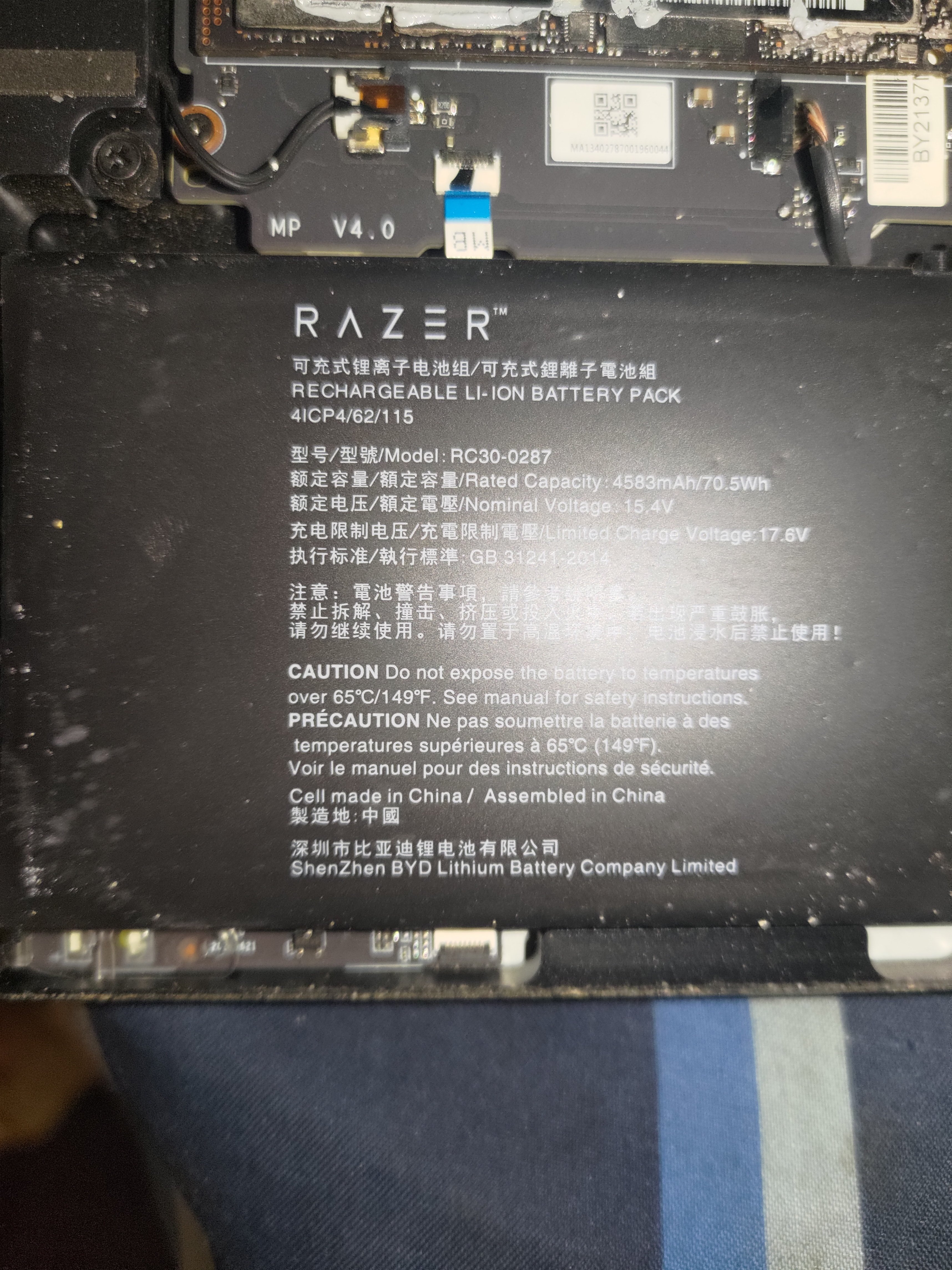

Bei meinem Razer blade 17 gibt es nirgens die Option Battery....
Auch mein Akku war nach 3 Jahren aufgebläht......
Bilder kann ich auch machen....

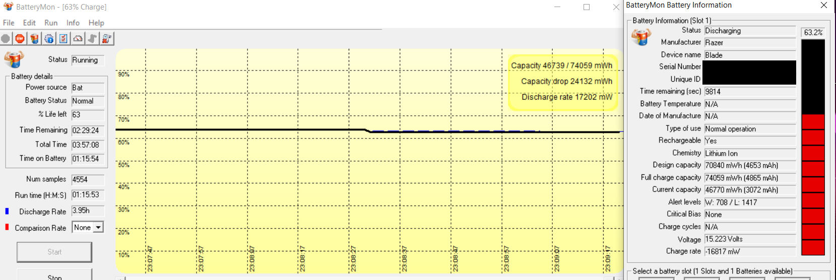

Sieht normal aus in Batmon.
Die Entladerate paßt und auch die Kapazität.
Wie heißt der Akku mit vollständiger Typenbezeichnung (CS-RZB172NB oder so) ?
Wie alt ist der Laptop?
Razer Blade 17 Modell Mid 2021 (Das erste Modell mit Thunderbolt 4)
Akkupaket besteht aus 2 seperaten Akkus. In der Mitte sitzen 2 Minilüfter
Im Manual wird der Akku nichtmal erwähnt, so wie auf dem Akku beschrieben....
Leerlaufspannung ist ok.
Für weitere Messungen Lastverbrauch, Spannungsabfall, Spannungsspitzen, Ripplespannung, Fehlspannungen etc. fehlt mir das Equipment (Osziloskop)
Aber Razer weiß über diese Akku-Probleme bescheid, unternehmen jedoch nichts.
Mein Laptop ist seit Dezember 22 EOL. So einfach macht Razer sich das Leben.
Nur aktuelle Modelle bekommen sowas wie AkkuWartung. In der Synapse ist die Funktion vorhanden, nur nicht freigeschaltet....Wozu auch... Ich kann jederzeit ein neues Razer holen, wenn ich AkkuWartung haben möchte..
Das Vergleichsmodell von Alienware X17 bekommt bis heute immer fleißig Bios-Updates. Von Treibern ganz zu schweigen......Razer biete nichtmal alte Treiber an.
