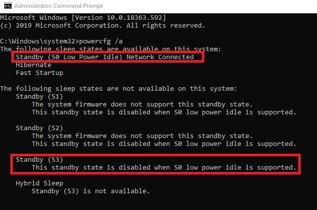

Alles schon erledigt auch im uefi laden über usb aus. Es scheint eine einstellung im bios zu sein.
Wie im bild zeigt er mir s0 an. Beim alten laptop hat er die s3 einstellung und alles ist ok. Deshalb ist die vermutung modern standby....

Lenovo hat sich da etwas einfallen lassen und das nennt sich "Lenovo intelligente Stromversorgung"
Bei den Lenovo Geräten sind in den Energiesparoptionen die Optionen fürs Zuklappen, Netzschalter usw. nicht vorhanden.
Standardgemäß läuft das Laptop also immer in den Energiesparmodus, da hilft nur Alt-F4 und Herunterfahren.

Kann sein, dass ich das problem gefunden habe:
ist one key battery ..... enabled
When Shutdown, attaching AC or knocking keyboard will trigger showing Battery and AC Information.
