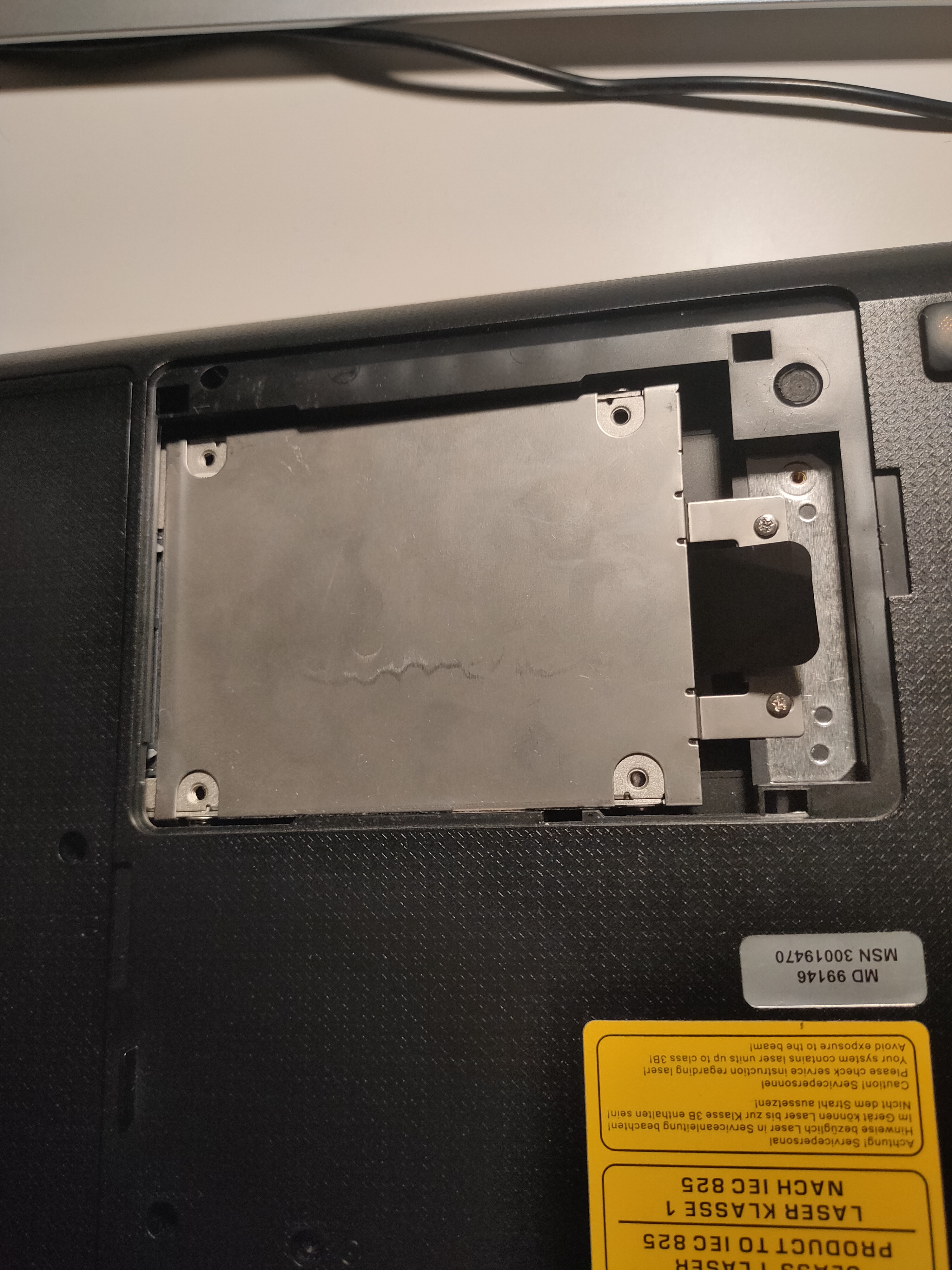

Kannst du ein foto davon machen wie sie eingebaut ist?

Mist. die sieht gut eingebaut aus.

Die hat ein Rahmen und dann wird sie direkt an den Port abgeschlossen, der Rahmen ist da zu sehen :-)
(Sorry für das nicht allzu hilfreiche Bild)
Schau mal ob Medion ein BIOS-Update anbietet. Ansonsten kannst nur ein anderes Modell ausprobieren. Klappt das auch nicht, dann leider Pech gehabt.
Doch, das Bild ist gut. Passt alles. Ist ein Problem den Notebooks, welches wohl nicht kompatibel mit dieser SSD ist, egal ob der Anschluss passen würde
