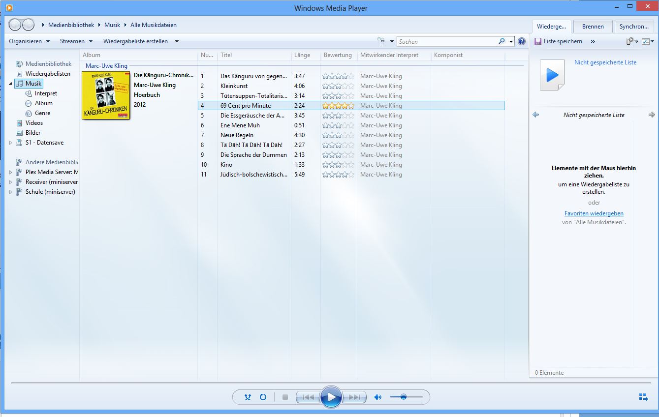

Edit:
Hab mal nen Screenshot vom Windows Media Player raufgeladen, da siehst du unten Links die Mediaserver in meinem Heimnetzwerk, schau mal ob das bei dir auch so ausschaut.
Die Netzwerkerkennung und Dateifreigabe ist deaktiviert. Im WMP steht bei mir nur "Andere Medienbibliotheken" angeführt, aber dieses ist grau und scheint auch inaktiv zu sein...
