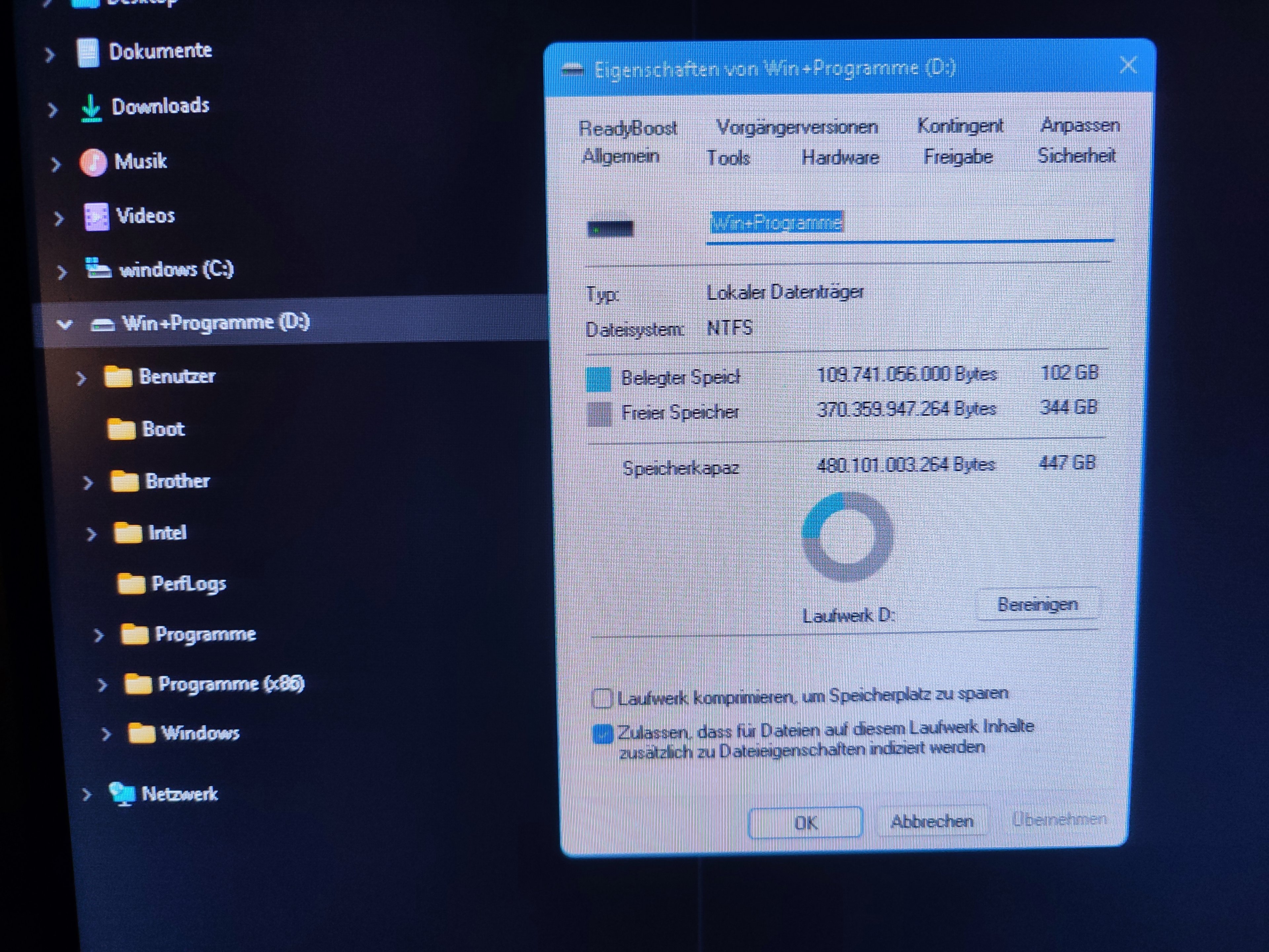

Wie gewünscht
Das ist die Datenträgerverwaltung ;)
Reaktionen: Skudrinka
Das ist nicht die Datenträgerverwaltung, sondern Eigenschaften des Datenträgers. Am besten einfach "Datenträgerverwaltung" in der Windows Suche eingeben. Dann sieht man auch, ob die Festplatte (noch) eine Boot Partition hat.

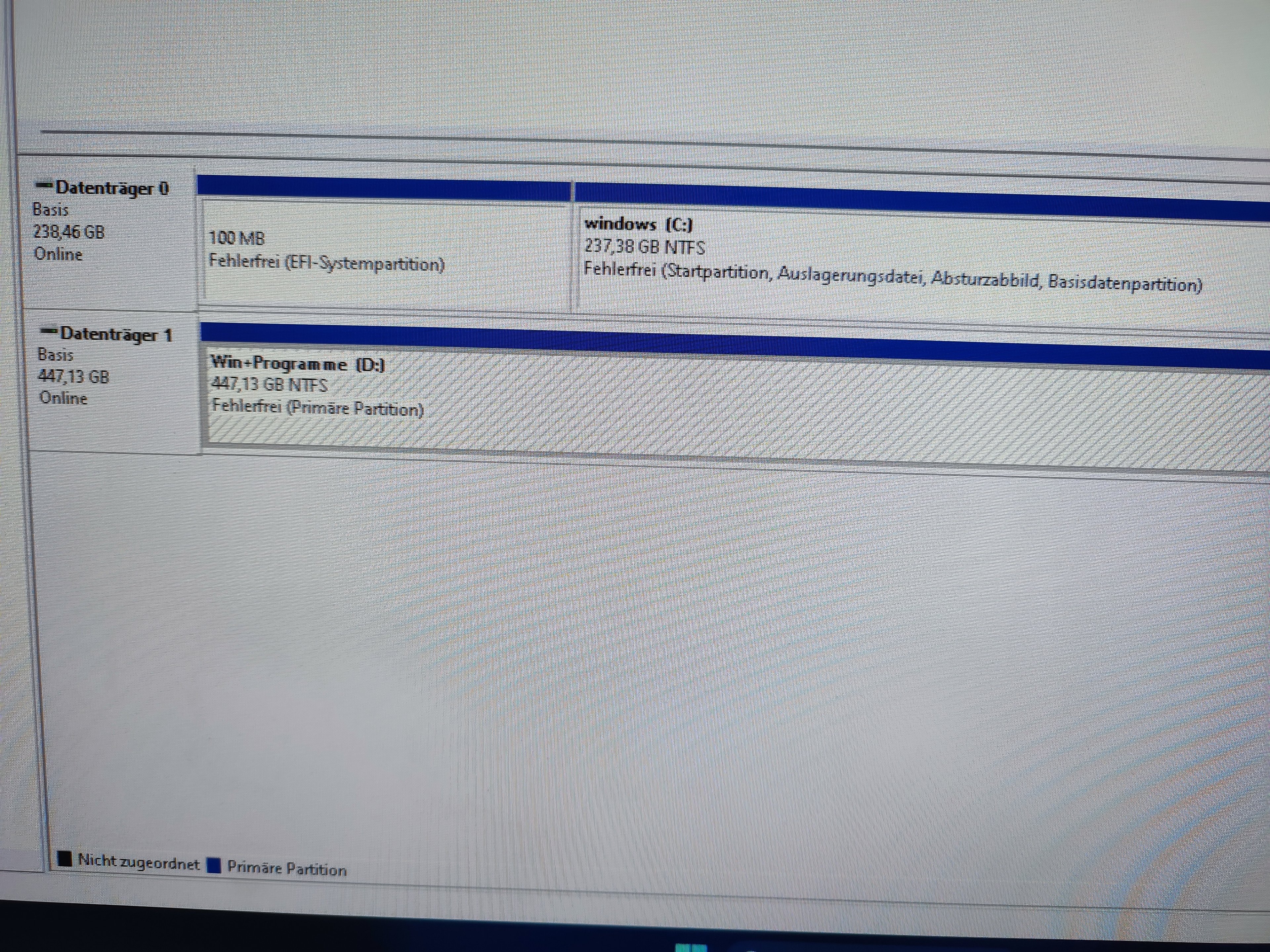

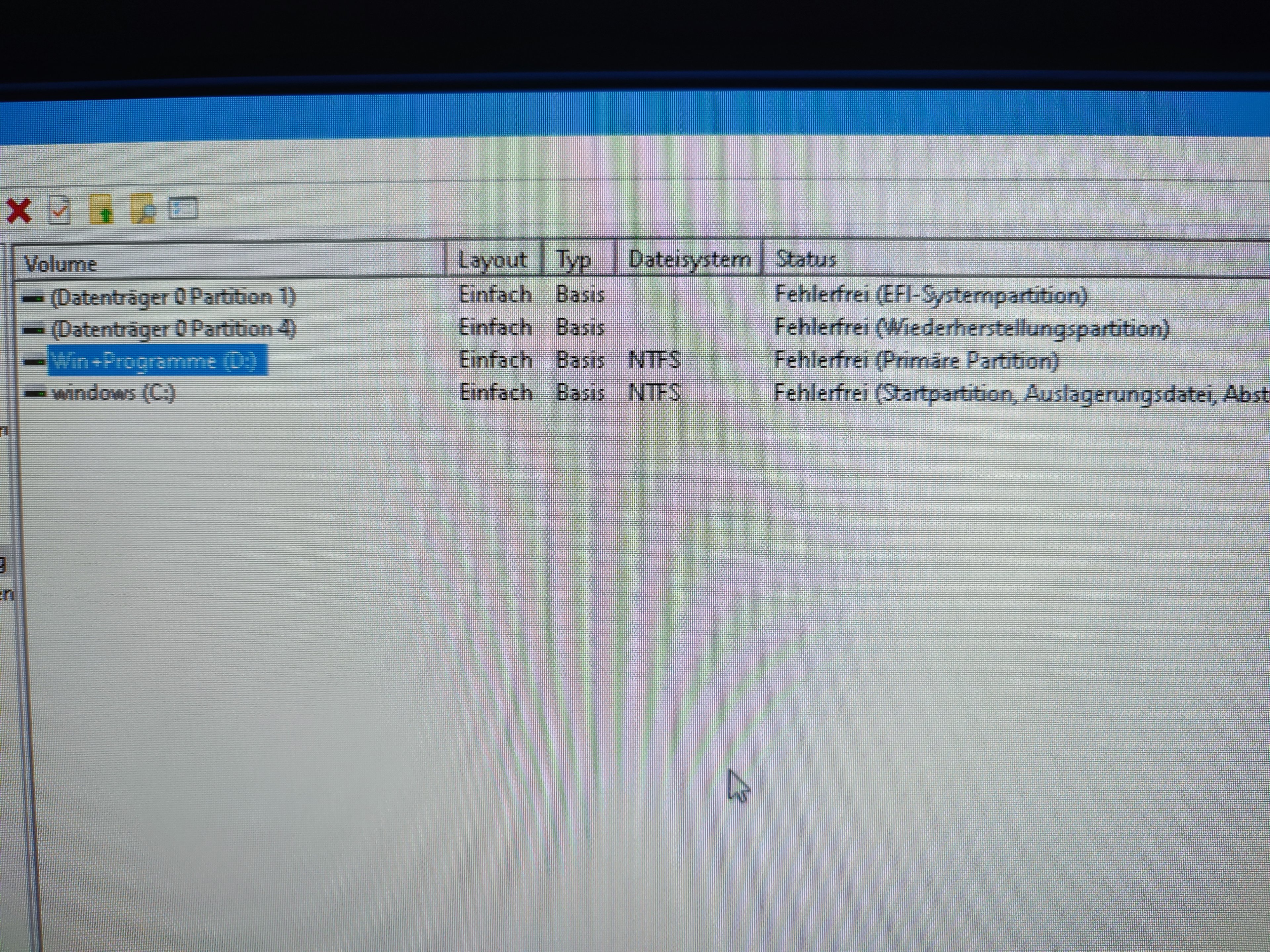

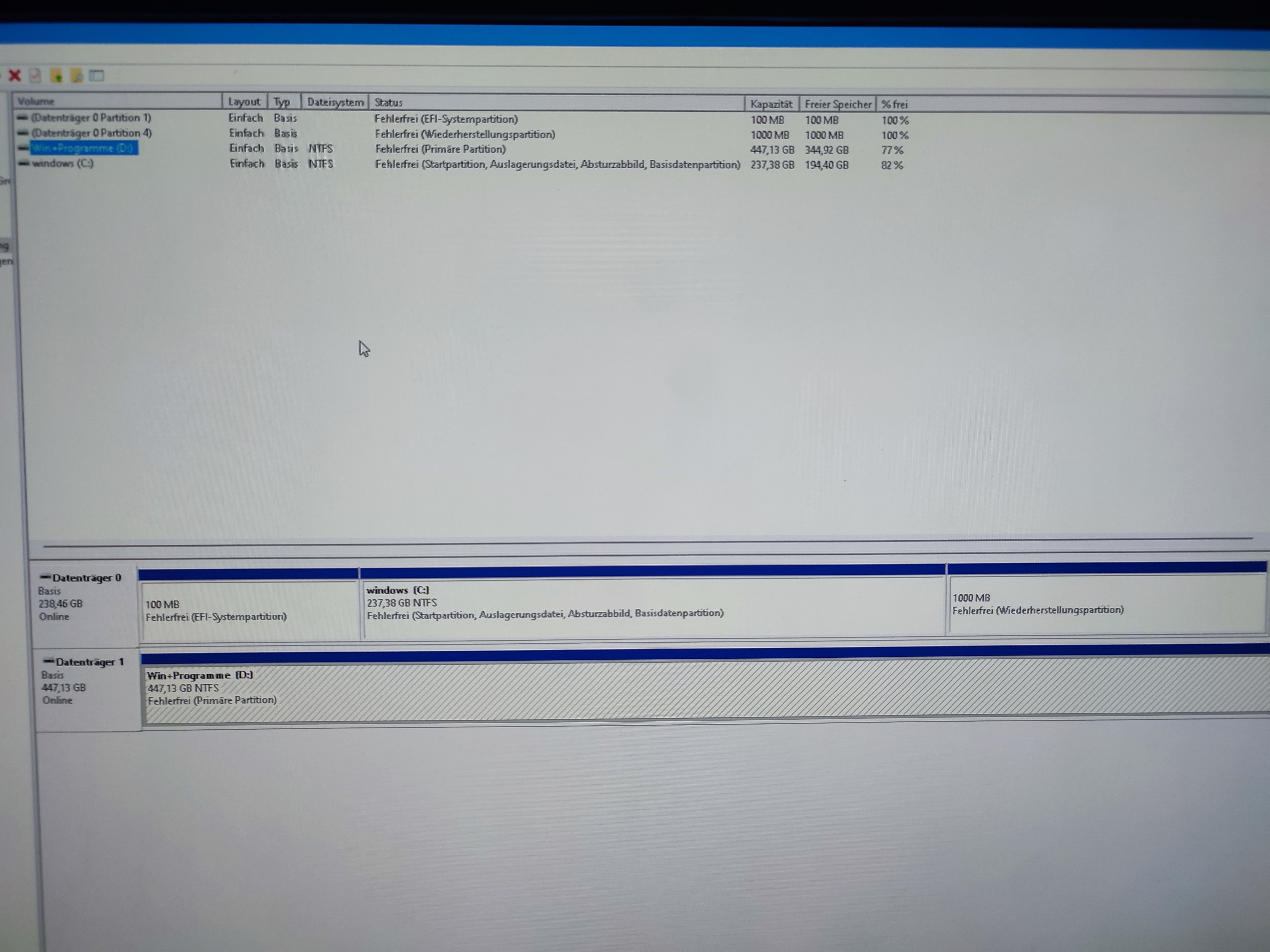

Jetzt aber

Da war nie eine boot-Partition vorhanden.

Joah.... ist keine Partition drauf.
Und bitte: ALT + DRUCK und STRG-V einfügen ins Forum.
Und damit haben wir des Rätsels Lösung: Deine Festplatte hat keine Bootpartition (mehr). Starten ist also nicht möglich.
