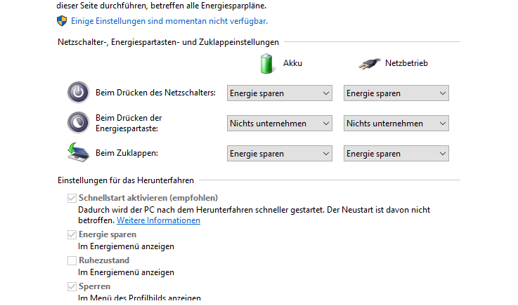

Auf dem Screenshot seht Ihr auch das er wenn ich den Startknopf drücke er ins Energiesparen gehen muss. aber er bleibt im Herunterfahren hängen... :-(

Weshalb wählst du nit "Beim Drücken des Netzschalters" das Herunterfahren?
Ansonsten: Win+r dann shutdown /s

BörnZ schrieb:
@adretter_Erpel hab da Energie sparen eingestellt! Nicht Herunterfahren
Wenn das eingestellt ist, faehrt die Kiste auch nicht herunter sondern geht in den Spar(Schlaf)modus.

Ist es denn schlimm wenn ich ihn dann immer mit lang auf den Startknopf drücken ausschalte?
@BFF aber doch nicht wenn ich im Desktop mit der Maus auf herunterfahren klicke oder? Zumal er wie ich es oben beschrieben habe... auch nicht ins Energie sparen geht sondern da auch hängen bleibt und der Lüfter weiterläuft

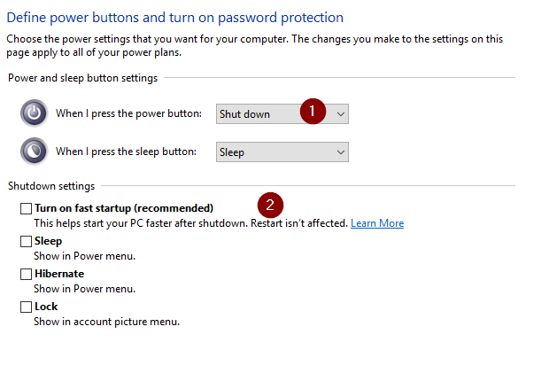

Stell einfach mal so ein und berichte.

@BFF du bist der beste. Es klappt :-) :-) danke Dir.
Und an die anderen auch lieben Dank
@BFF aber Energiesparen klappt noch nicht. Das mir fast wichtiger. Das wenn ich auf den Startknopf drücken er auf Energiesparen geht.

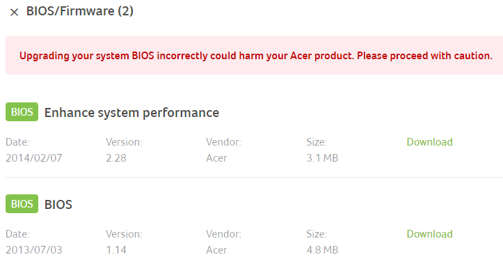

Pruefe das BIOS. Das letzte bei Acer ist Version 2.28 von 2014.

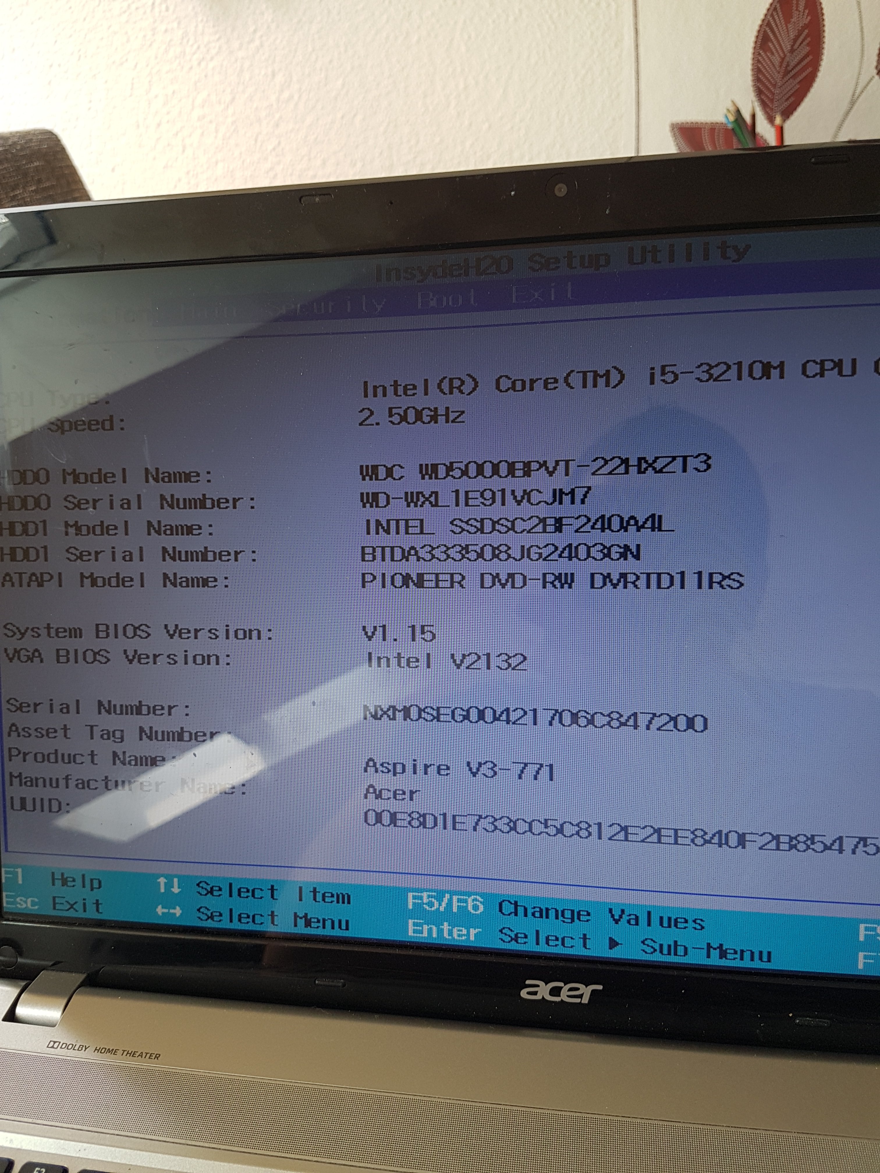

@BFF. Das hab ich gefunden

ich möchte zu bedenken geben, das deaktivieren des schnellstarts hilft nur "kurzzeitig". mit einem der nächsten updates wird MS für dich diese funktion wieder aktivieren (ob du willst oder nicht). die shift-taste gedrückt halten immer dann wenn du herunterfahren willst ist die einzige möglichkeit sicher zu sein, dass er nicht nur in den ruhezustand fährt. praktisch nicht?
@BFF die Treiber sind aber nur bis Win 8.1. Win 10 ist da gar nicht hinterlegt auf der Acer seite. Kann ich da dann bedenkenlos den 8.1 treiber nehmen oder wie sieht das da aus?
Von Treibern hat niemand geredet. Es geht um das BIOS und das ist unabhaengig vom verwendeten OS.

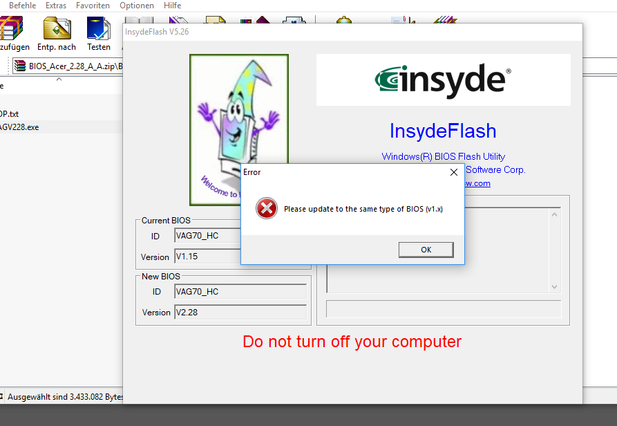

@BFF wenn ich auf das V2.28 Bios Updaten will kommt immer die Fehlermeldung wie auf dem Screenshot.
Das ich nur ein neues V1 Bios Updaten kann. Da hab ich aber schon das letzte V1 Bios was es auf der HP gibt.
