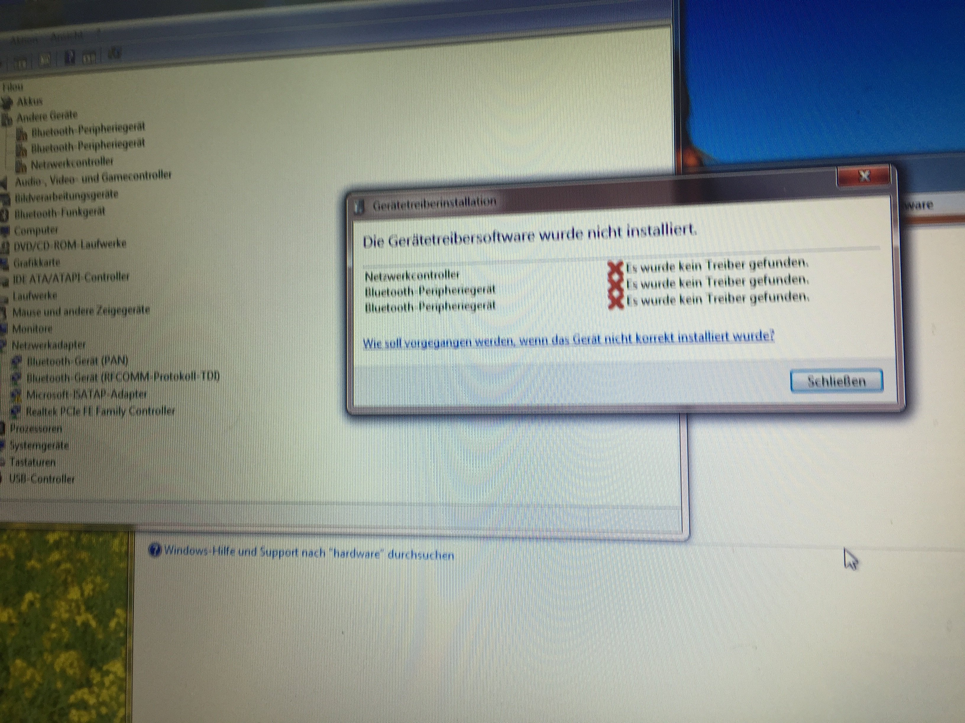

Nochmal deinstalliert.. glaube vorher war es nur das Palim Netzwerk 🤔
... habe jetzt wieder „nach geänderter Hardware“ gesucht... findet aber nichts..

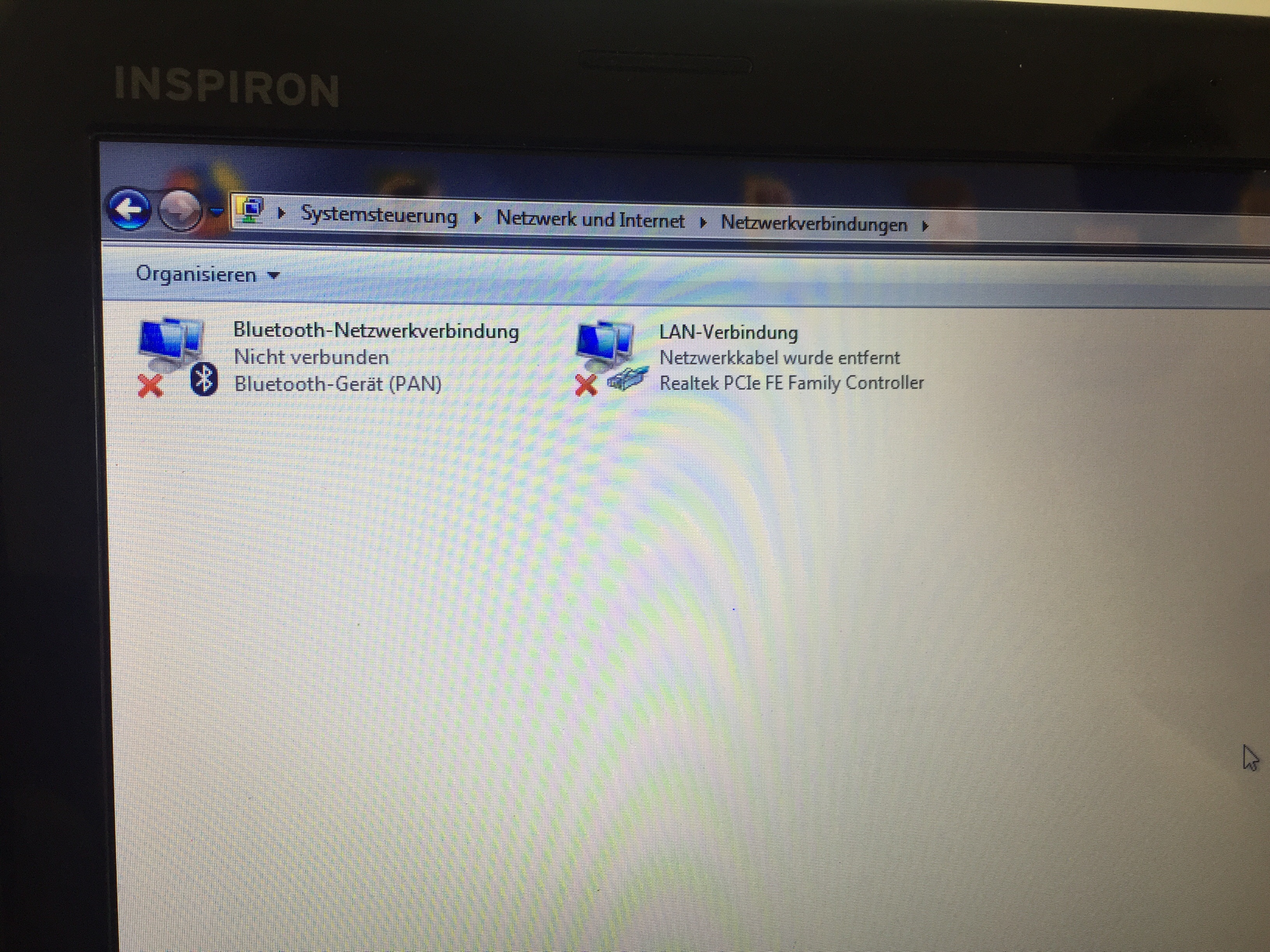

Solange kein Netzwerk vorhanden ist, kann ja auch kein Treiber aktualisiert werden. Wirklich kein Lankabel irgendwo rumfliegen bzw mal eines von einem anderen Gerät anschliessen, was gerade nicht ins Inet müsste.
Hier wird auch nichts mehr angezeigt .. das waren vorher 5!

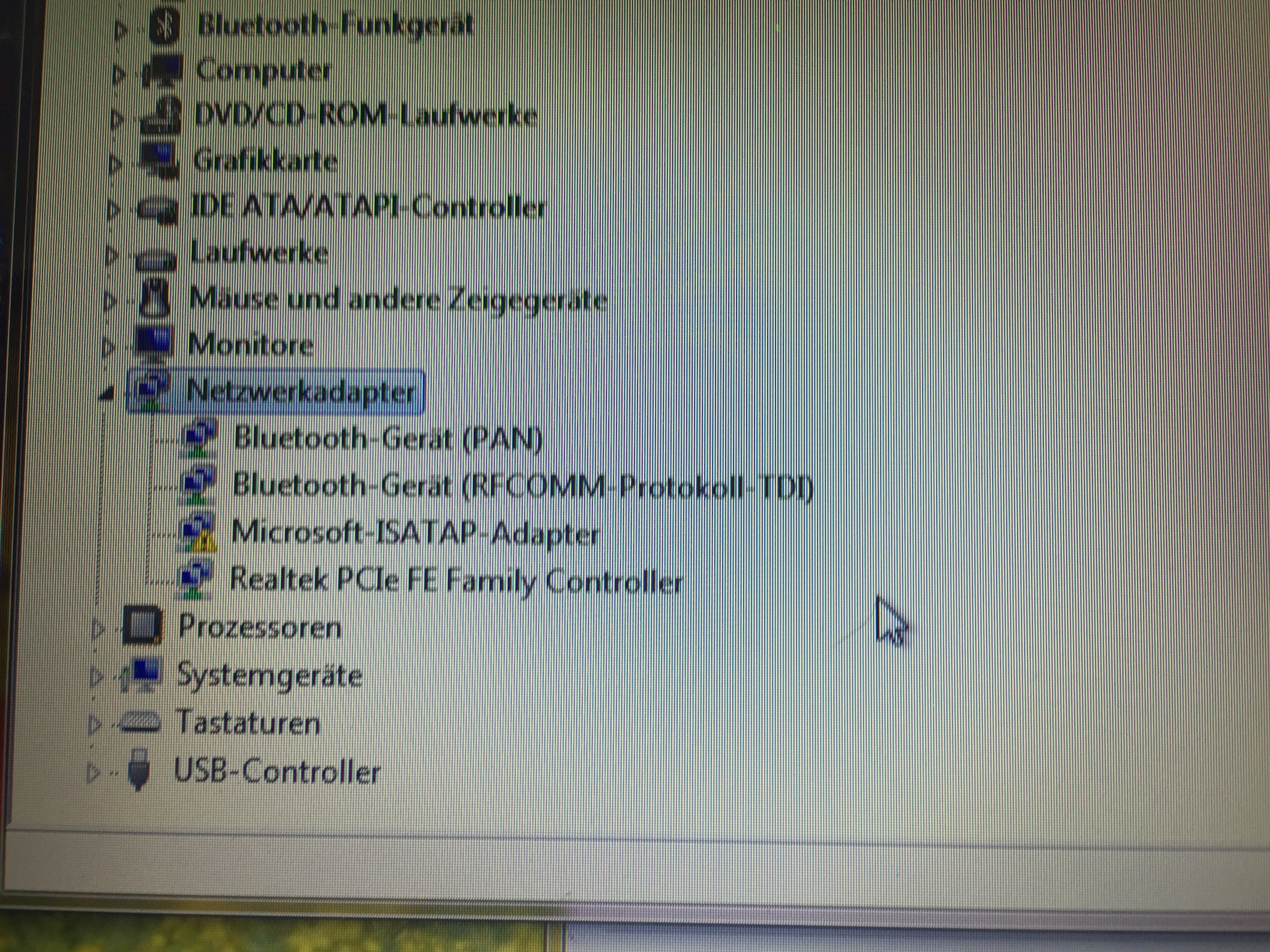

Wenn keine Drathlosen Geräte mehr installiert sind können ja auch keine Adapter angezeigt werden.
Du hast doch die Bluetooth/Wlan Geräte im Gerätemanager entfernt, dann wird es wohl auch nicht klappen dort eine Verbindung mittels Handy und Inet herzustellen. Evtl kannst Du es mit einer Systemwiederherstellung schaffen das wenigstens der Treiber wieder erkannt wird, enfach versuchen auf einen Punkt zurücksetzen bevor die Treiber deinstalliert wurden also z.B. gestern? Klappt aber auch nur wenn Du welche angelegt hast.
