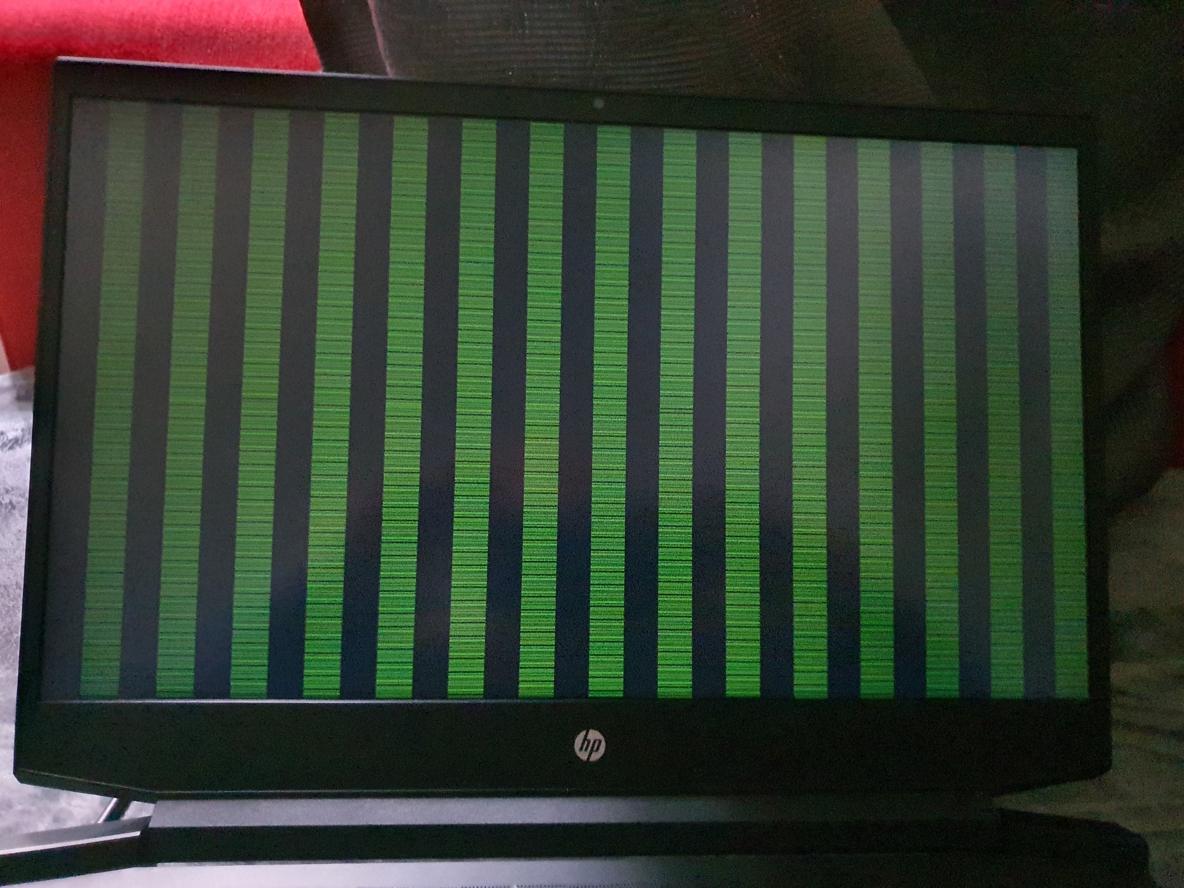

Ups, hab ich falsch hier hinterlegt, sollte in einen weiteren Post. Aber so sieht der PC gerade beim "hochfahren" aus 😅
Das sieht nach einem Problem mit der Grafikkarte aus. Kann sein, dass sie nicht richtig sitzt, oder das Kabel zum Display sich gelöst hat, oder dass sie defekt ist. Kommt das schon beim Starten, also noch bevor Windows zu booten beginnt, so dass man auch nicht in's BIOS kommt?
Wie sieht es aus, wenn ein externer Monitor angeschlossen ist?

Ins BIOS kommt man immer. Egal was passiert. Externer Monitor fabriziert das selbe Problem.

Gerade ist er übrigens auch in Windows gefreezed. Unbutu klappte lediglich einmal, und auch nur, wenn ich vorher wieder im BIOS war. Scheint also irgend nen Hardware defekt zu sein....
RAM oder Festplatte? Muss ich das Ding wohl doch mal aufmachen... 😶
