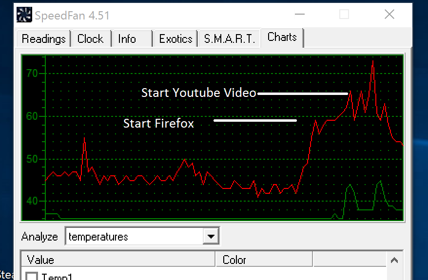

Ich habe eben mal was getestet und will euch das zeigen. Das ist der Temperaturverlauf von Idle - Firefox - Youtube. Firefox hat sich dann aufgehängt und der ganze Laptop stockt. An dem Kühlsystem kann es meiner Meinung nach nicht liegen, es ist frisch gereinigt und die wärmeleitpaste ist erneuert..
Spitzenwert waren eben nach mehreren Versuchen ca 25%. Also nichts, was die CPU ansatzweise kratzen sollte. Dennoch Temperaturen jenseits der 70°c.

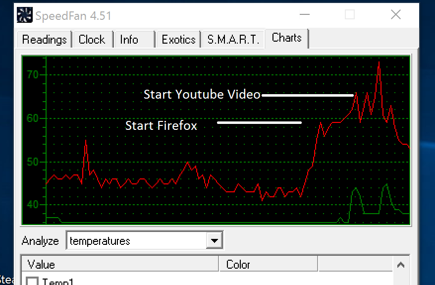

LEIDER bringt es keine Besserung. Siehe angehängtes Bild.
Wer hat ne Idee. Vielleicht sogar Schenker selbst? Ich finde es einfach mega ärgerlich so ein teures Gerät kurz nach ablauf der Garantie für viel Geld (evtl) reparieren lassen zu müssen..
