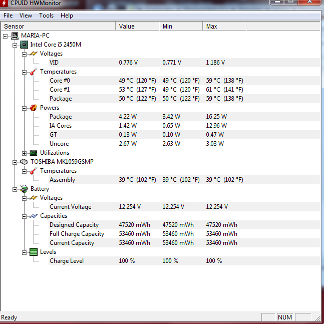

Oder noch besser Hwmonitor, da sieht man gleich noch die anderen Temperaturen von Chipsatz, Massenspeicher, etc.

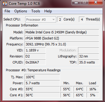

Das schwankt hin und her mit plus minus 3 Grad.

Edit: laut dem Bild liegen die Temperaturen bei 56° bei 5,7 Watt Leistungsaufnahme, ist das nicht schon recht heftig? Was meinen die anderen?

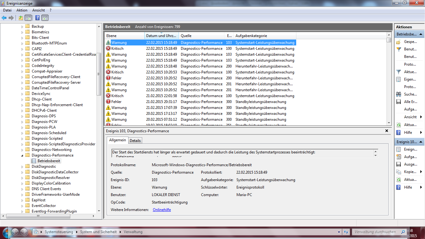

Danke für die Hinweise. Ich hab jetzt was gelesen was mich in eine Ereignisanzeige geführt hat, die wie ihr auf dem Screenshot seht, voller Fehlermeldungen und Warnungen ist. Hilft das bei der Findung? Ists doch kein Staub?
http://answers.microsoft.com/de-de/...rotokoll/49324f34-c5f1-4454-88ec-e13ee3223b3c
" ... ..deine geposteten Meldungen beziehen sich auf die Systemstartzeit und der Dauer des Herunterfahrens und bedeuten, dass ein oder mehrere Programme, Dienste etc auf deinem PC die Dauer des Systemstartes bzw. des Herunterfahrens nach Meinung von Windows übermäßig beeinträchtigen. Das kann z.B. beim Laden von Treibersoftware beim Bootvorgang oder beim verzögerten Beenden von Programmen während des Herunterfahrens geschehen o.ä.
Auch hier mal unter "Start=>Systemsteuerung=>Leistungsinformationen und Tools=>Weitere Tools" nachschauen, ob dir dort etwas gemeldet wird.
Ansonsten sollte sich im Ereignisprotokoll irgendwo ein Hinweis finden. Einfach mal die einzelnen Ereignisse durchblättern und nach einem Programmnamen oder dem Namen eines Dienstes suchen, der da irgendwo auftaucht.
Windows überwacht den Systemstart und das Herunterfahren und misst dessen Dauer in Sekunden. Wird ein bestimmter Wert überschritten kommt es zu diesen Fehlermeldungen. Dahinter muss sich nicht notwendig ein schwerwiegender Fehler verbergen, kann aber u.U. auf einen Konflikt im System hinweisen, namentlich dann, wenn er von Windows als "kritisch" eingestuft wird und regelmäßig immer wiederkehrt Wie gesagt, einfach mal genauer schauen. ..."

Die Temperaturen sehen eigentlich gut aus.

Danke nochmal für die Hinweise. Dann klick ich mich mal durch und versuch was zu erkennen :D
Unter dem Pfad steht ganz oben: Leistungsprobleme ---- Es wurden keine Probleme gemeldet.
Aber mal schauen, ganz normal können diese Warnungen ja nicht sein.
