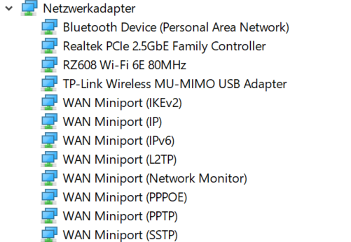

Ist der WLAN-Adapter (des XMG) im Gerätemanager vorhanden ?
Reaktionen: GTrash81
Ja anfangs ging es ohne die Antenne, da ich den Laptop auch so eingerichtet habe.
Der Gerätemanager sieht so aus:

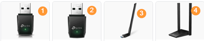

Kannst Du mal ein nettes scharfes Bild von der Antenne machen und hier posten?
Welche Nummer ist es denn?
Reaktionen: ulrich_v
Das ist keine Antenne sondern ein USB-WLAN-Stick.
Du hast in Deinem Schlepptop ein WLAN- Geraet.

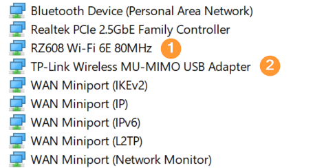

Nummer 1 ist das. Das TP-Link-Teil ist Nummer 2.
Steck Nummer 2 ab, pruefe ob der interne Wifi nicht deaktiviert wurde und versuche dann die Verbindungen zum Router.

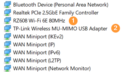

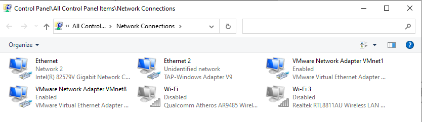

Welche genaue Version von vermutlich Windows 10 hast Du?

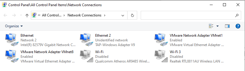

Was wird Dir unter den Netzwerkverbindungen angezeigt?
Windows 10 Pro 22H2
