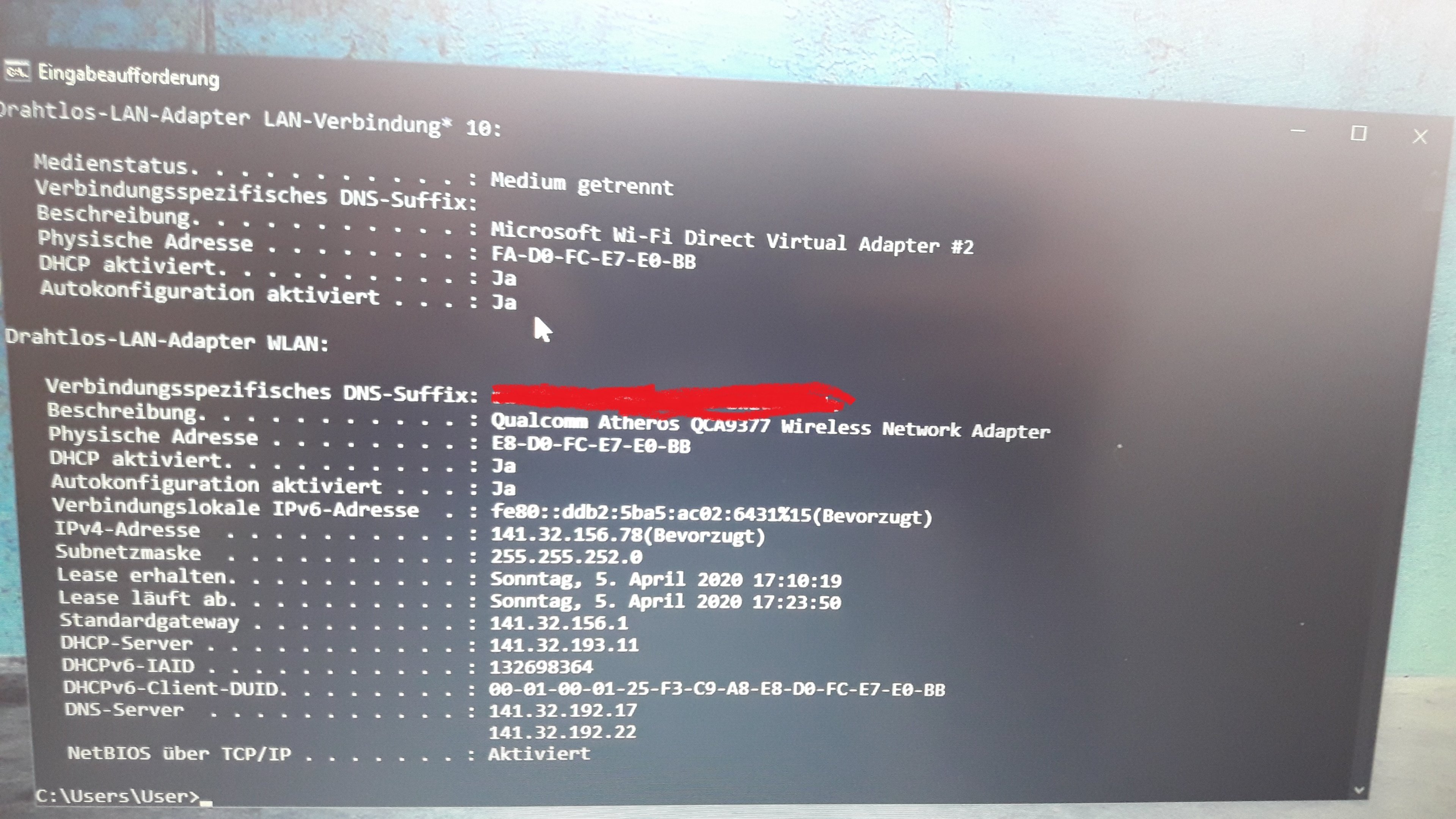

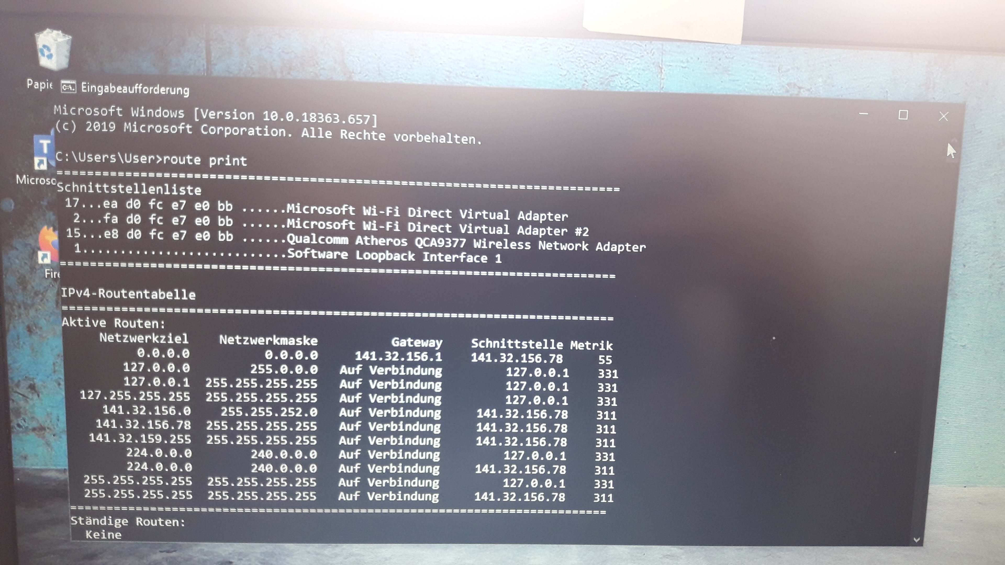

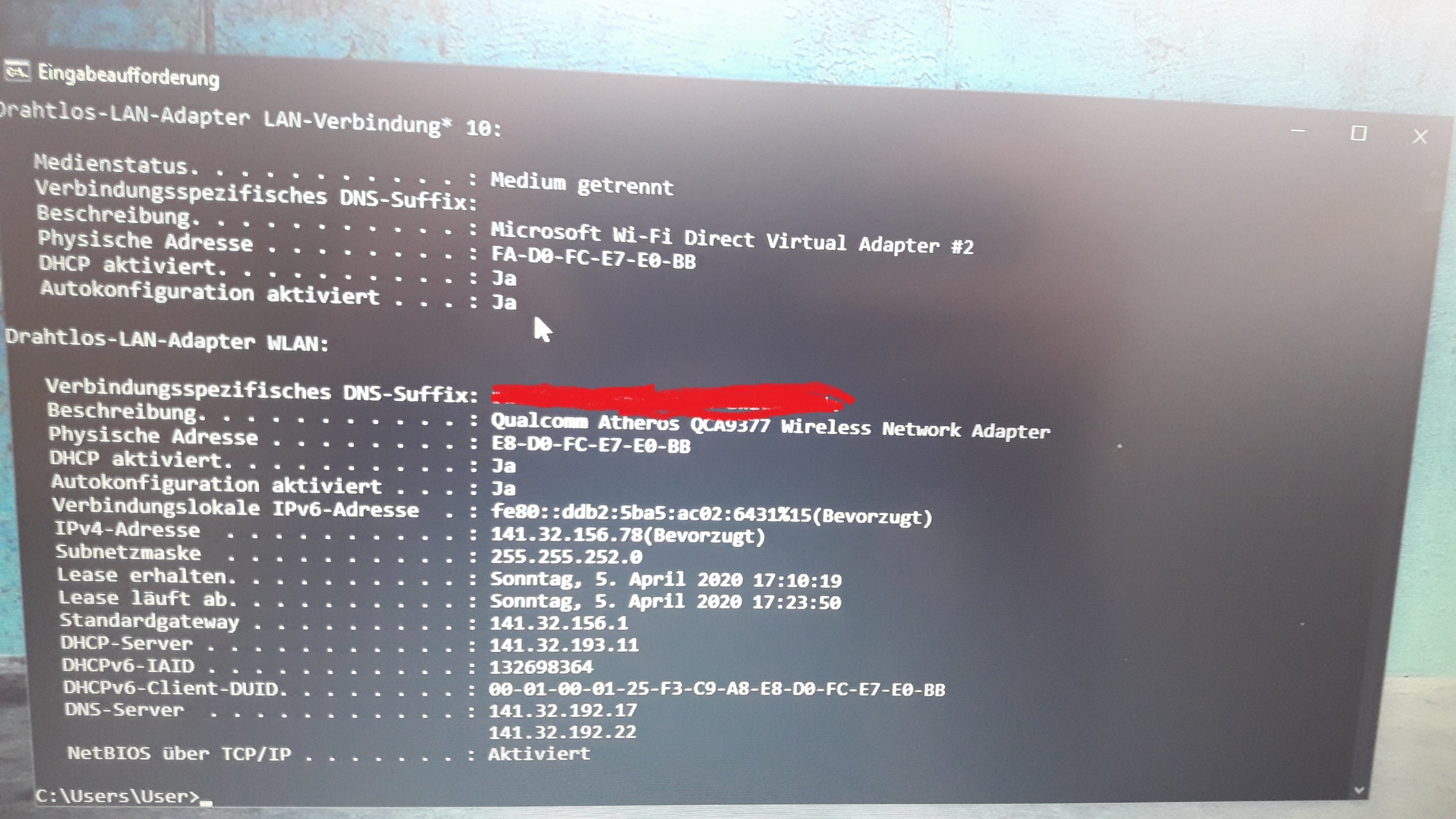

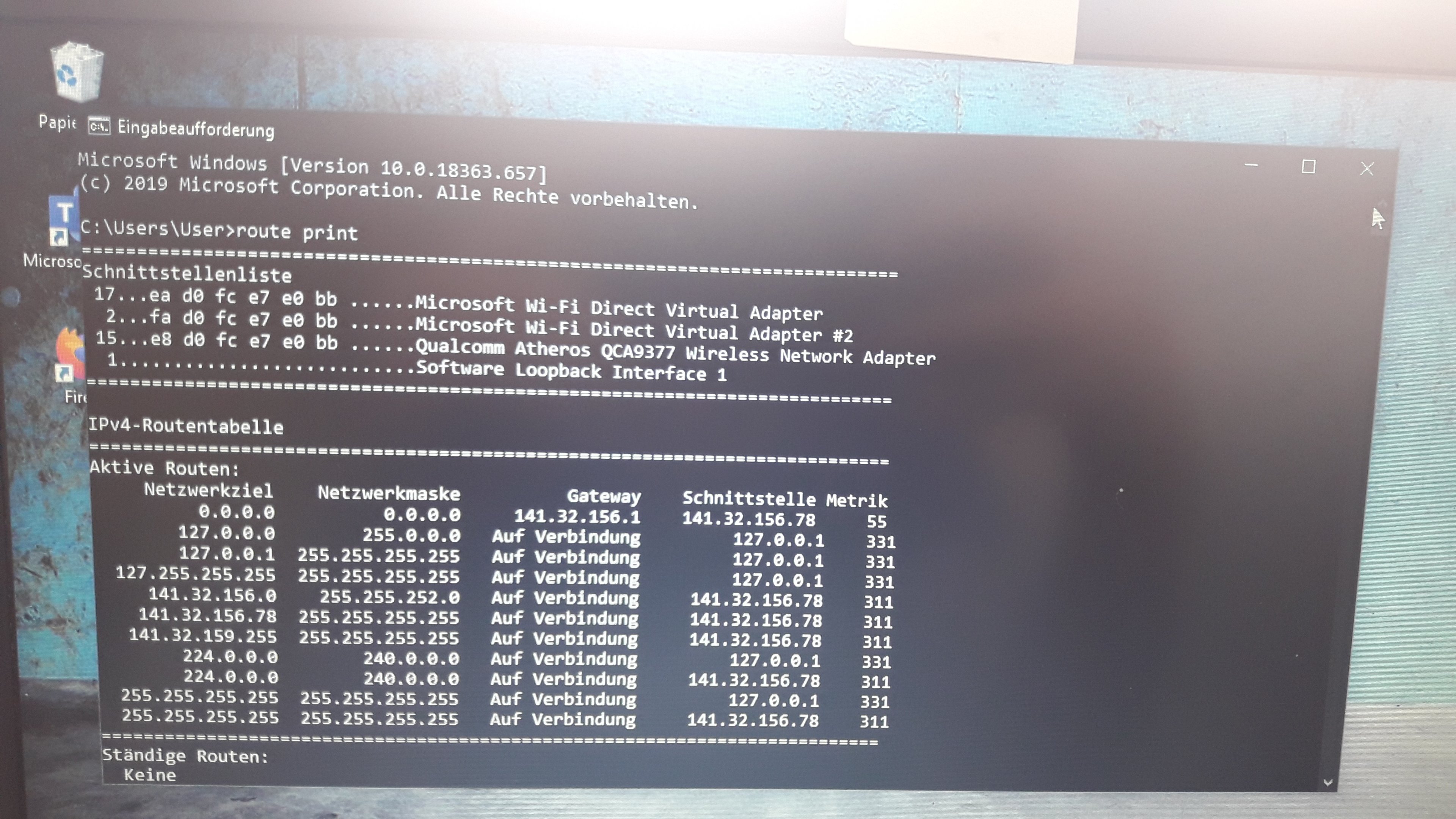

Ich frage nochmal, was sagt:
ipconfig /all
route print
ipconfig ist in Ordnung.
