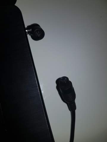

Und zwar folgendes ist passiert ich hab für mein Laptop ein Ladekabel wo man den Kopf hält wechseln kann für verschiedene Laptops jetzt hatte ich schon ein Kopf am Laptop angeschlossen aber halt noch nicht das Kabel und der Laptop war in den Moment an und beim anschließen des Kabels an den Kopf hab ich ausversehen + und - vertauscht und der laptop ist direkt ausgegangen dann hab ich den wieder angeschaltet und den Ladekabel richtig angeschlossen das Problem ist es wird mir angezeigt das es ladet aber es ladet halt nicht die batterie funktioniert aber.

Da die Batterie vollgeladen war bevor es passiert ist, startet mein Laptop noch wenn ich jetzt mein Ladekabel anschließe leuchtet die LED orange und auf dem Laptop wird mir angezeigt das es Ladet aber es ladet nicht. Ich hab den Laptop eine Weile am Stromkabel gelassen und die % anzahl geht zurück. Ich hab die Batterie getestet die Batterie ist nicht Defekt. Der Laptop ist logischerweise auch nicht Defekt, da es startet. Wenn ich die Batterie entferne und nur den Ladekabel angeschlossen hab startet der Laptop nicht mehr. Den Ladekabel hab ich an einem anderen Laptop getestet und der Ladekabel funktioniert. Ich hab die Vermutung das die Ladebuchse bzw. der Kabel von der Ladebuchse Defekt geworden ist.
Es ist ein Asus X751
So als ich es anschließend wollte hab ich + und - vertauscht und der Laptop ist direkt ausgegangen.
Wie oft den noch, das Netzteil funktioniert. Einen Originalen hab ich auch aber es ladet nicht obwohl es mir angezeigt wird.
Dann wird die Ladeelektronik im Notebook hinüber sein.
Du sagst ja selber das das Notebook nicht mehr startet wenn du den Akku raus nimmst und nur das Netzteil anschließt.
Du hast das originale Asus-Netzteil das zu diesem Notebook gehört?
Warum hast du dann überhaupt ein anderes benutzt?
Weil ich den originalen ein bekannten Ausgeliehen hab. Also wenn du sagst das die Ladeelektronik hinüber ist heißt das ich müsste eine neue Ladebuchse mit dem Kabel (nicht den Ladekabel sondern von der Buchse der Kabel) kaufen
Oder gibt es eine Methode es selber zu reparieren ?
