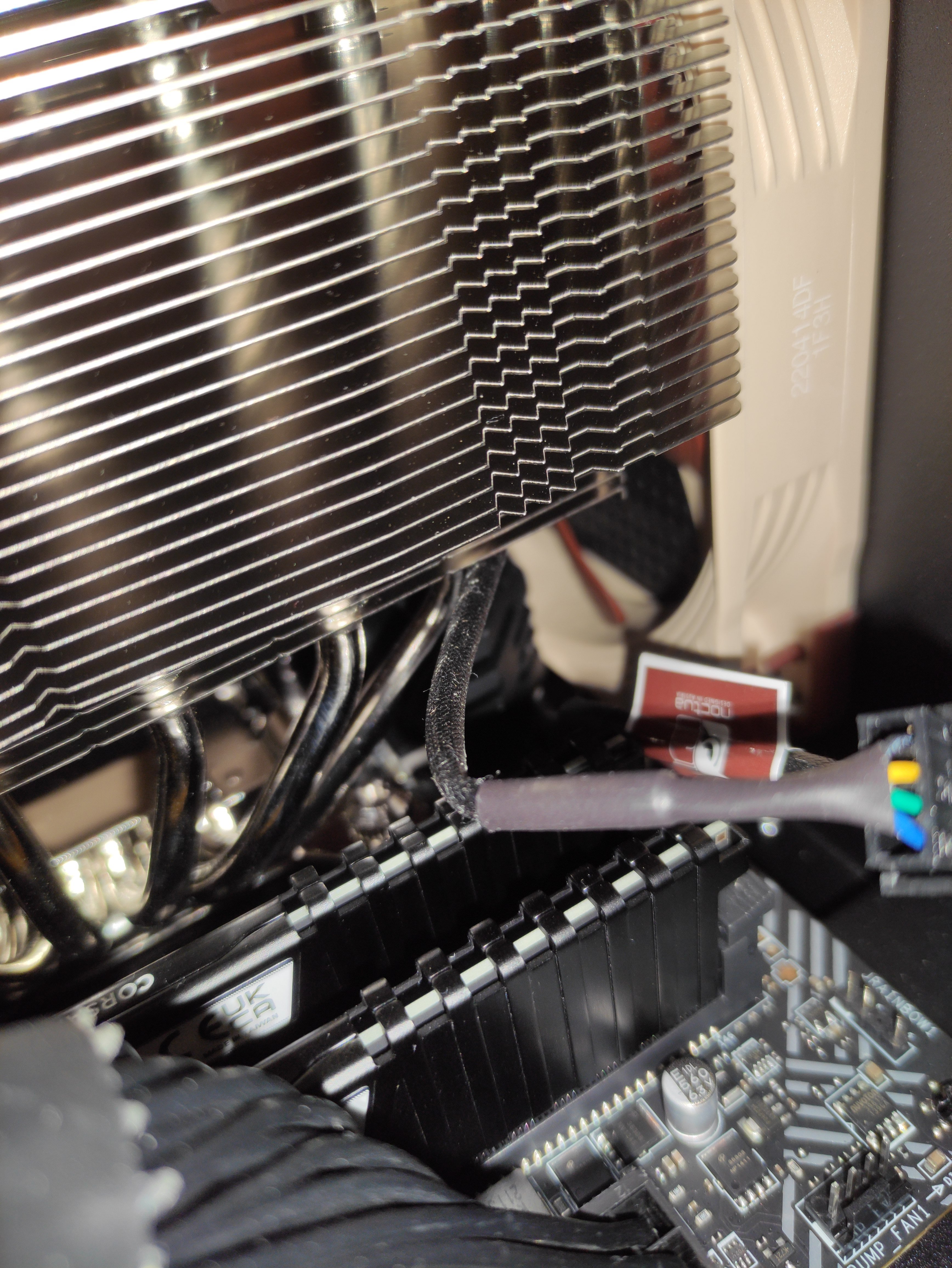

Wie sehen die Fan- Splitter aus? Wo sind die angeschlossen? Wie sind sie verkabelt?
Die beiden Lüfter, die anlaufen wollen, werden wohl nicht mit genügend Spannung versorgt!

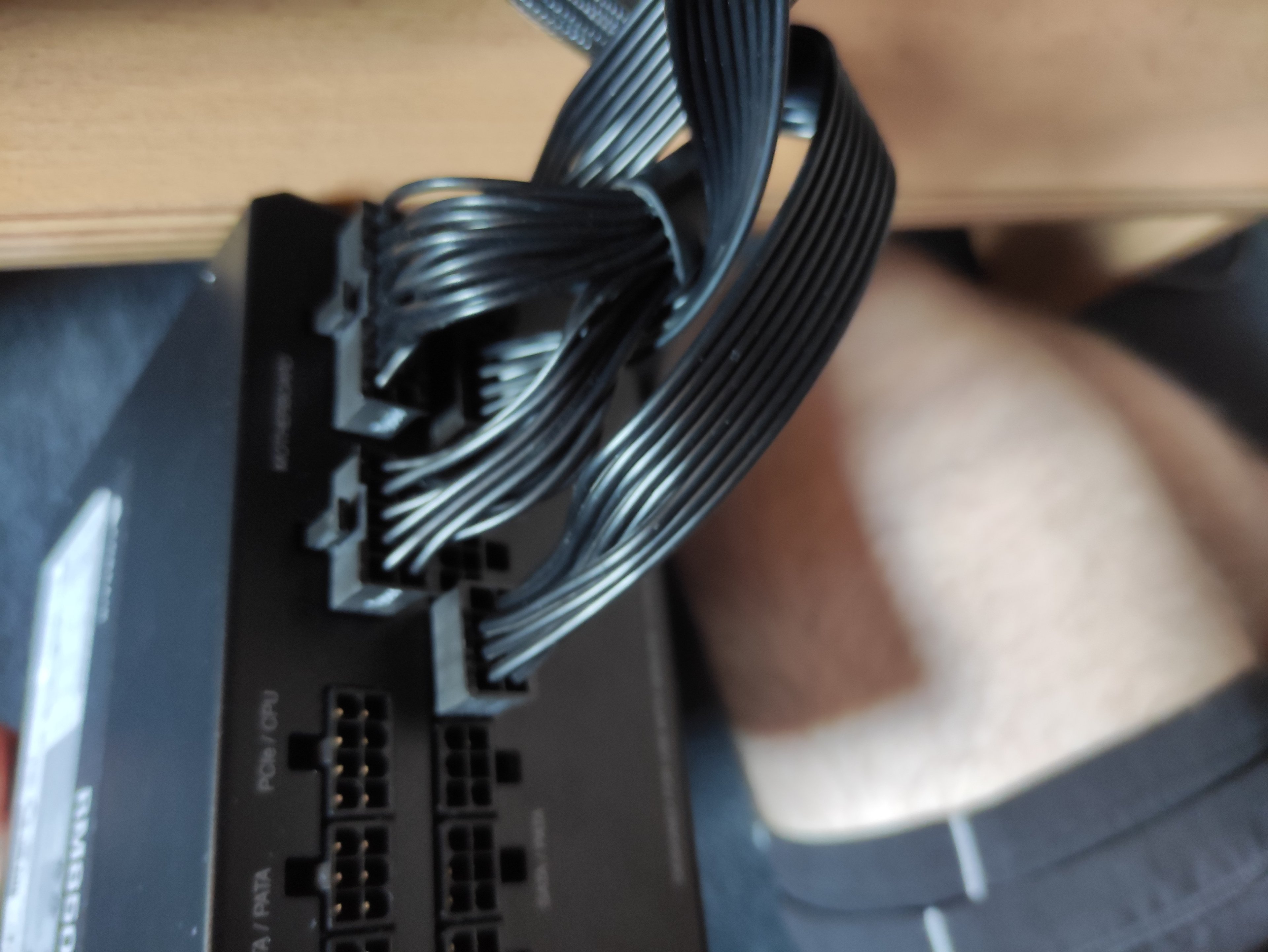

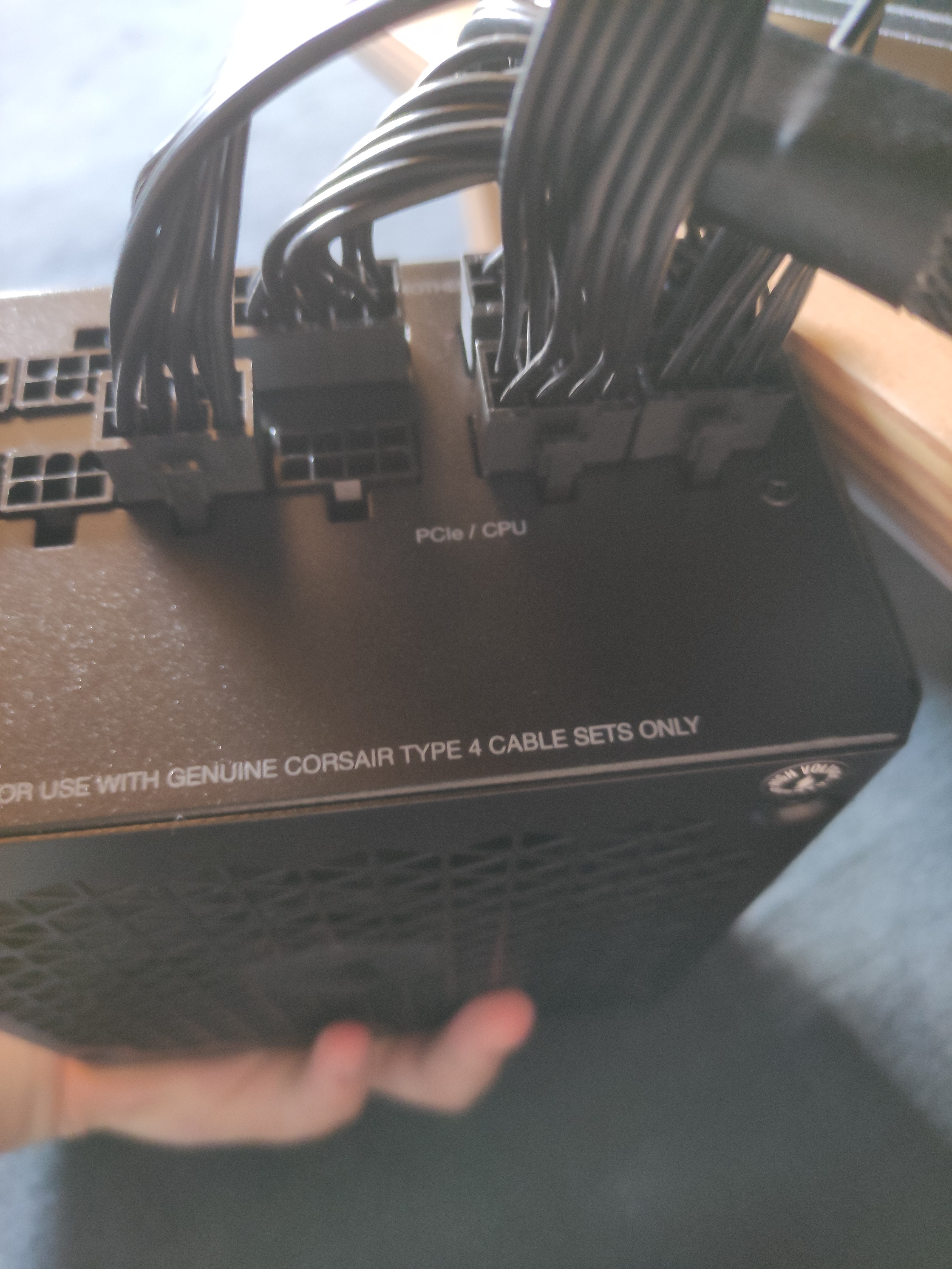

Scharfe Bilder aller neuralgischen Stellen können oft Wunder wirken! Zeige uns auch ein Bild, wie die Kabel im Netzteil eingesteckt sind!

Hast du hier z.B. am Netzteil für das 24 pol ATX Hauptmainboardkabel auch beide Stecker eingesteckt, also das 18 polige und das 10 polige?
Und das Kabel für die CPU- Zusatzstromversorgung ist am Netzteil und auf dem Mainboard eingesteckt?

Die Gehäuselüfter sind an Sys Fan 1 und 2 mit dem Fan Splitter angeschlossen. An dem Splitter liegt es nicht, da ich es auch schon ohne probiert habe.

Die Stecker am Netzteil sind schon richtig drin, mehrfach geprüft, kann aber morgen noch ein Bild nachliefern.

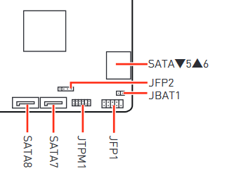

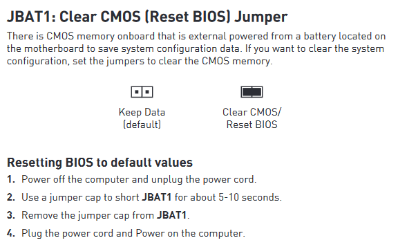

Um das BIOS auf Werkseinstellung zu setzen, mußt du den CMOS löschen (CMOS clear). Das machst du, indem du bei ausgeschaltetem und stromlosen Rechner die beiden Metallkontakte bei JBAT1 für ein paar Sekunden elektrisch brückst.
https://download.msi.com/archive/mnu_exe/mb/PROB660M-AWIFIDDR4_PROB660M-ADDR4100x150.pdf

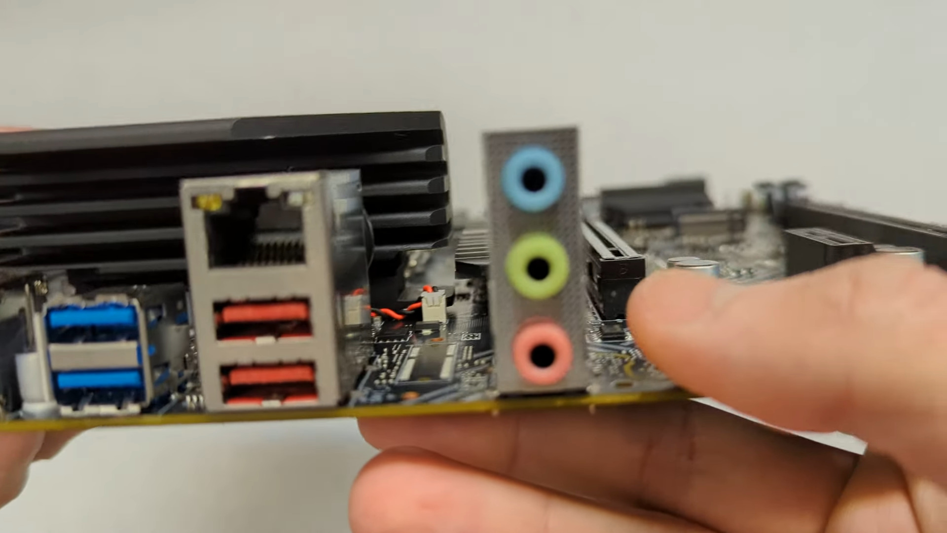

Die BIOS-Batterie scheint bei dem Board tatsächlich genau senkrecht angebracht HINTER dem LAN-Anschluss zu sein, unterhalb des Kühlkörpers der sich dort über die Spannungswandler erhebt, eine äußerst besch***** Stelle kann man nur sagen.

Das CMOS Clear habe ich ein paar mal ausprobiert, hat auch nichts geholfen.

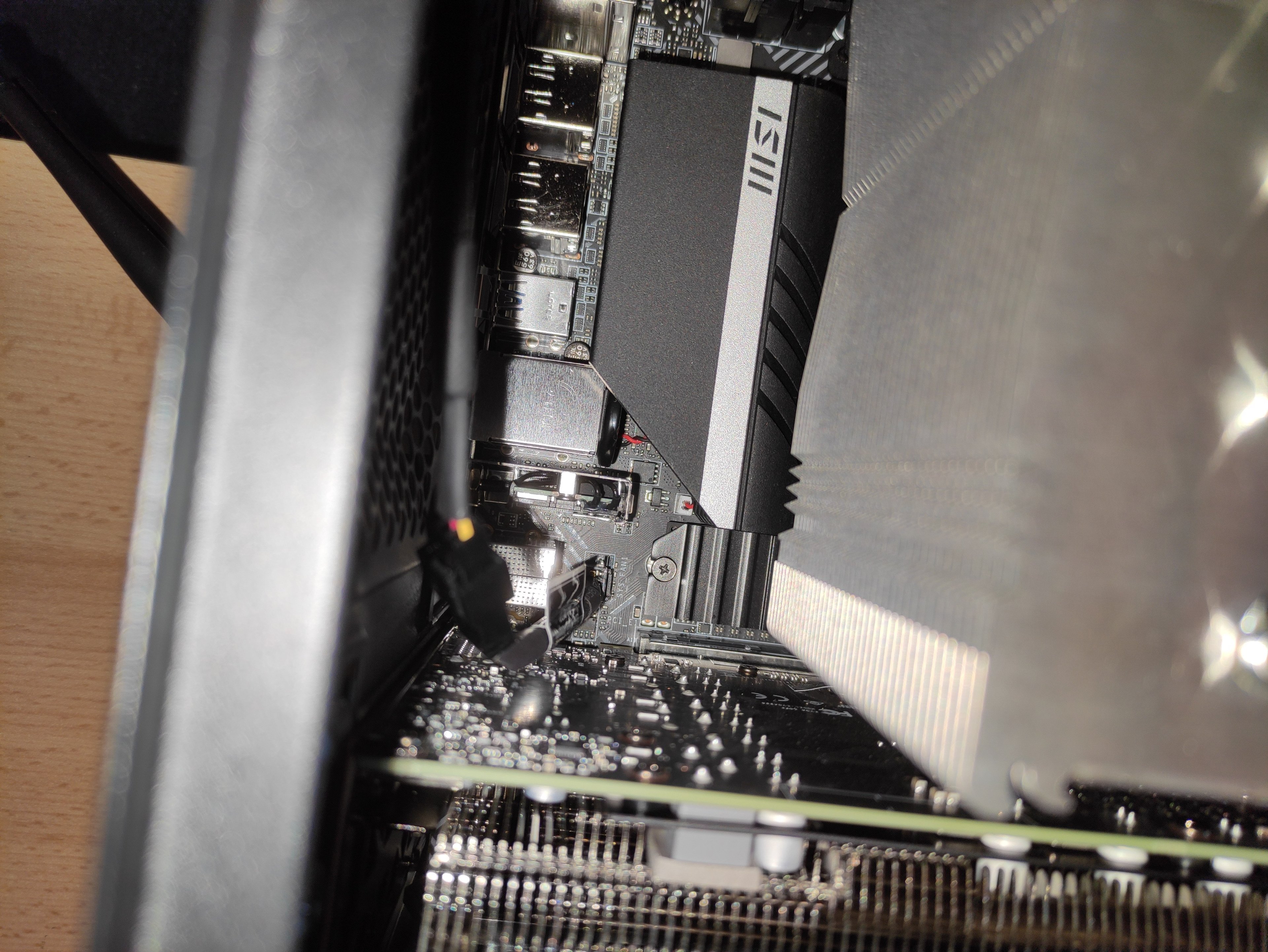

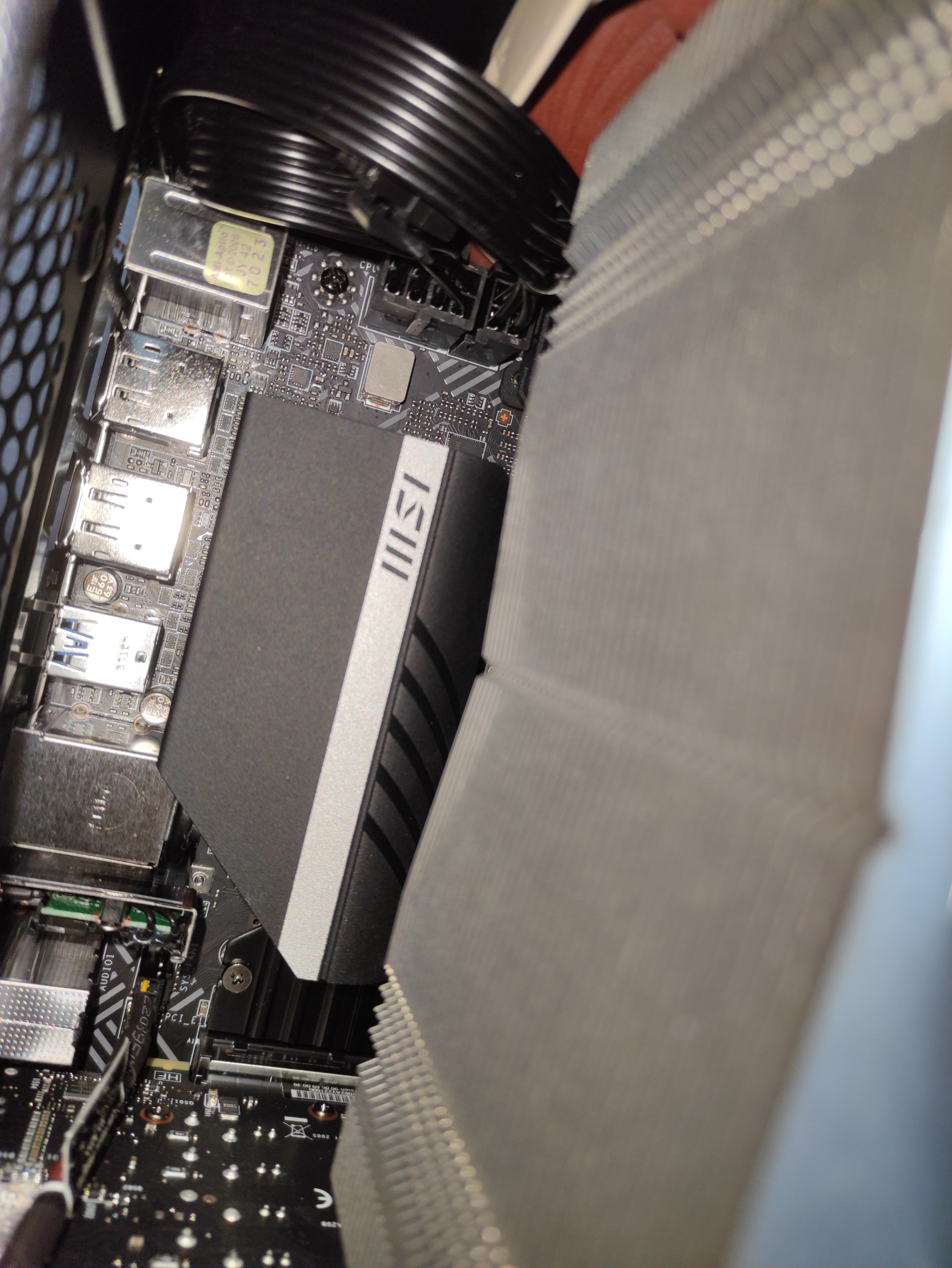

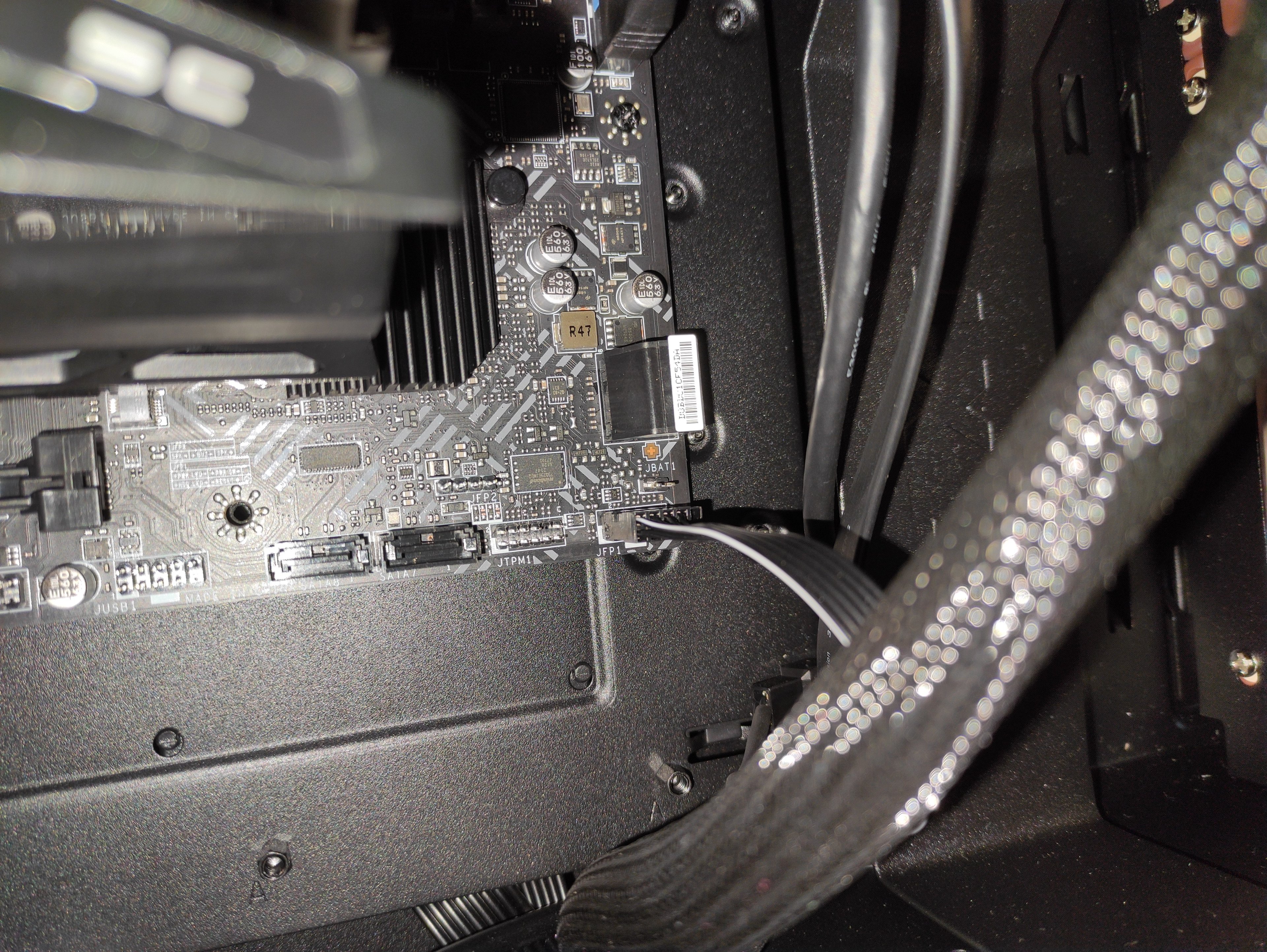

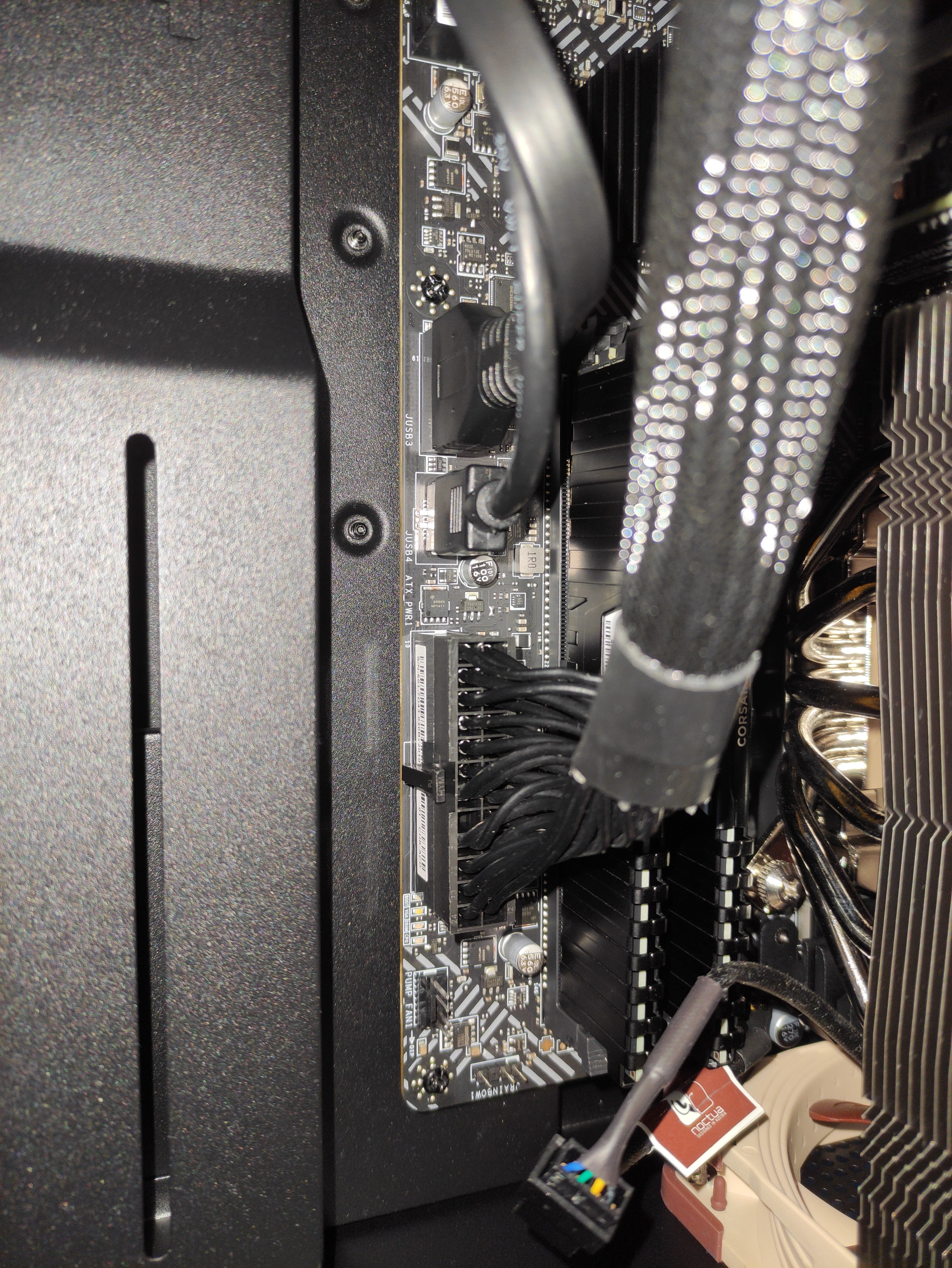

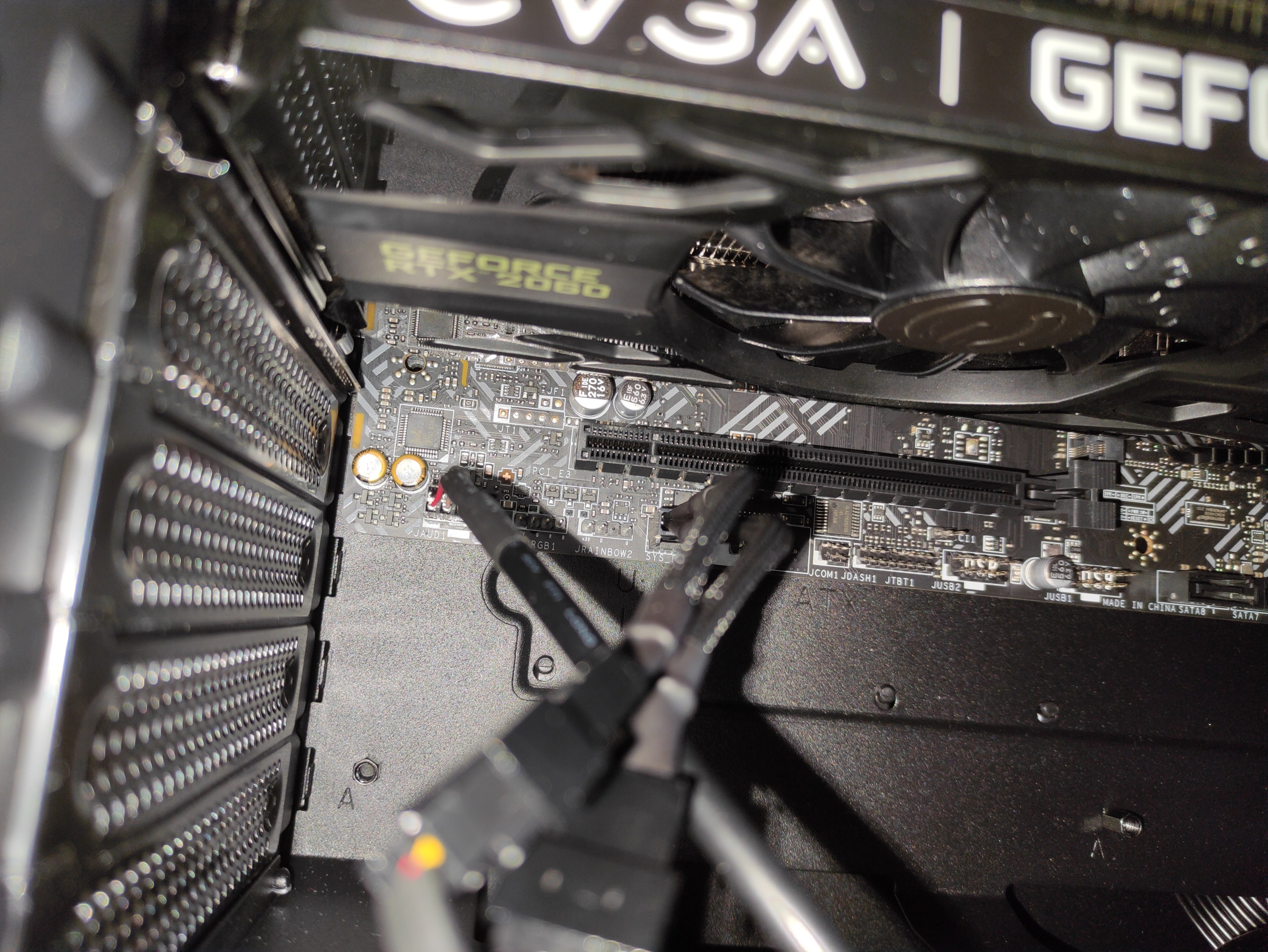

Hab jetzt Bilder von allen angeschlossenen Kabeln gemacht.

Mag sein, dass das Foto täuscht.
Du bist dir sicher, dass die Riegel vollständig eingerastet sind?
Sieht am unteren Ende, wo keine Arretierungshebel sind, irgendwie nach mehr Abstand des Riegels zum Slot aus.
Ähm, wie ist das Brett im Gehäuse verbaut? Bei Bild 427 und 457 sind gar nicht die Abstandshalter drin. Die befinden sich jeweils bei A. Das sieht nach einem satten kurzen aus.
