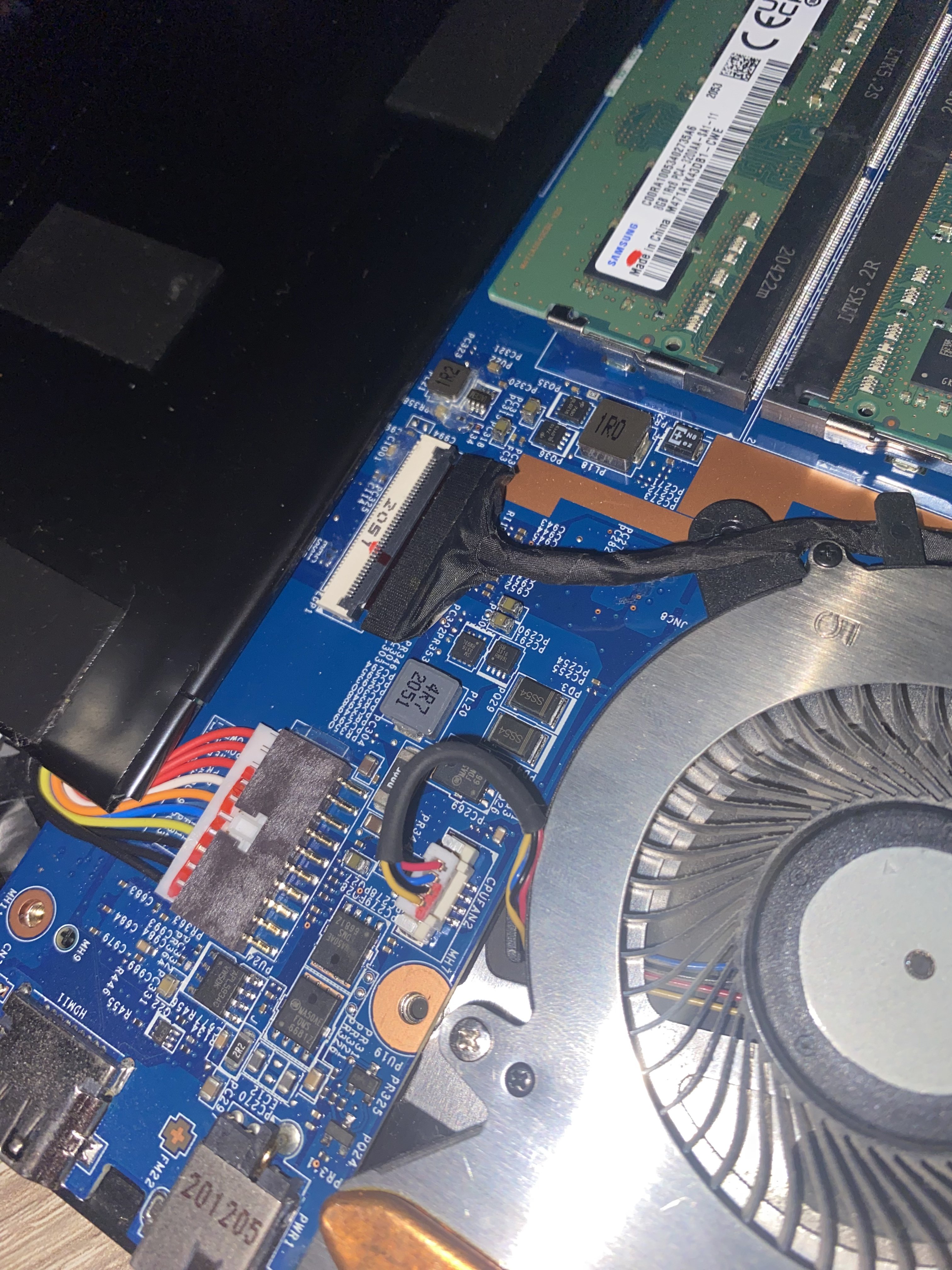

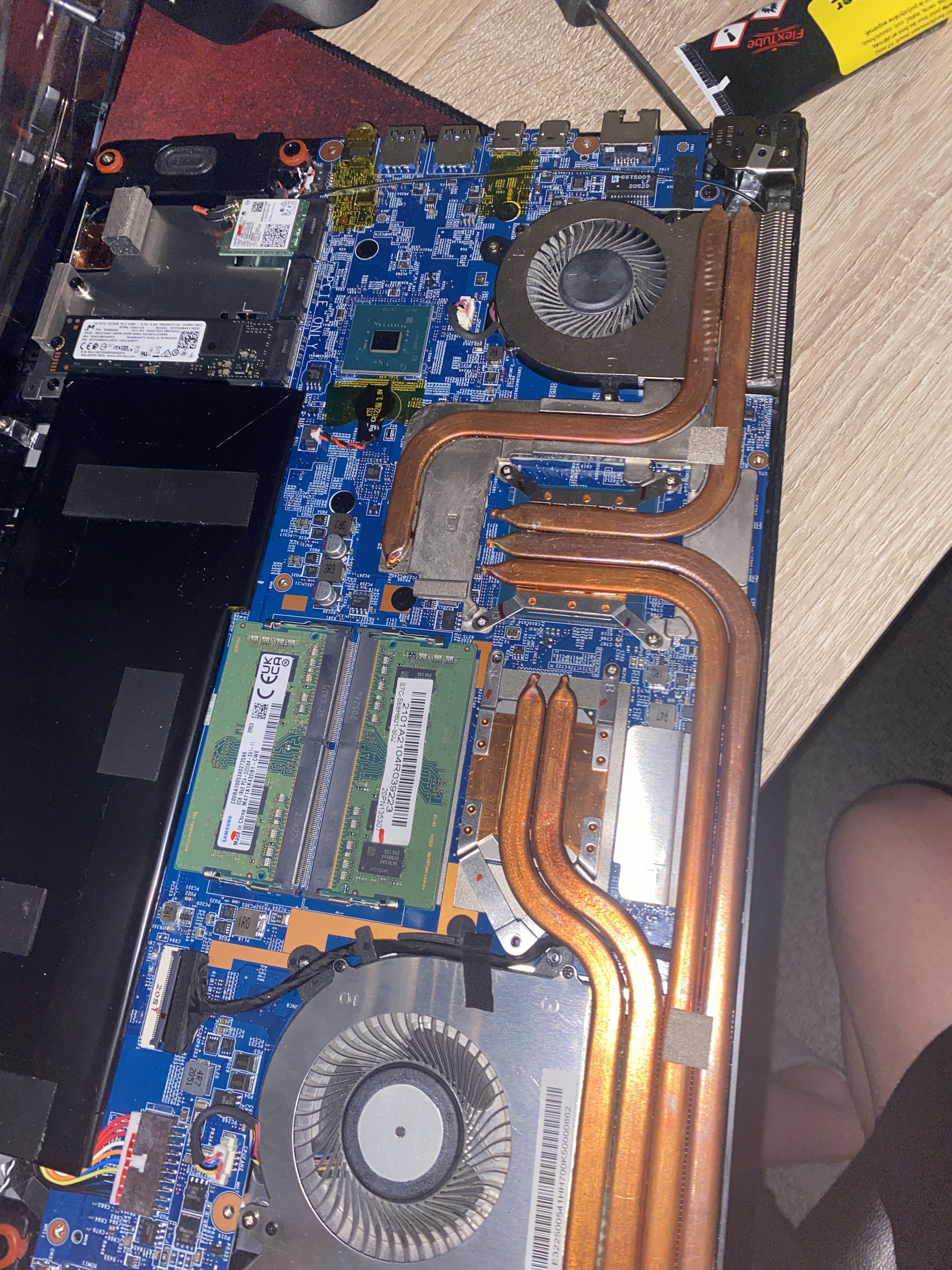

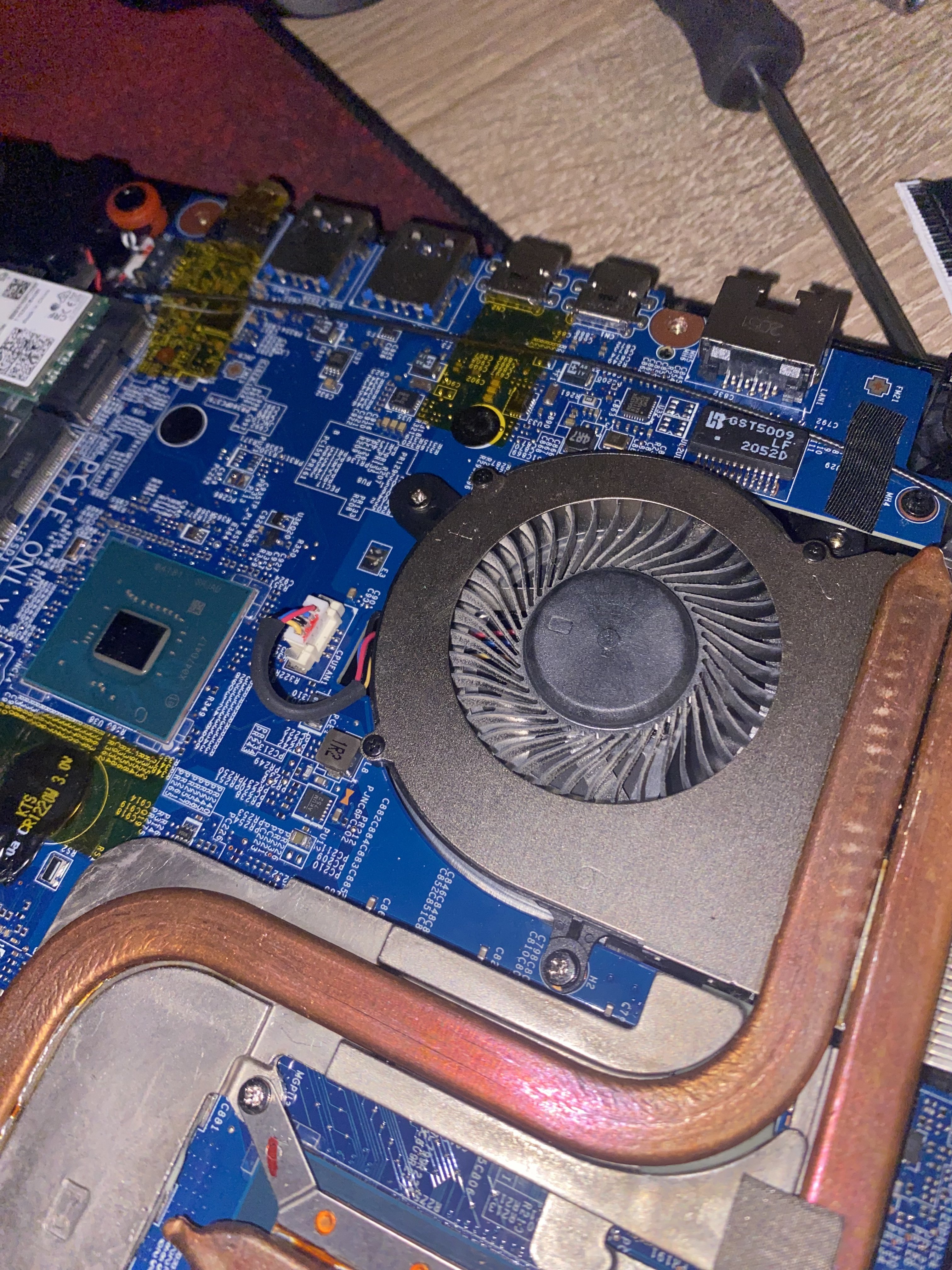

@IICARUS naja… hab das ding ja nochmal aufgeschraubt und es steckt auch wirklich alles dran. Befürchte dass es mir echt das mainboard zerlegt hat.
Ist schwer zu sagen.
Fehlen hier Schrauben?
Und wie sieht die Gegenseite hierzu am Deckel aus? Klebt da ein Pad dran? Kann mich aber nicht mehr erinnern, das letzte Mal, dass ich ein Laptop zerlegt habe, ist schon einige Jahre her. Aber dass der Chipsatz so ohne Kühler bzw. ohne Pad frei liegt, ist schon komisch. Aber warte, was noch andere User dazu sagen. Denn Laptops sind jetzt auch nicht mein Spezialgebiet.

die schrauben habe ich grade reingeschraubt, da ich das ganze tein ausgebaut hab. Hab das bild lediglich aufgenommen wo ich die noch ned alle rein gedreht hatte…
@IICARUS die gegenseite vom pad bzw. der Deckel liegt auch frei, schon beim ausbau ist mir das aufgefallen habe dem aber nicht sonderlich beachtung geschenkt..
Reaktionen: IICARUS
