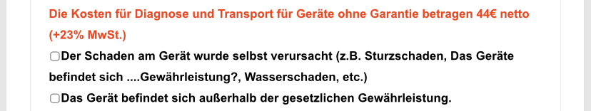

@iTzZent das gerät hat noch garantie, nur weiß ich nicht wie das ist ob diese erlischt, wenn ich die WLP selber wechsel und was beschädige.
@iTzZent
bzw. was sollte ich da jetzt ankreuzen…
Ob das Austauschen der WLP Garantieverlust bedeutet, ist schwer zu sagen.
Theoretisch nicht, weil es zu den tauschbaren Teilen wie RAM, Akku und SSD zählen sollte (Die darf man auf jeden Fall ohne Verlust der Garantie tauschen).
Ich würde ehrlich sein und schreiben, dass der Versuch unternommen wurde.
Einschicken musst Du das NB wahrscheinlich sowieso, die haben in der Regel Service-Firmen, die sowas erledigen.
