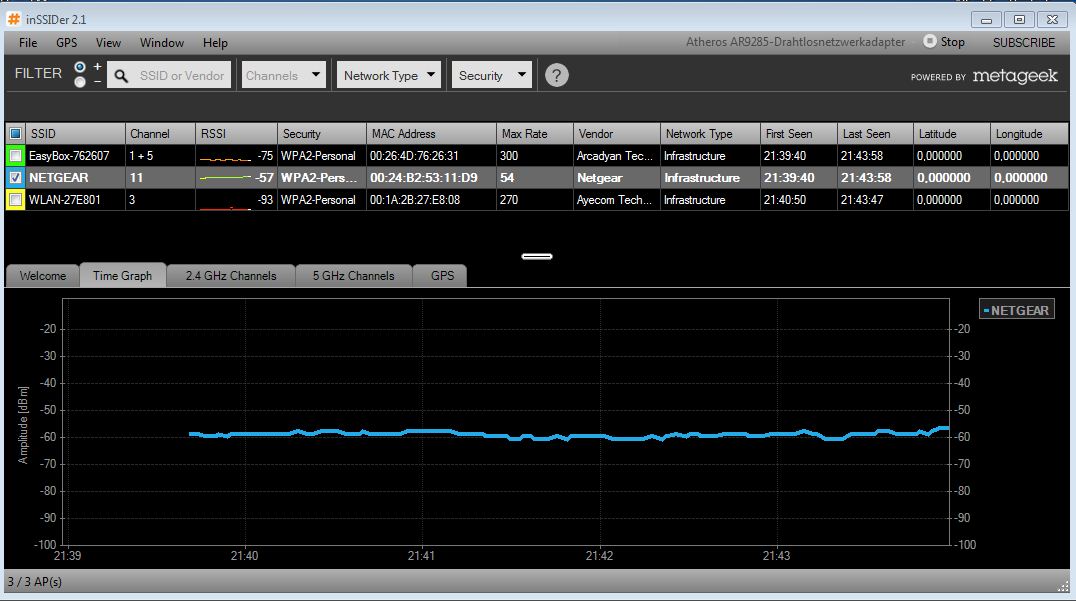

Habe mal das WLAN mit inssider getestet leider kann ich mit den DAten wenig anfangen:
vor einige Wochen ging noch alles ohne Probleme. DIe Bilder von der Netzwerkplatte konnte man ansehen, jetzt brauch ich für ein bild einige Minuten wenn es überhaupt geht.
DANKE

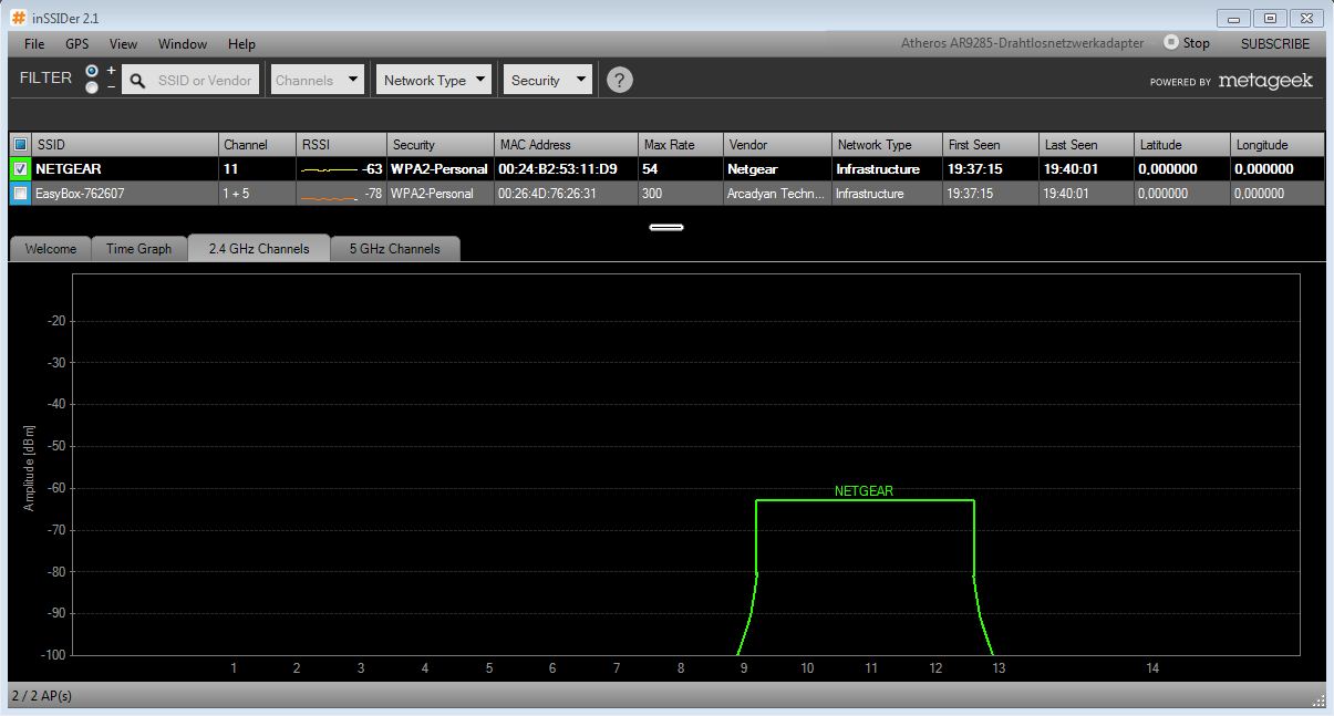

mach noch ein foto des 2.4ghz channels fenster.
Mach ich wenn ich zu Hause bin wird so ca. 16:00 sein.

so etwas später geworden aber hier das Bild der 2,4 ghz Fensters.
Hallo
ich hoffe das du das Fenster gemeint hast.
