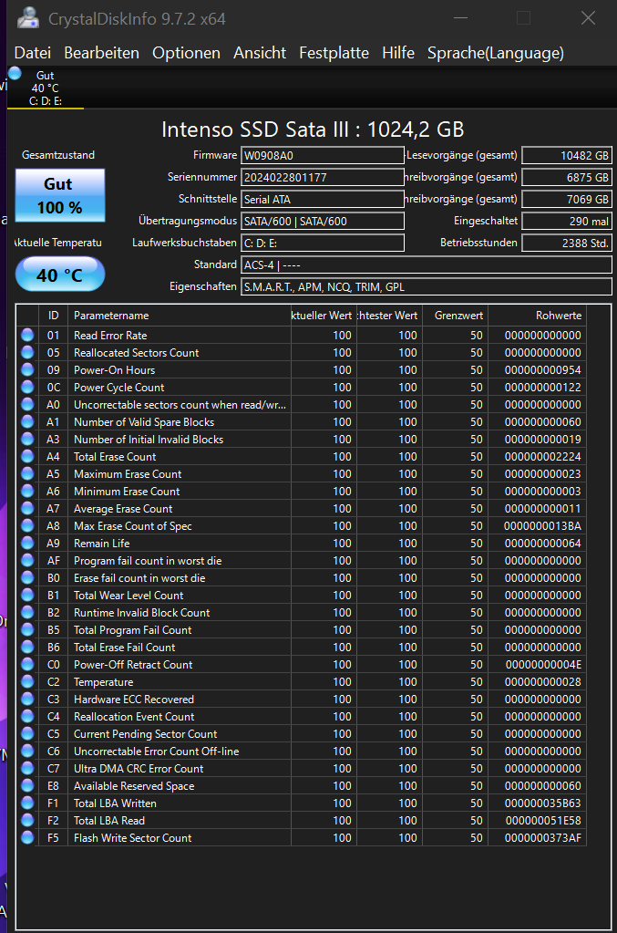

Wenn dein Laptop mal laufen sollte, überprüfe die Festplatte mal mit CrystalDiskInfo und zeige einen Screenshot hier.

Wahrscheinlicher ist jedoch die SSD einfach kacke. Intenso ist bekannt dafür. Verlangsamen, Stottern und Abstürze, trotz 100% Health in Crystal Disk Info ist keine Seltenheit bei Intenso SSDs/Sticks.
Reaktionen: PonJoe58
intenso ssd raus und gegen was vernünftiges ersetzen, wird das problem zu 99,9% lösen.

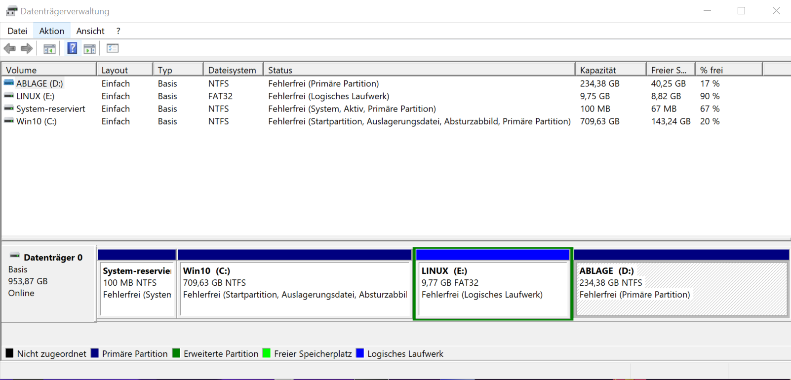

2) Und dann noch in 3 Partitionen aufgeteilt.
3) Bitte einen Screenshot der Datenträgerverwaltung.

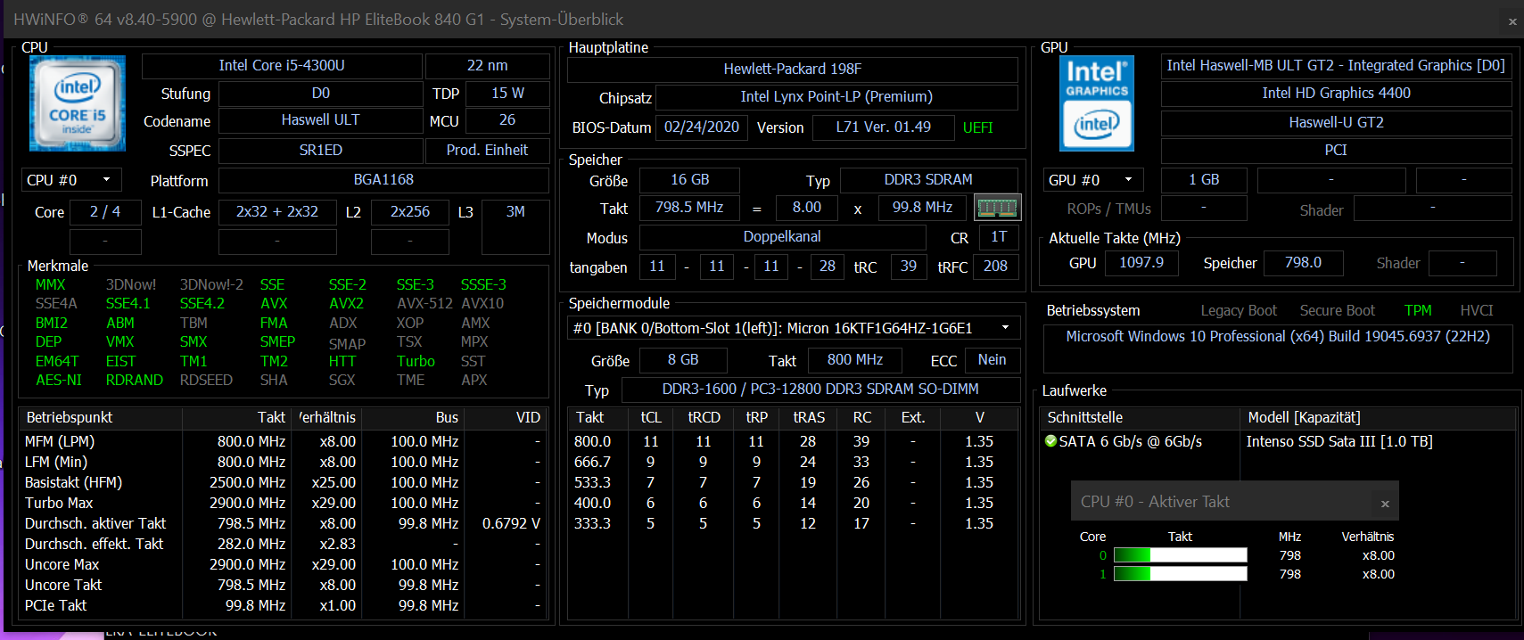

Hab Screenshots gemacht:
  • 2026-02-12 00_34_30-HWiNFO® 64 v8.40-5900 @ Hewlett-Packard HP EliteBook 840 G1 - System-Überb...png

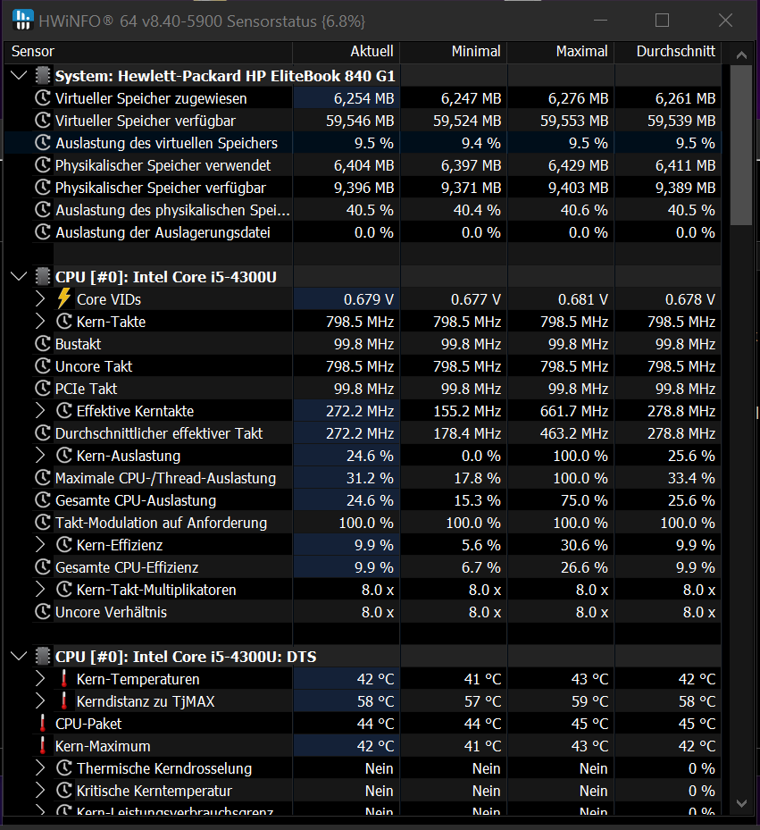

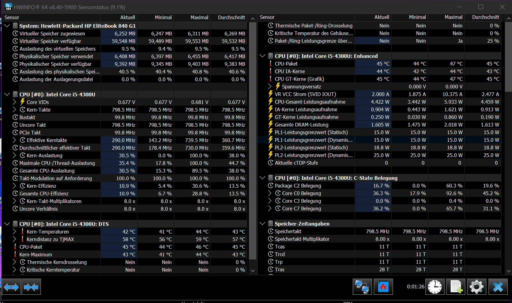

Wie lange lief HWiNFO bevor Du die Screenshots gemacht hast?
Warum zeigt es so viel (59 GiB) ungenutzten Virtuellen Speicher an? Hast Du an der Auslagerungsdatei rumgespielt?
Warum taktet die CPU nur auf 800 MHZ. Da müsste z.B. in der Spalte "Maximal" ca. 2.500 MHz geloggt sein.
Und wie kann dann bei "Pake-/Ring Leistungsgrenze überschritten" ein "Ja" stehen?
Stelle mal das Windows-Energieprofil auf Höchstleistung ob er dann höher taktet.

die Langsamkeit wird eher von den 800MHz der CPU kommen. Das kann passieren wenn das Netzteil eine Macke hat und nicht genug Saft liefert.
Schau auch mal in den Energieoptionen von Windows ob das Profil "ausbalanciert" oder vllt "Energiesparen" ausgewählt ist. Bei "Energiesparen" könnten die 800MHz passen.
Du bist ein Schatz! Gerade mal das Netzteil untersucht und es gibt zwei Kabelbrüche am Kabel. Wurde vom Vorbesitzer schon mit nem schwarzen Band umwickelt was sich aber schon ablöst.
Da sieht man wie das Kabel nur noch an sagenhaften 2 Litzen hängt und es blitzt auch.
Habs direkt abgemacht. Kiste läuft mit dem uralt Akku noch ne Stunde.
Versuche das Kabel nun zu reparieren. Vorher schaue ich aber im Keller ob ich da noch ein altes Netzteil mit 19V und mind. 4.74A liegen habe.
Danach werde ich nochmal in die von euch vorgeschlagenen Energieoptionen schauen. Jetzt erstmal Stromsparmodus an. Und trotz Sparmodi, jetzt wo der Laptop nun ohne Netzteil ist, fühlt er sich direkt wieder flott an
