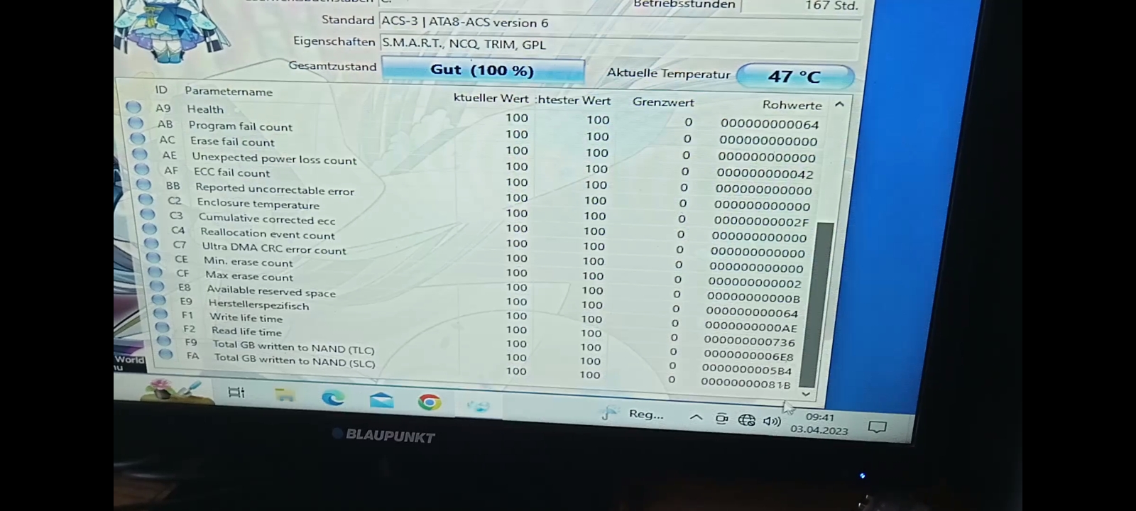

Die Disk ist fast neu und funktioniert in anderen Rechnern super crystal Diskmark hab ich auf dem Laptop als er noch ging am Wochenende erst ausgeführt dort ist mir auch nichts aufgefallen

Bei Crystal Disk mark zeigt alles 100 von 100
Das ist anscheinend nicht die richtige.
Diese hat den LW Buchstaben C. Das ist normalerweise die, in dem PC eingebaute SSD.
Deine, aus dem Laptop müsste einen anderen LW-Buchstaben haben. zb. D
Bei deinem Bild 1 sieht man keine LW Buchstaben, schätze mal, das Bild ist das gleiche wie 2.
Rot die eingebaute. Grün, die zu testende D.

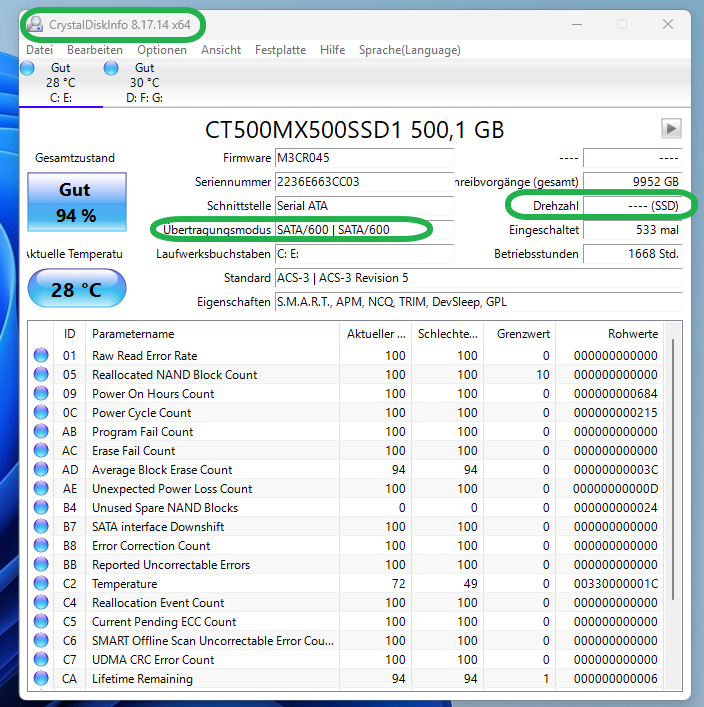

Du scheinst eine ältere CDI-Version zu haben. Aktuell wäre 8.17.14
Auch die Transfer Mode stimmt nicht. Bei einer SSD wäre das Sata 600 / Sata 600
Auch Rotation Rate fehlt. Bei einer SSD steht nur ---- (SSD).

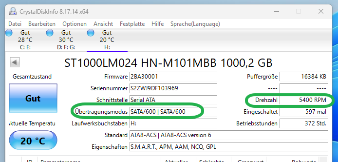

Auch bei meiner alten HDD ist es Sata 600

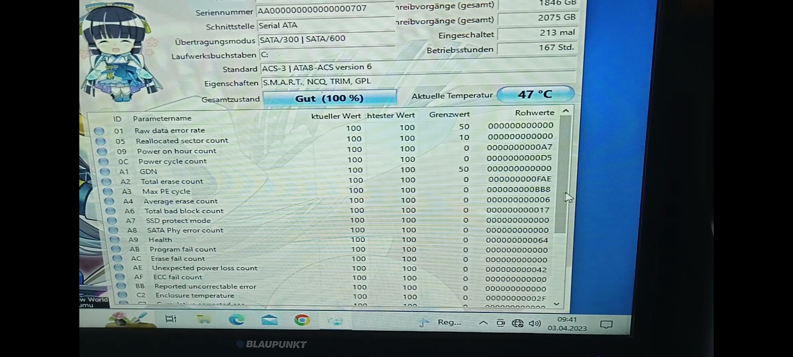

Hellstark_King schrieb:
Nein es ist die richtige ich hab von einem anderen PC die Platte raus und diese dafür rein
Wenn das jetzt in dem anderen PC, C: Windows ist, dann bootest du doch da von der SSD.
Wenn da keine Boot und Neustart Probleme auftreten, liegt es doch auch nicht an Windows oder an der SSD.
