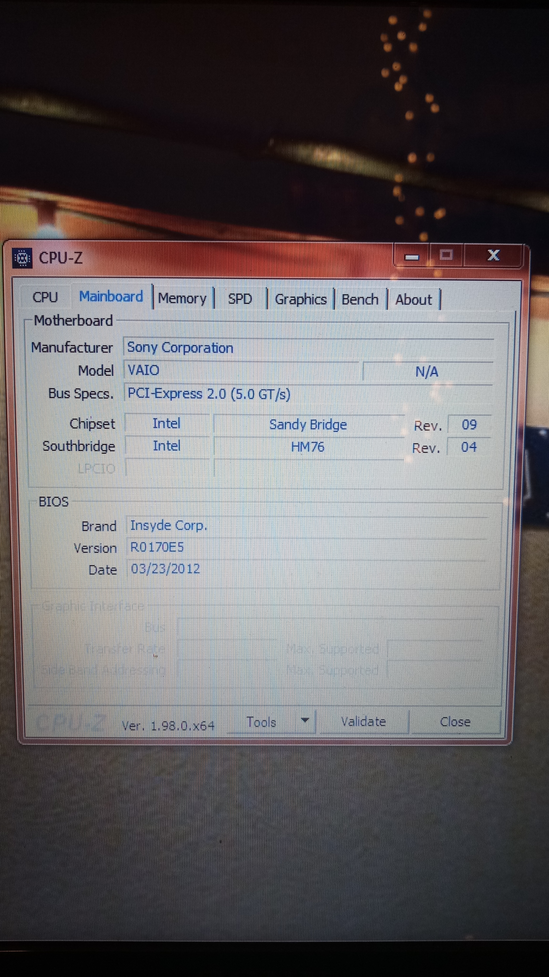

Evtl. wäre ein BIOS-Update hilfreich - dazu habe ich aber zu wenig Ahnung - dank mangelhafter Angaben seitens Sony weiß ich aber noch nicht mal genau, was für ein Mainboard ich habe. Habe versucht, das mit CPU-Z auszulesen - dort bekomme ich unter "Mainboard" lediglich "Sony Vaio" angezeigt. Auf dem Board selbst habe ich jetzt den Hinweis "Model HK5" entdeckt - weiß aber nicht ob es sich dabei um das Board-Modell handelt. Das BIOS ist von "Insyde" - deren Website finde ich allerdings auch nicht wirklich hilfreich.

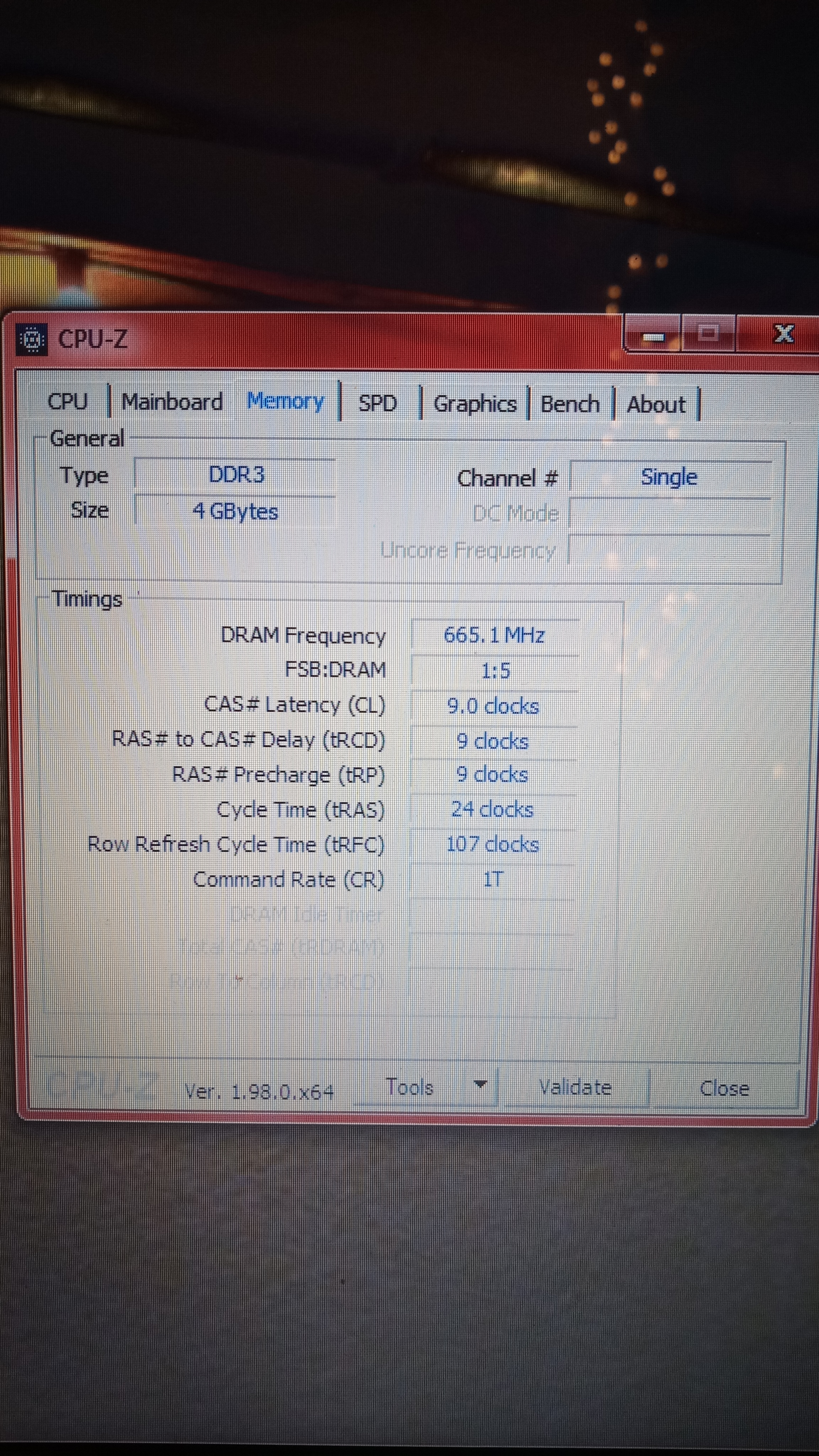

laut google suche unterstützt der wohl nur 2 x 4gb.
Damit wird es wohl mit einem 1 x 8gb schlecht aussehen.

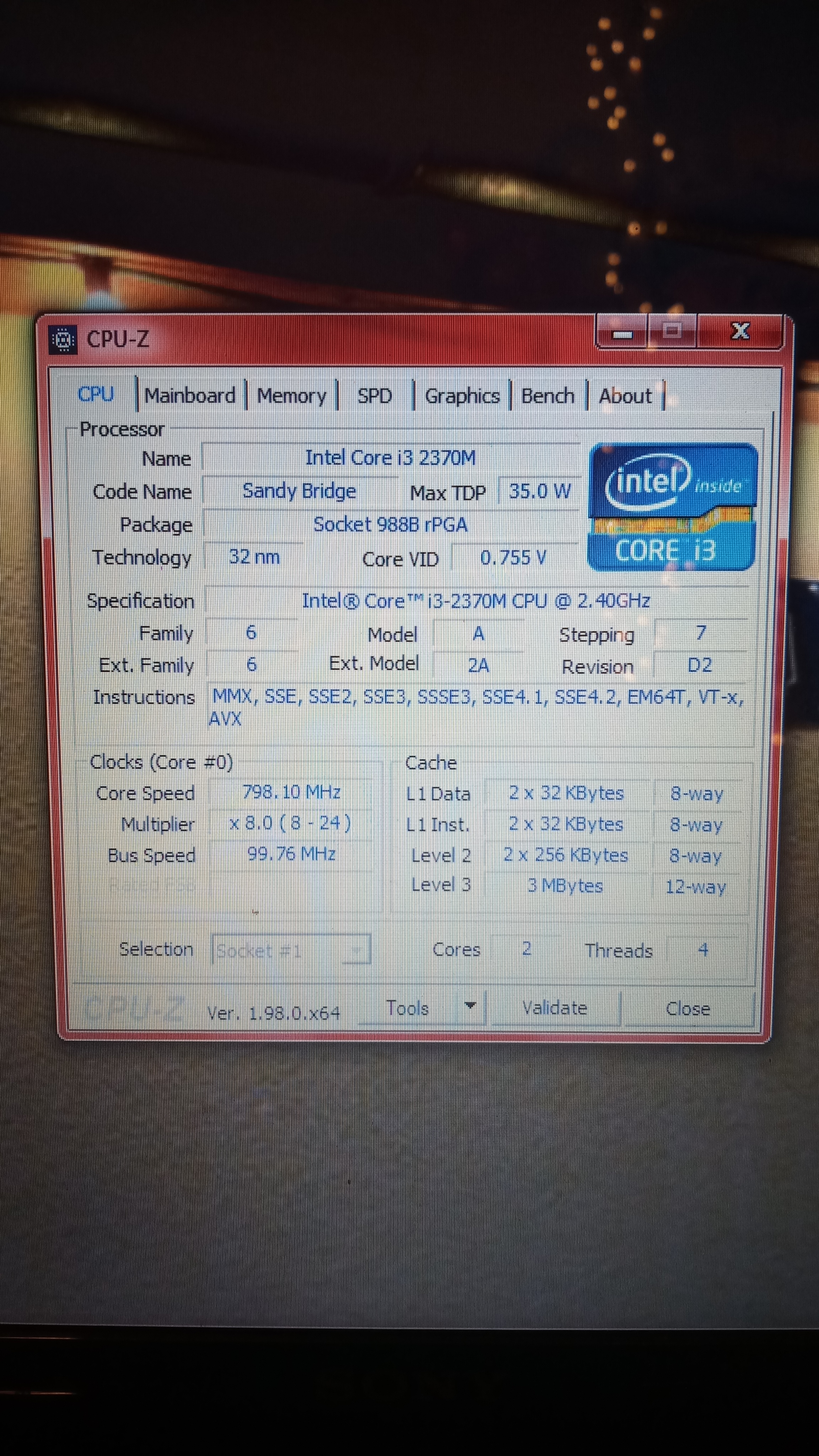

Laut CPU-Z Ist die CPU "i3 2370M"
Dort hatte ich glaube ich auch entnommen, dass 8gb RAM gehen müssten - wusste aber nicht, dass sich das auch auf 2 Steckplätze verteilen kann.
Soweit, so gut,bevor ich jetzt Geld in neuen, passenden RAM investiere muss ich den Laptop erst mal wieder zum Laufen bringen :D habe über einen Forum-User evtl ein BIOS-Update, das probiere ich nachher erst mal!
Update: Das Bios-Update hat astrein funktioniert - der Fehler besteht leider weiterhin... :-/
Ist es normal, dass ich im Bios keine Einstellungen den RAM betreffend vornehmen kann?
Und könnte ich etwas erreichen wenn ich auf den RAM zugreifen könnte - da es ja in irgendeiner Form daran liegen muss?
Dann sollte 8GB pro Slot gehen. Zumindest kann es der Speichercontroller.
