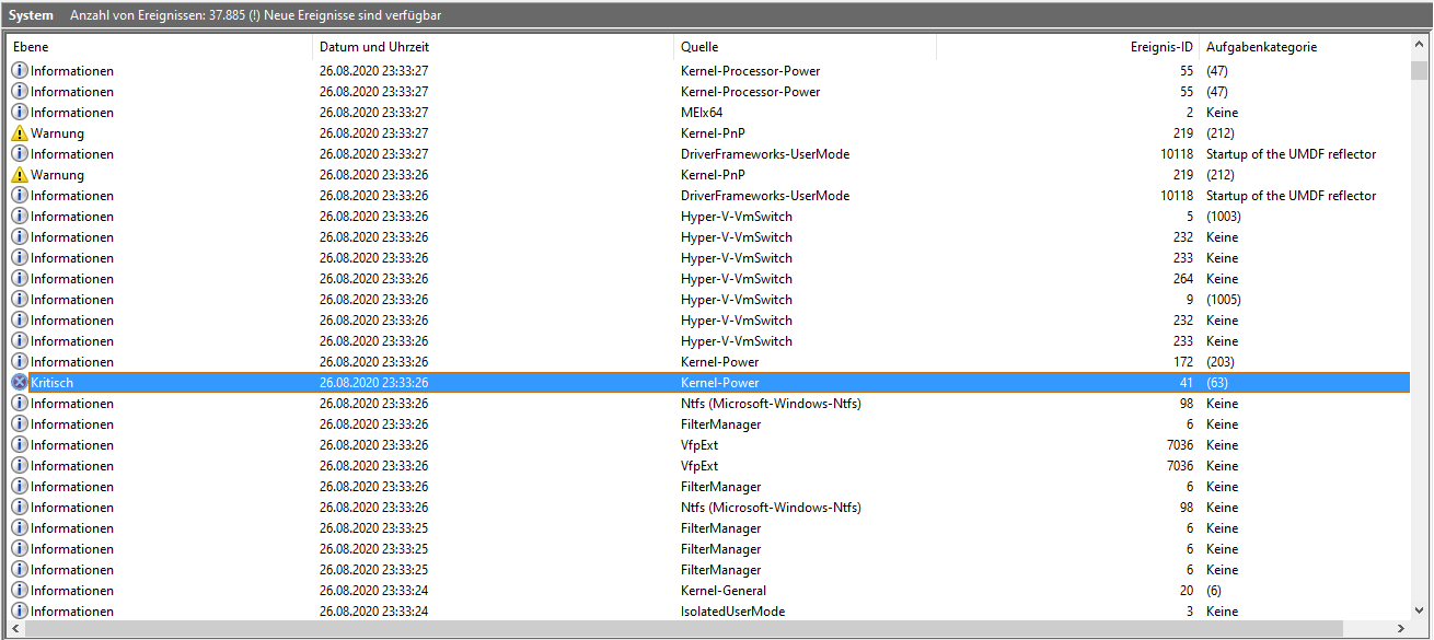

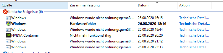

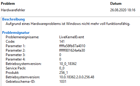

Danke für die vielen Antworten, ich habe den Hauptpost bearbeitet und die Komponenten angegeben. Der Zuverlässigkeitsverlauf zeigt 4 Abstürze, ich habe mich also gestern anscheinend verzählt. Der Ereignisverlauf zeigt, soweit ich das verstehe, auch nur, dass der Computer nicht richtig heruntergefahren wurde. Details zu dem im Zuverlässigkeitsverlauf angezeigten Hardwarefehler lade ich sicherheitshalber auch hoch.
BlueScreenView hat mir nichts angezeigt und sfc hat auch keine Fehler gefunden. Ich werde h00bi's Vorschlag auch noch ausprobieren, aber dann muss ich warten bis der Computer wieder abstürzt.
