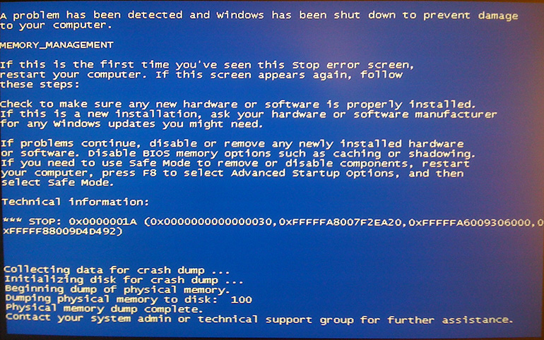

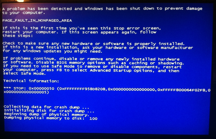

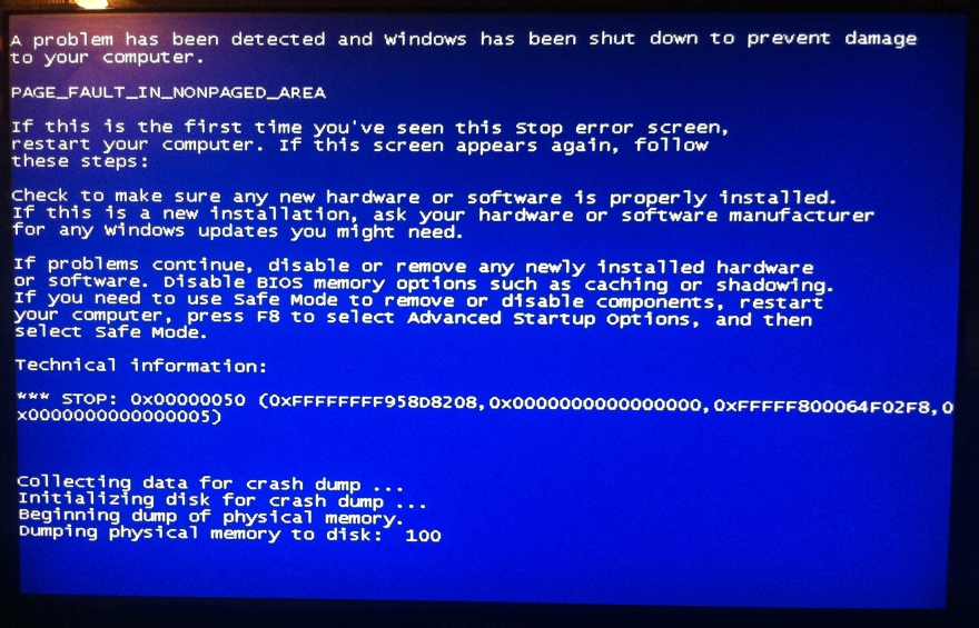

Beim 1. Starten beim Login Screen -> Bluescreen mit Fehlermeldung: PAGE FAULT IN NONPAGED AREA

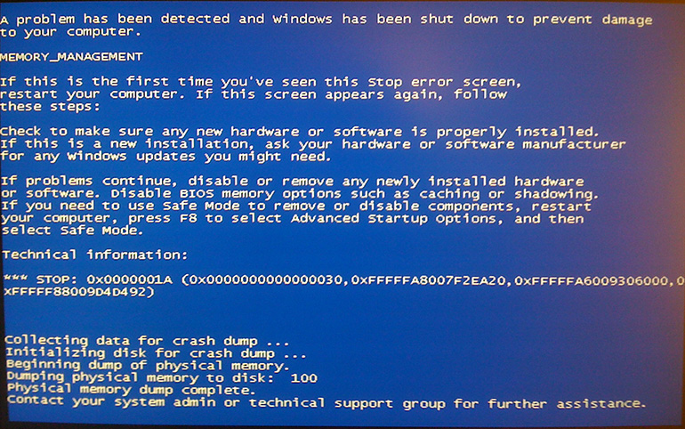

Dann neustart -> Fehler beim bootscreen: MEMORY_MANAGEMENT
Dann: Ging garnix mehr... schwarz, laptop geht ein aber gleich wieder aus und es kommt kein Bild.

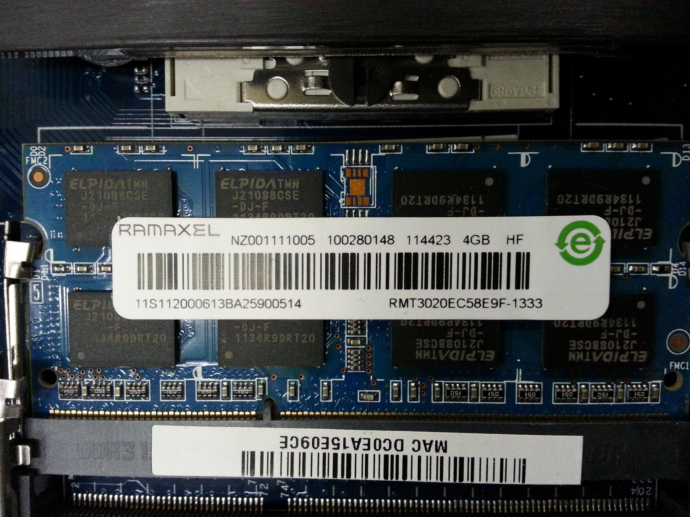

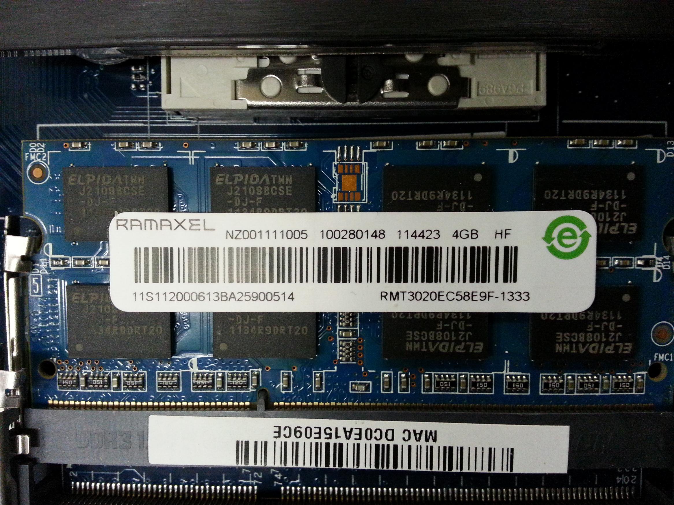

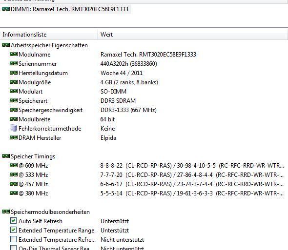

Dabei hab ich lt. Everest auch denselben RAM:

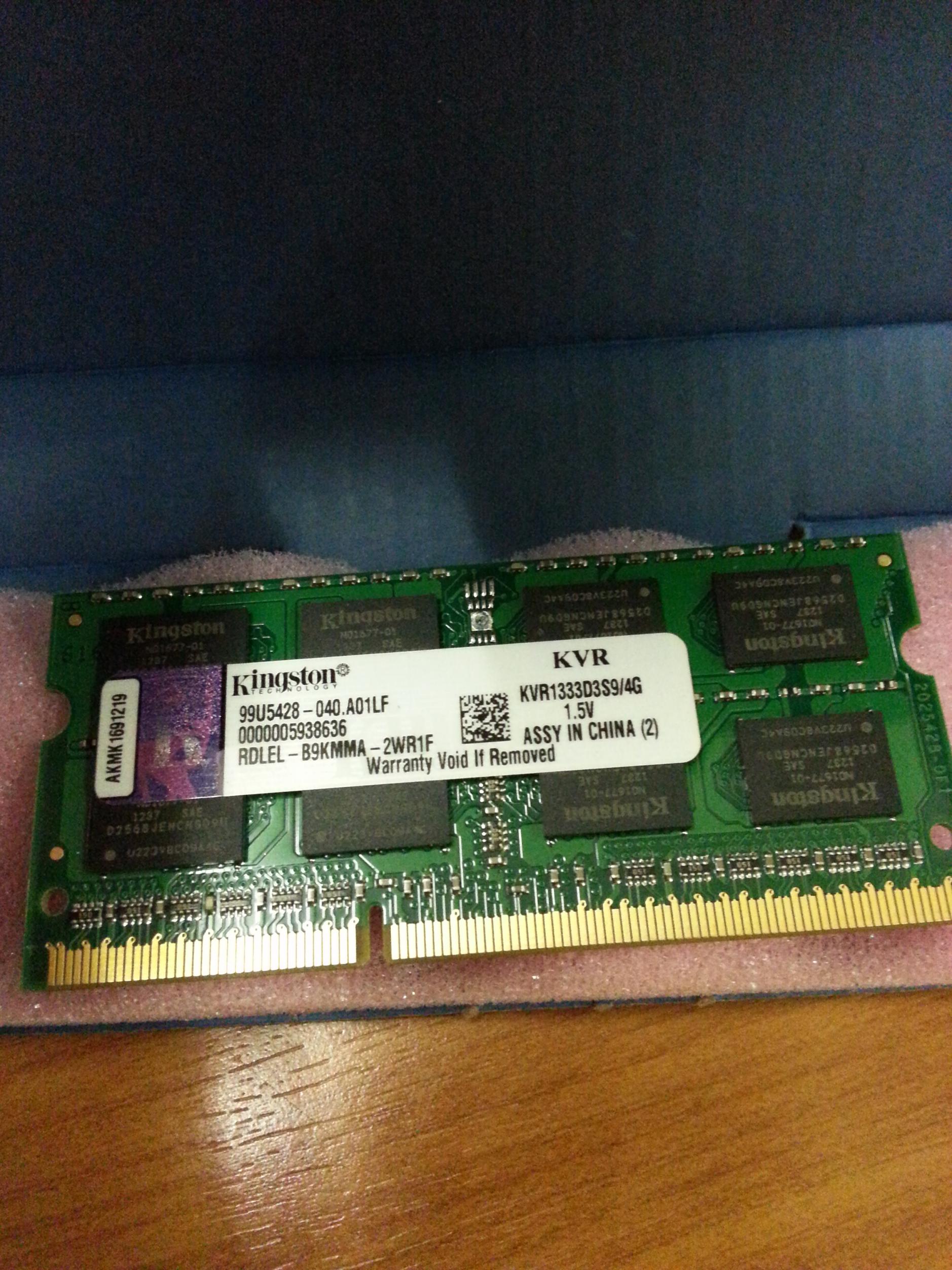

Und das ist der neue:
Was ist schief gelaufen?

Die Fehlermeldungen haben mich halt sehr irritiert. Zuerst die eine dann ne andere und dann kam garnix mehr.

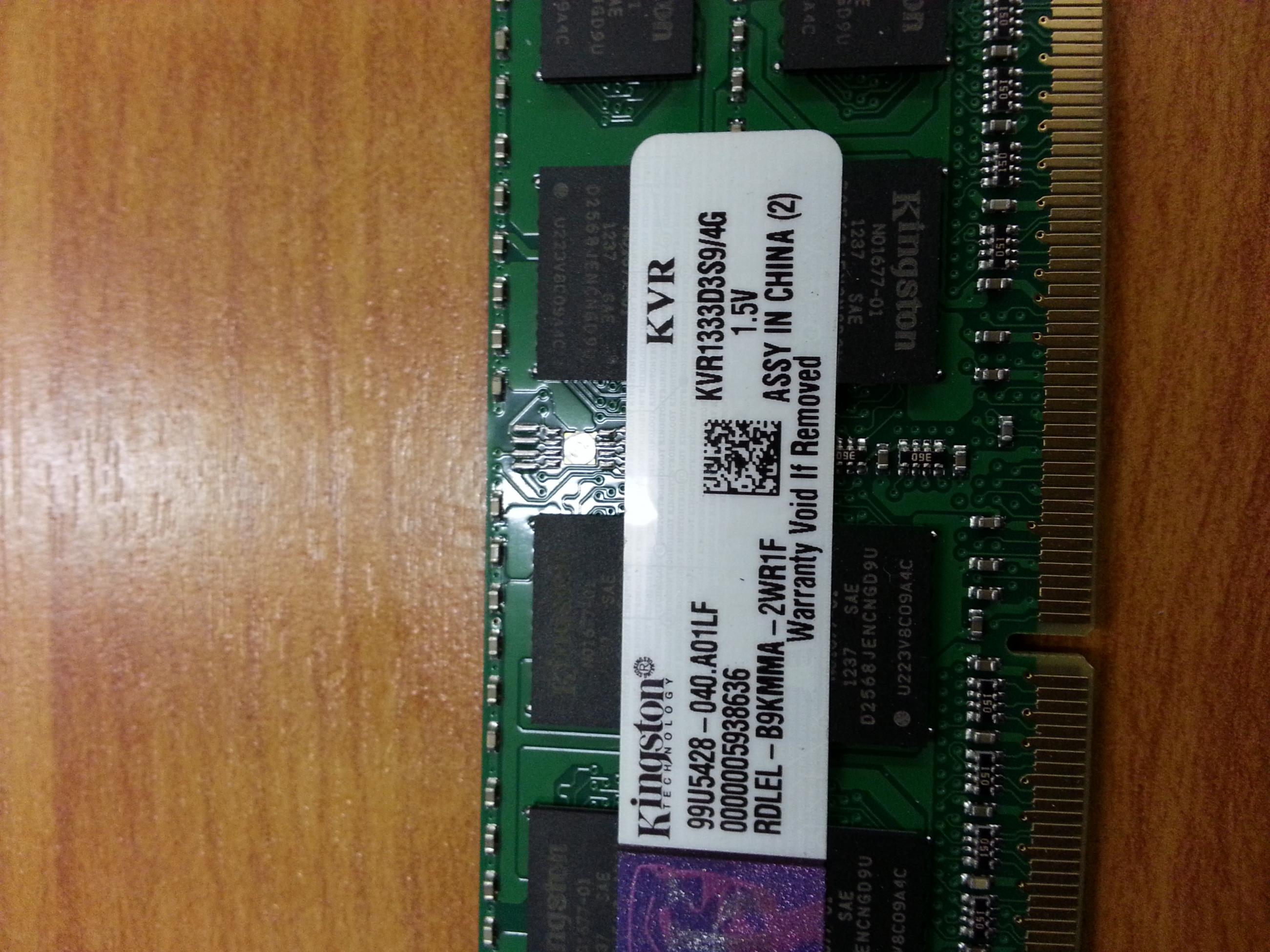

Schreib mal entweder genau alle Daten beider riegel oder Foto vom anderem Ram vermutung liegt mehr auf vertragen sich nicht oder aktualiesiere mal dein Bios und teste es dann nochmal.

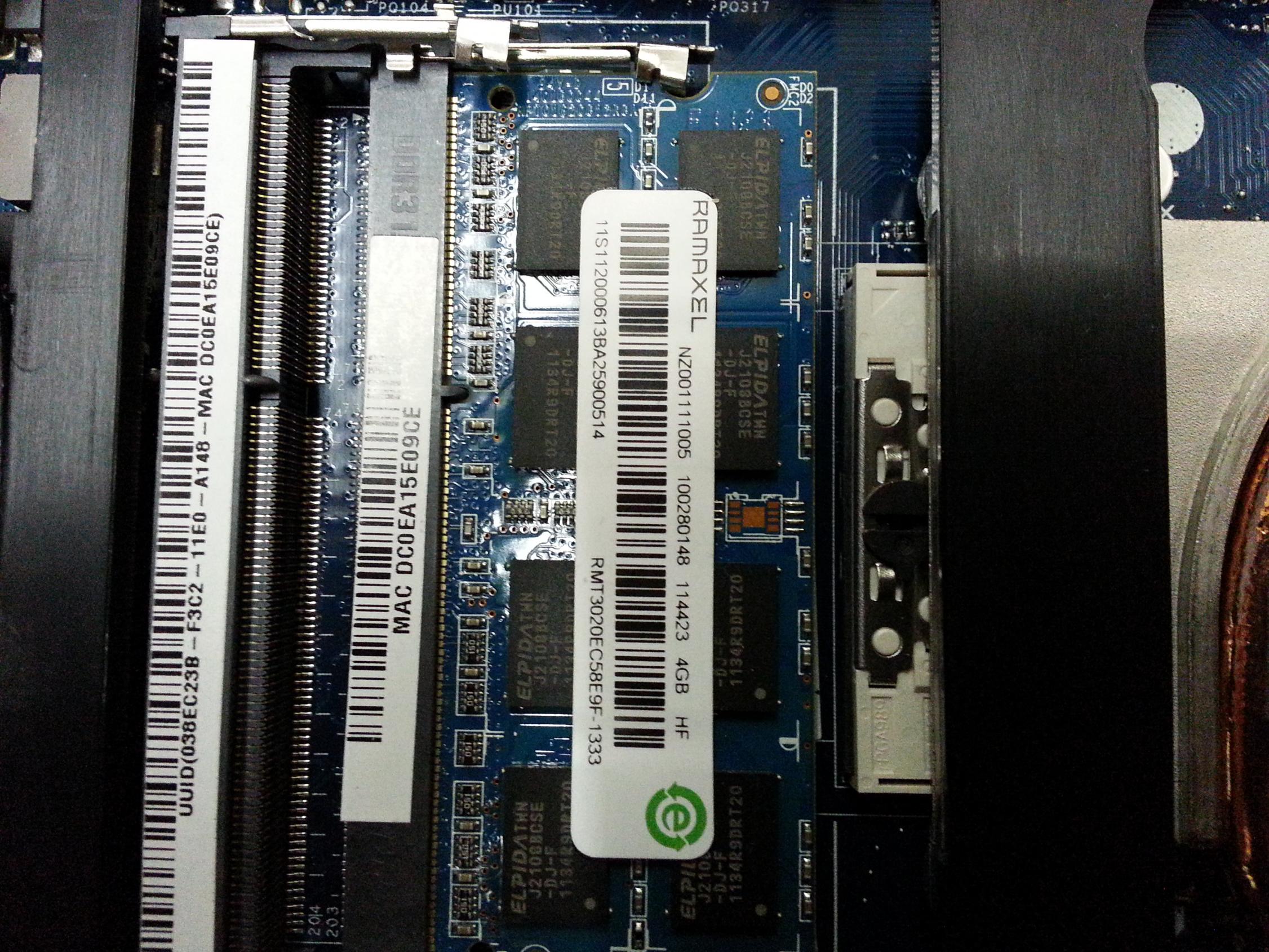

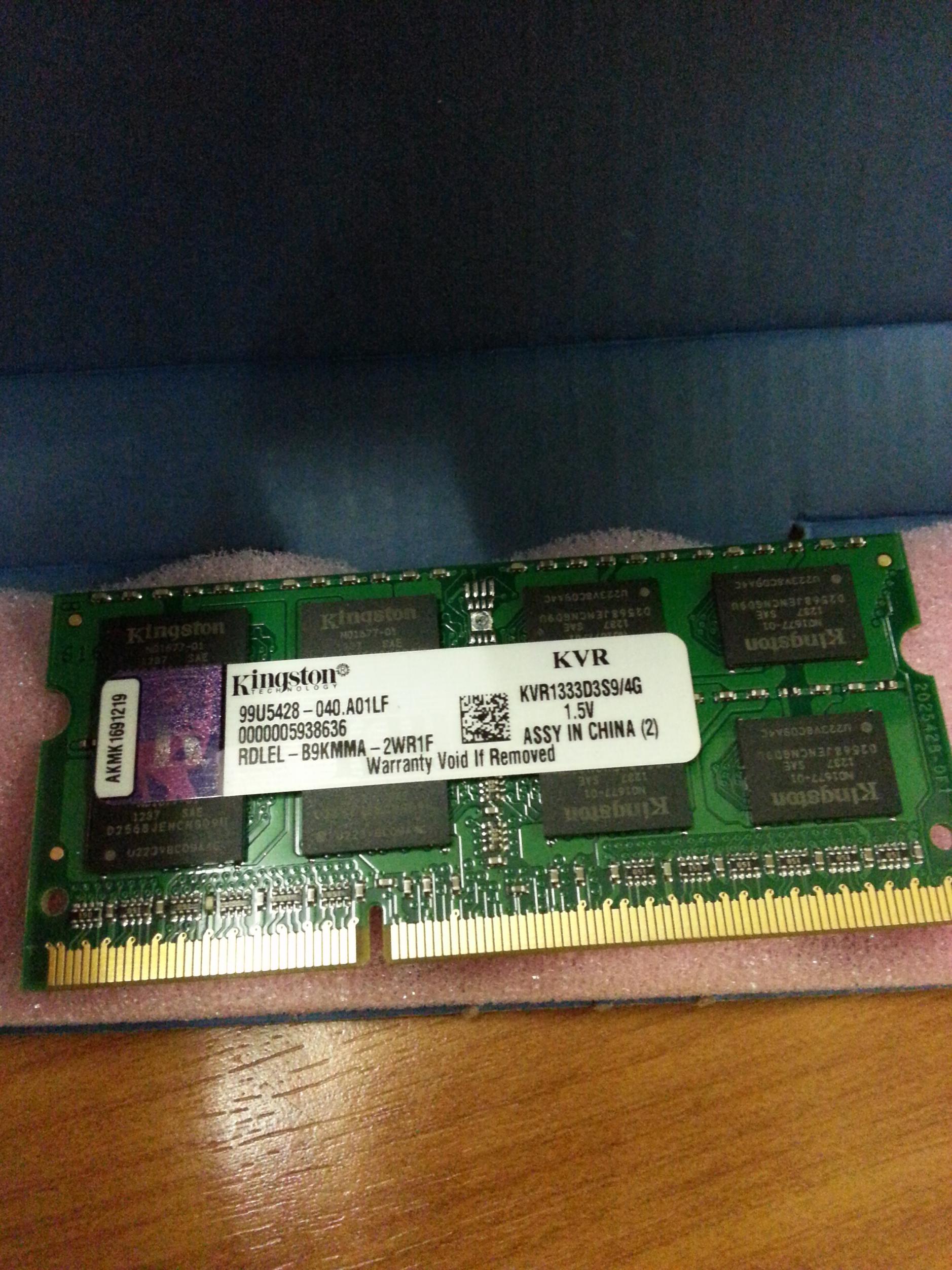

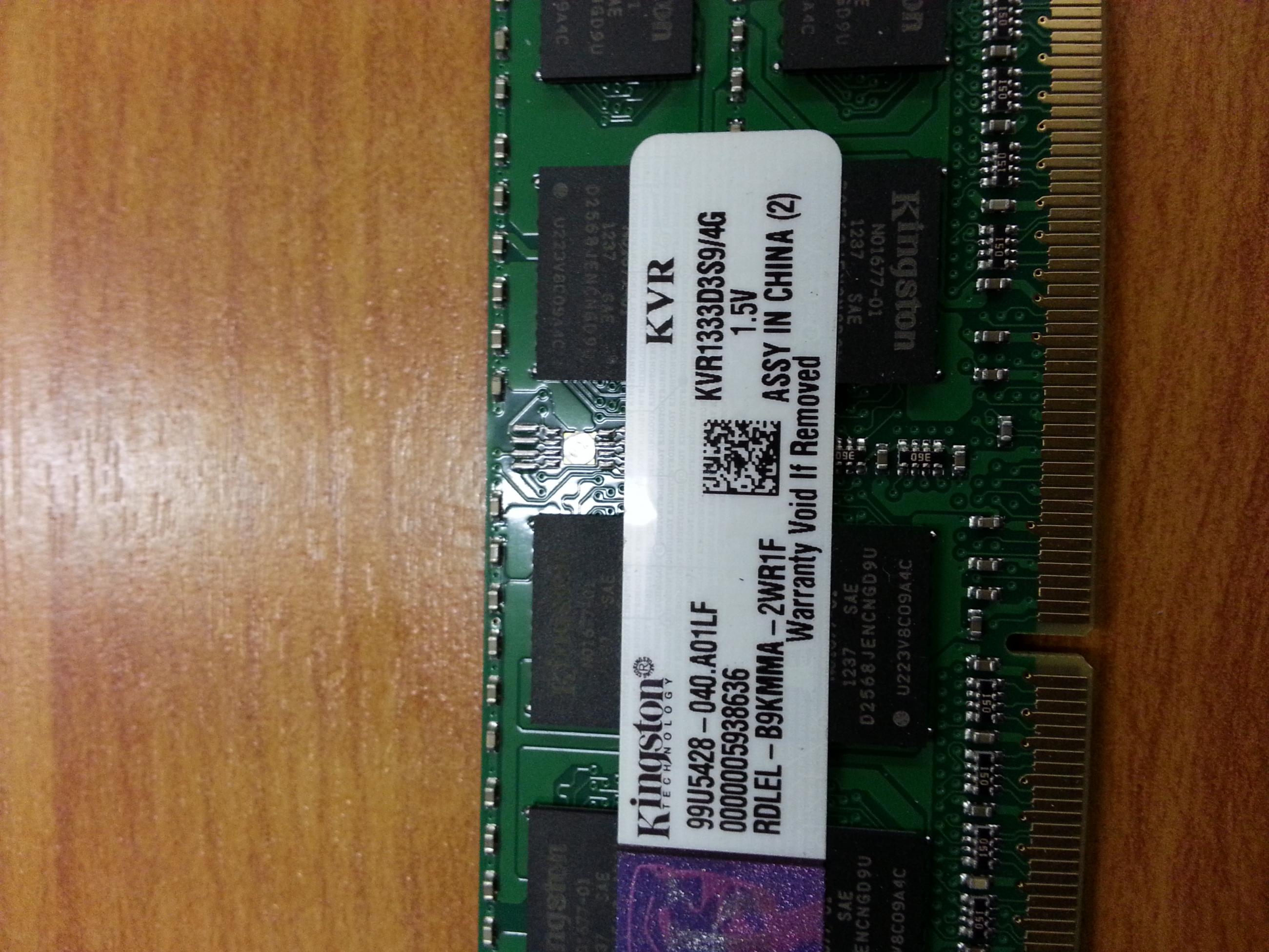

Und zwar das hier:
http://www.cyberport.at/lenovo-g580...ntium-usb-3-0-1C31-22V_1695.html#BVRRWidgetID
Und zu den RAMs nochmal:
RAM einzeln gibts auch. Ist der hier:
http://www.cyberport.at/4gb-kingston-valueram-ddr3-1333-cl9-9-9-9-24-so-dimm-2611-007_1669.html

Windows 7 bootet, ich geb meine daten ein und kaum dass er laden will:
BOING:
(natürlich ist das nur von google jetz und NICHT mein Code, aber der Text vom BSOD ist derselbe!)
Na gut, Laptop steht, manueller reset.
Laptop fährt wieder hoch wie gehabt. Bootscreen kommt: BOING:
wieder Bluescreen.
Diesmal:
(wieder n google bild!)
Ok denk ich mir, alle guten Dinge sind 3.
