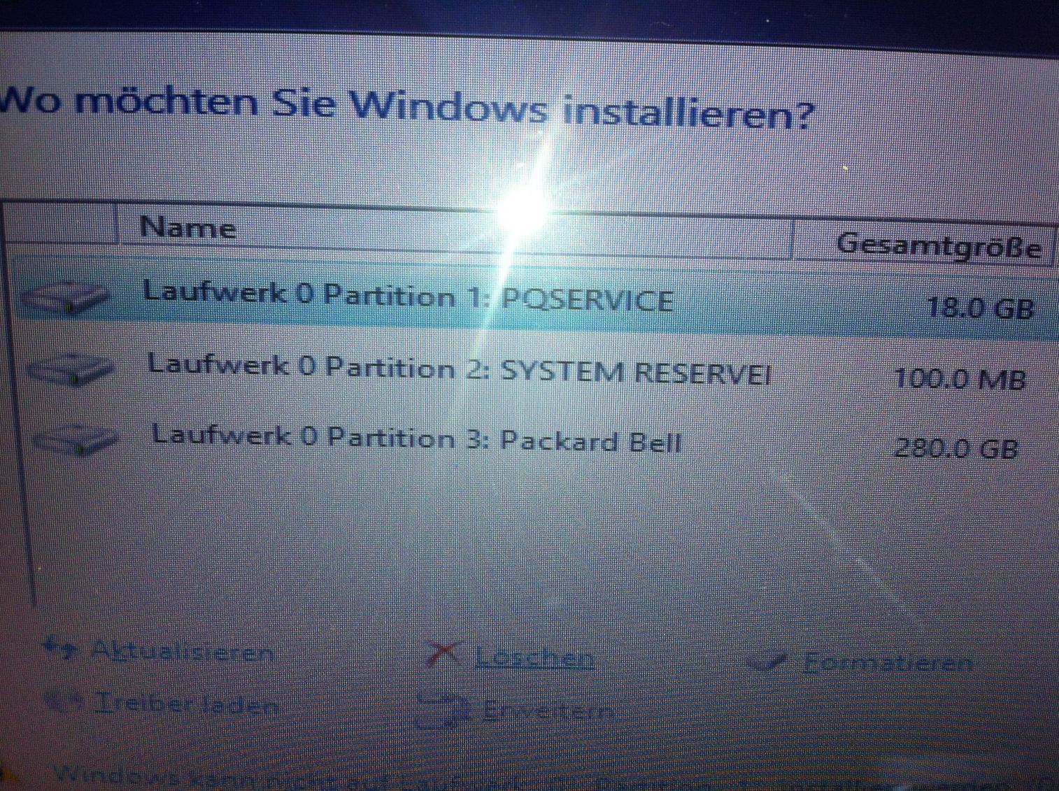

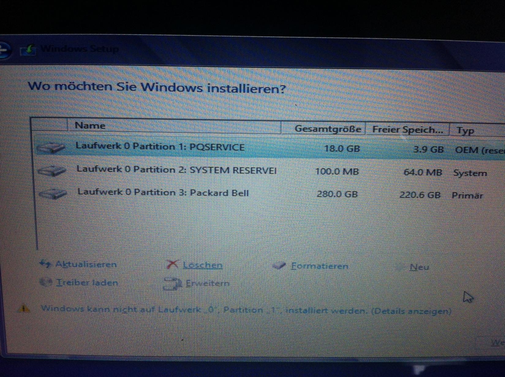

OK ich Krieg das schon hin hab ja des andere auch geschafft.....brauch nur jemd der mir sagt was in machen soll.....hab von knoppix jetzt eine live CD erstellt und damit den win 8 neu gestartet da ist jetzt ein Bildschirm aufgegangen .....wie kann ich hier Bilder einfügen dann mach ich davon nen foto
hat sich erledigt war Handy layout hab Netz umgestellt auf desktop
Anhang anzeigen 337250Anhang anzeigen 337251Anhang anzeigen 337250

ja ich hab danach alles auf den anderen lappi gezogen da der stick nur 4gb hat musste ich des ein paar mal hin und her machen.....welche Partitionen muss ich löschen da waren drei zur auswahl hab den mit 280 GB angeklickt und gestartet allerdings hab ich das nu schon dreimal gemacht und jedes mal hängt der sich auf oder gibt fehlermeldung

also, d.h. dann hast du wirklich wirklich alles gesichert ja, nicht dass du später doch noch was brauchst
du startest die DVD, dann wählst du "benutzerdefiniert-nur Windows installieren", danach kommt ne Fenster, wo du ein Laufwerk auswählen kannst , wenn du mehr als 1 siehst , noch nichts auswählen
du klickst auf eine Partition dann klickst unten auf Laufwerksoptionen , dann klickst auf löschen, das machst du mit den anderen 2 Partitionen auch, bis du am Ende nur noch 1 "nicht zugewiesrner Speicherplatz auf Laufwerk" siehst, das wählst du aus und kklickst weiter

achso, auf der 1. Partition scheint die Recovery-Partition von Windows 7 drauf zu sein, d.h. mit der Partition kannst irgendwann Windows 7 wiederherstellen. Wenn du irgendwann wieder Window 7 auf dein NB haben willst, dann lass diese Partition und löschst nur die 2 anderen

du denkst zu viel
nein nein, wenn du die beiden anderen löschst, danach hast du 1 "nicht zugewiesener Speicherplatz auf Laufwerk" , das wählst du aus, dann klickst weiter, Windows erstellt automatisch neue Partition für die Installationen
