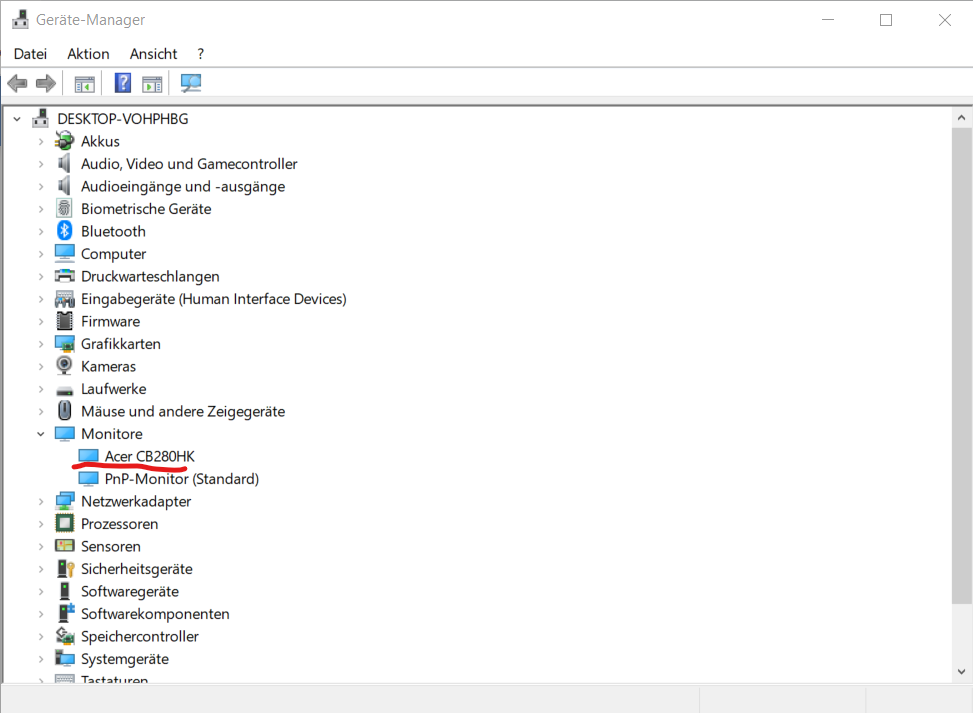

mein Dell, Windows 10 Laptop will nicht an ein angeschlossenes acer Display Duplizieren.
Schließe ich das HDMI Kabel an, erkennt es der Laptop(es kommt ein Sound) und das Display einen Eingang (bleibt trotzdem schwarz).
Wenn ich dann aber Duplizieren will (was der Laptop auch macht bzw. versucht, erkennbar am refreshen des Laptopbildschirms) passiert beim angeschlossenen Display gar nicht, der bleibt schwarz.
Unter den Geräte-Einstellungen habe ich auch bereits Manuell den, extern runtergeladen, Driver installiert.
Jedes mal wenn ich das Hdmi Kabel anschließe erkennt das das Display und unter der Geräte-Liste wird auch der Entsprechende Monitor angezeigt.
Mit einem DVI Kabel funktioniert das Duplizieren/Übertragen problemlos, erfüllt aber nicht seinen Zweck, da der Monitor/Display eine 4k Auflösung hat.
Danke im Voraus!

Ist der Monitor einfach fest auf DVI eingestellt? Gibt dann sicherlich einen Knopf oder einen Menüpunkt um ihn auf DP oder Autoerkennung umzuschalten.

Daran habe ich tatsächlich nicht gedacht, ich kann aber leider nicht ins Menü, da die Knöpfe des Monitors nicht richtig zu funktionieren scheinen. (Das Logo usw. kann man btw sehen).
Ich konnte einmal das Menü ganz kurz sehen.
Klingt nach einem HDMI Kabel (oder HDMI Ausgang), das keine 4K schafft - geh in die Anzeigeoptionen von Windows und stell den Monitor mal testweise auf FHD und 60Hz, wenn er das schafft, dann brauchst du ein neues HDMI Kabel für 4K.

@john.smiles Danke für den Tipp.
Habe ich gemacht hat sich aber nichts geändert. Monitor war bei 1920x1080 bei 30 Hz.
Das Kabel ist ein High Speed HDMI, sollte also 4K bei 30 Hz schaffen.
Das mit dem HDMI Ausgang könnte stimmen, obwohl ja nicht mal eine FHD Auflösung klappt.
Mein Laptop hat eine Nvidia Grafikkarte, kann ich den Ausgang über die Grafikkarte "leiten"?
