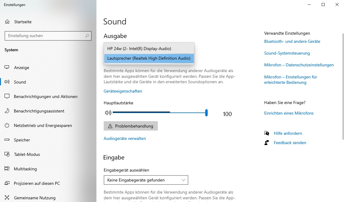

Ich musste in der Tat zu den Soundeinstellungen gehen, dort sieht es (bei HDMI-zu-HDMI-Kabel) so aus:
Klickt man dort auf "HP", in der Tat wieder mal tote Hose, geht man aber auf "Lautsprecher", dröhnt es wieder gewaltig aus der Kiste bzw. den Boxen, yeah! :)
