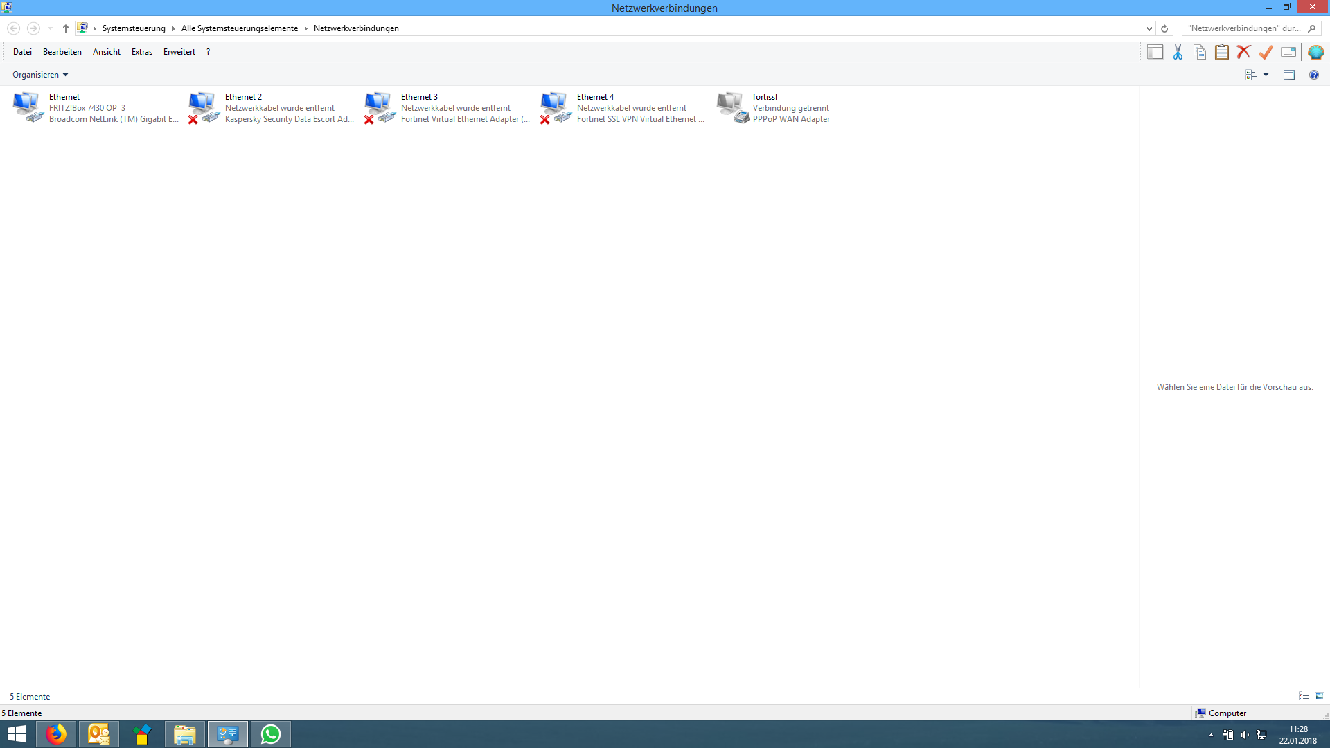

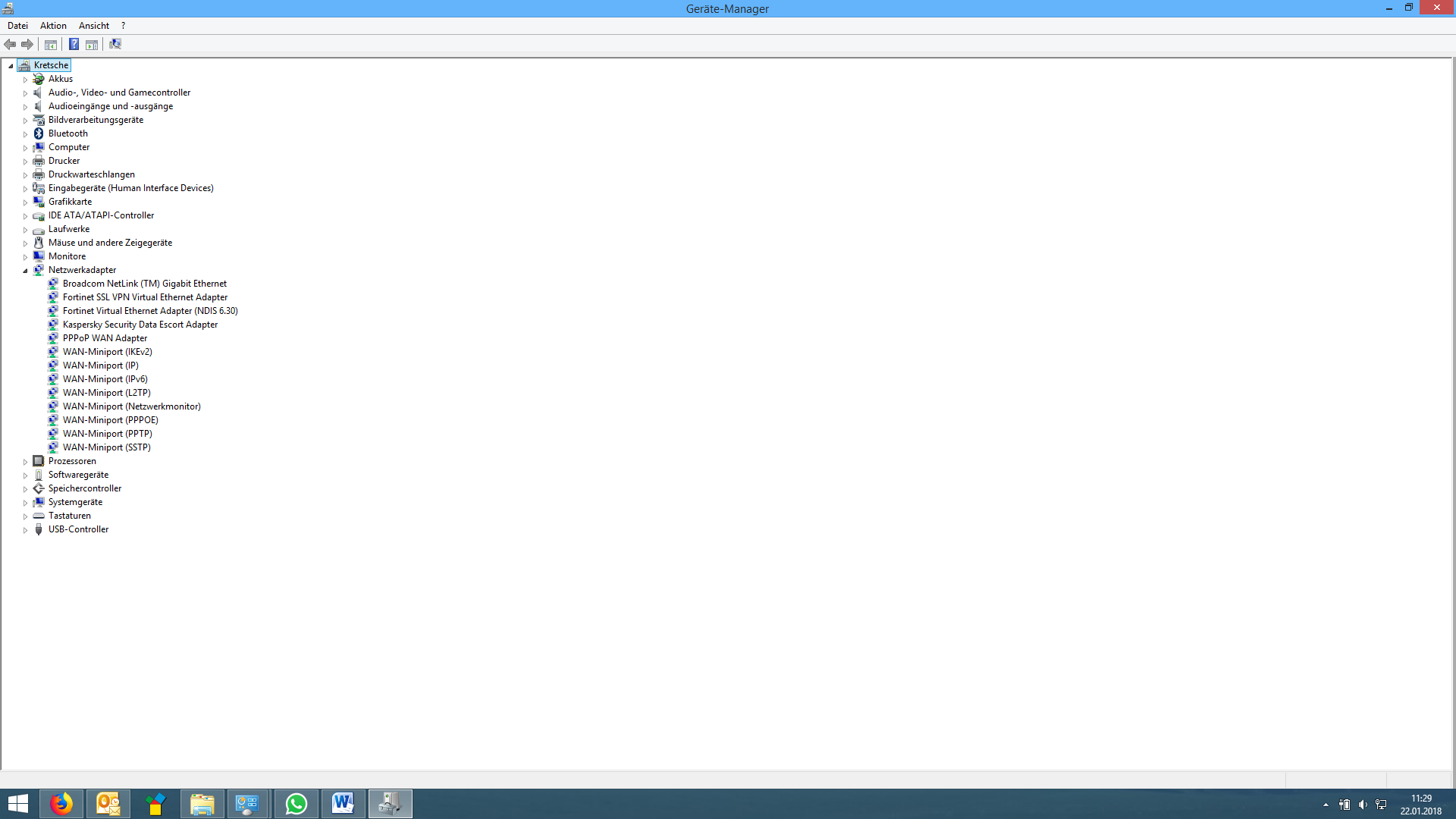

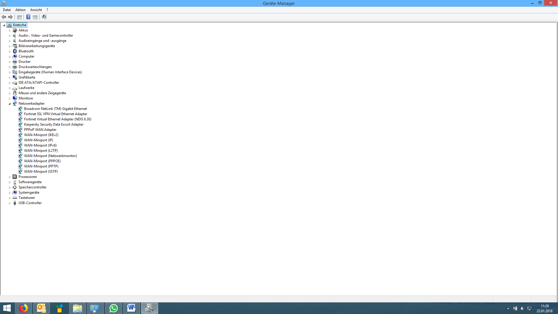

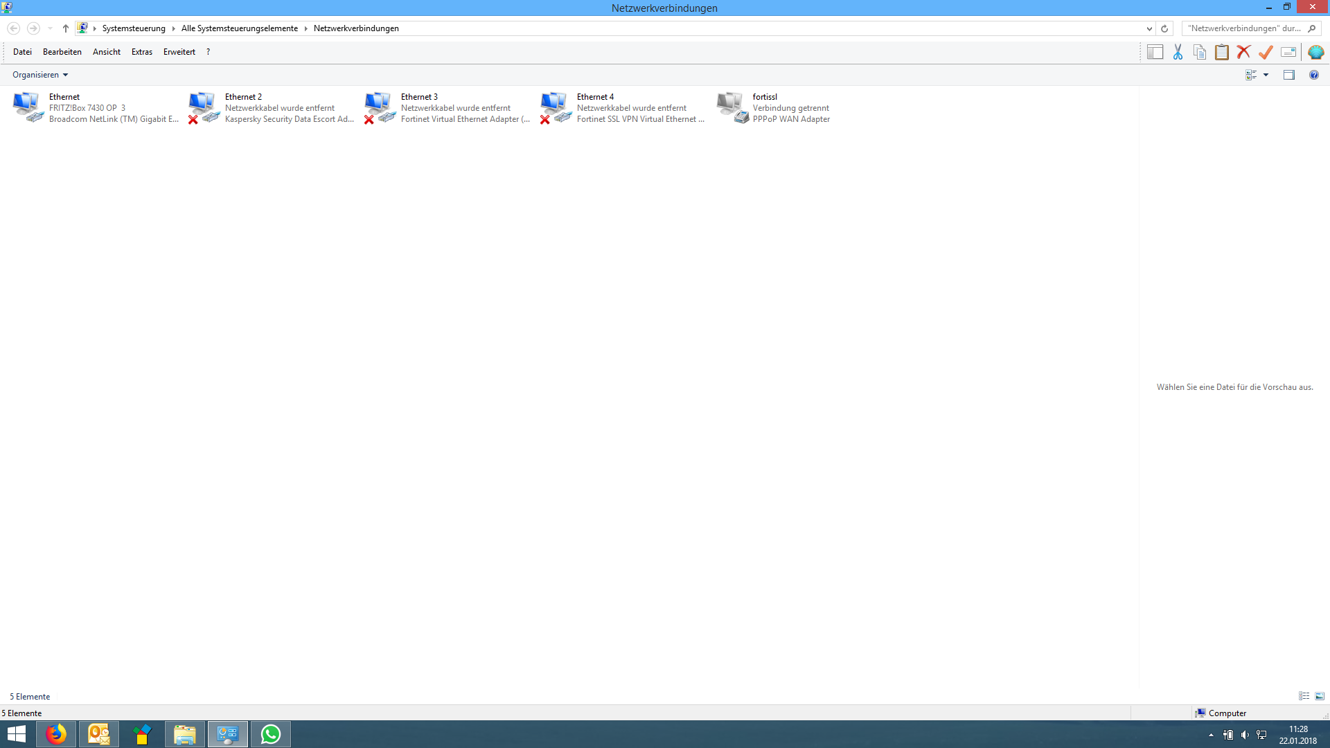

Hi jT,
Ich finde die WLAN-Karte gar nicht mehr im Gerätemanager. Habe mir auf der Acer-Homepage den aktuellen Treiber runtergeladen, kann ihn aber nicht installieren. Es kommt immer der Fehler "Das Betriebssystem wird nicht unterstützt". Einen anderen Treiber finde ich auf der Homepage aber nicht. =(

Mach mal 'nen Screenshot von deinem Gerätemanager mit Netzwerkgeräten und ggf. unbekannte Geräte geöffnet.
